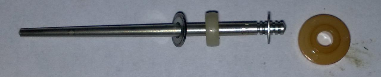

Hallo, habe meine Susi entdrosselt (46PS) gekauft, aber hatte viele Probleme. Darauf habe ich alle Dichtungen getauscht die zu Falschluft geführt haben, und andere Probleme die ich hatte behoben. Maschine läuft ohne Probleme soweit, trotzdem mache ich mir Gedanken. Meine Frage bezieht sich auf die Vergasernadel. Nämlich wird sie ja wie folgt bei der ungedrosselten bestückt:
Plastikscheibe - Ring auf der 3. Kerbe - Plastikringscheibe für die Feder.
1. Bei mir ist alles gleich, außer dass ich noch eine Metallscheibe vor der ersten Plastikscheibe hab (0,5mm). Jetzt meine Frage: Kann ich die Metallscheibe (0,5mm) die die Nadel etwas nach oben verschiebt bei der entdrosselten weg lassen ?
2. Und habe auch mal gelesen dass die Maschine im Teillastbereich besser ziehen soll, wenn man sie bei 46PS auf der 4. Kerbe lässt, stimmt das oder ausprobieren ?
3. Zuletzt wollte ich noch wissen, ob die Plastikscheibe, die zwischen der Metallscheibe und dem Ring auf der Kerbe sitzt fest auf der Nadel sitzen muss, oder auch frei beweglich sein kann ?
Ein Bild fürs Verständnis habe ich eingefügt.

Zwar weiß ich jetzt, dass die Metallscheibe weg kann und die 3. Kerbe die Grundeinstellung für 46PS ist,dennoch weiß ich nicht die Antwort auf 3. Und 4.

Der Plastikring läst sich verschieben.
Für den Luftfilter kannst du bei gsmattis nachlesen. Der hat in seiner Signatur einen Link zum richtigen Luftfilter.

Danke für eure antworten, meine Fragen haben sich alle geklärt. Kann jetzt endlich alles fertig machen 🙂
