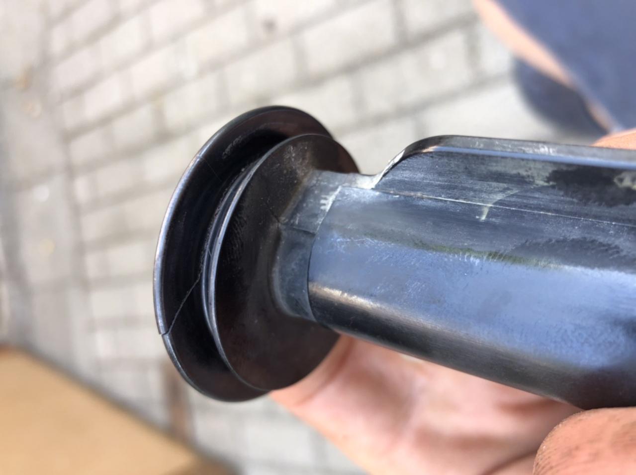

Bei Untersuchung der Vergaserteile ist mir aufgefallen das ein Schieber gebrochen ist. Kurz die Frage dazu, obwohl ich die Antwort schon fast ahne: Ist das Teil noch verwendbar oder ist ein neues (gebrauchtes) Teil besorgen?

Würd ich neu machen. Du hast keine Garantie dafür, dass sich da nicht ein Teilchen löst und irgendwo Schaden anrichtet. Außerdem sitzt da die Membran, das sollte schon dicht sein und keinen Riss haben.

Seh ich an sich genauso. Was nicht mehr ganz i.O. ist ne potentielle Fehlerquelle. Wird also ersetzt.

Der schaut überhaupt katastrophal aus! Die Risse setzen sich verästelt fort. Ist der einmal in einer ungeeigneten Reinigungsflüssigkeit gelegen? Normaler Sprit schafft das nicht - zumal der stark beschädigte Teil oberhalb der Membrane liegt und mit dem Sprit gar nicht großartig in Berührung kommen sollte (zumindest sollte es dann unterhalb ärger aussehen).....

Was der Vorbesitzer trieb weiß ich nicht. Sah so schon beim Ausbau aus. Dem Schadbild und dem Plastik nach, könnte er mal irgendwo runtergefallen sein… der andere Schieber ist total in Ordnung.
Alt 12.06.2022, 22:35:12   #6
Runterfallen reicht da weit nicht - der muss voll draufgelatscht sein.....
Die 'Verästelungen' würde ich als Gußgrate werten, also keine Risse.
Habe aber so ein Teil noch nicht in der Hand gehabt...
Eine Reparatur könnte man mit Stabillit Express versuchen.
Habe mal eine Düsenstock einer Isabella (extrem dünnwandig und bricht bei rustikalen Einschrauben der Hauptdüse gerne ab...) damit eingeklebt und das hat bis zum Verkauf 10 Jahre später problemlos gehalten.
Vor dem Kleben muß man sich allerdings einen Kopf machen, wir das Teil nach dem Einbringen des Klebers spaltfrei gespannt werden kann.
Stabillit ist super span- und schleifbar, man kann also ev. Würste nachher bergmännisch abbauen...
