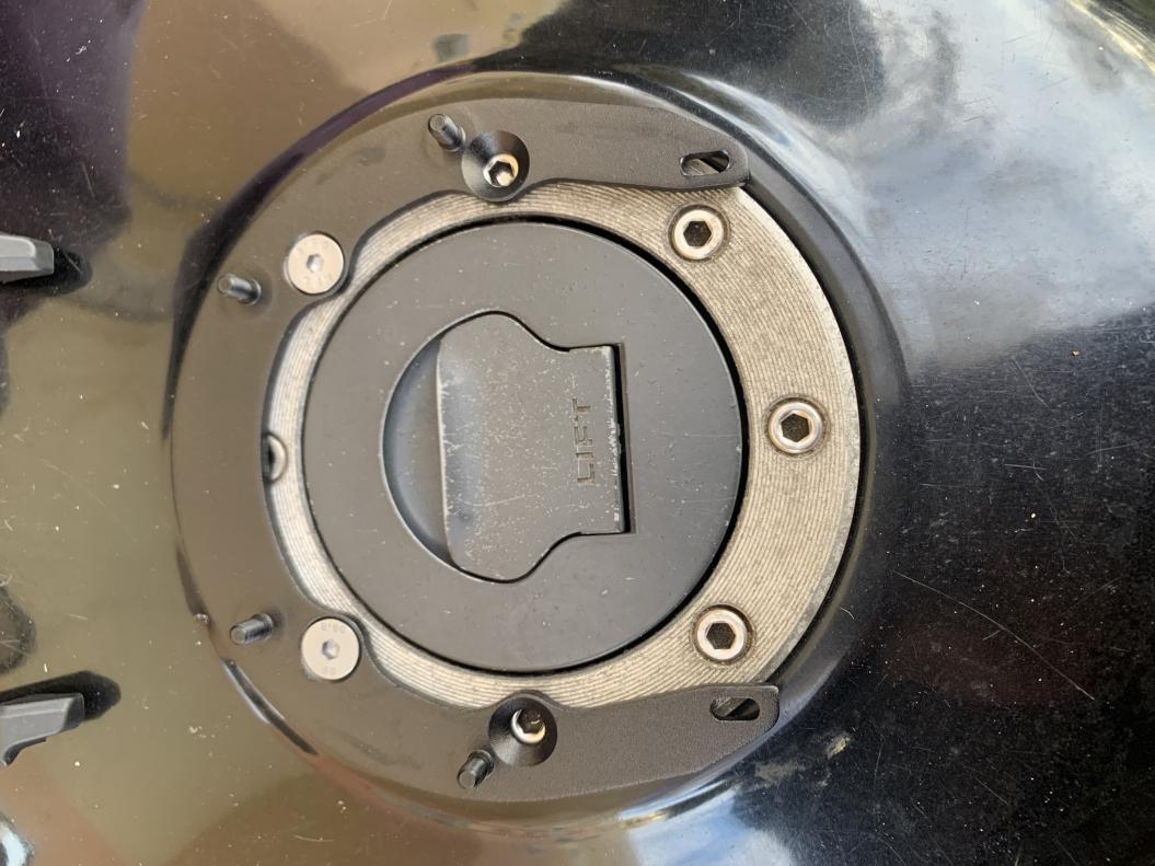

ich habe mir für meine zwei Moppeds den Tankring Pro von SW-Motech zugelegt damit ich wieder einen kleinen Tankrucksack draufschnallen kann.
Bei der Banditin war der Anbau kein Problem. Bei der GS hab ich ebenfalls den laut SW-Motech passenden Tankring gekauft und beim Anbau festgestellt das zwei der Schrauben ja nur Blender sind und diese weder entfernt und vermutlich kein Gewinde darunter existiert.
Die Frage wäre ob jemand das Problem bereits hatte und eine Lösung hat?
Ich hab den Tankring erstmal nur mit zwei Schrauben verschraubt da ich nur einen kleinen Tankrucksack habe und dieser nicht so schwer ist. Aber das kann es ja nicht sein...

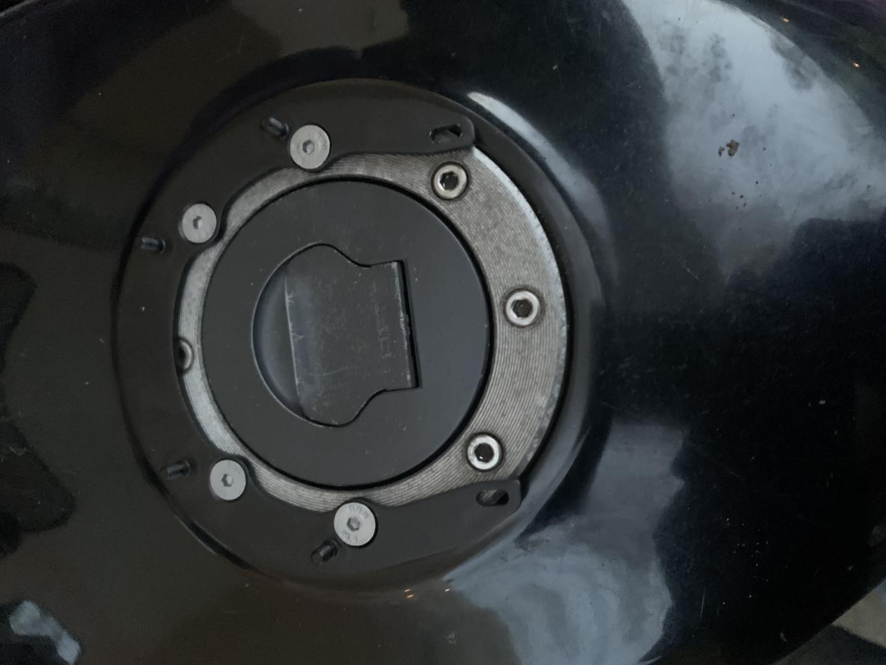

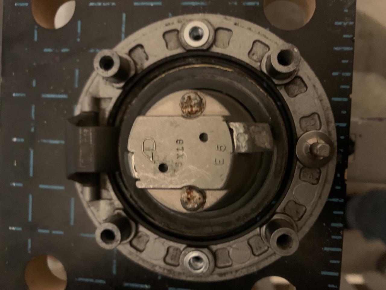

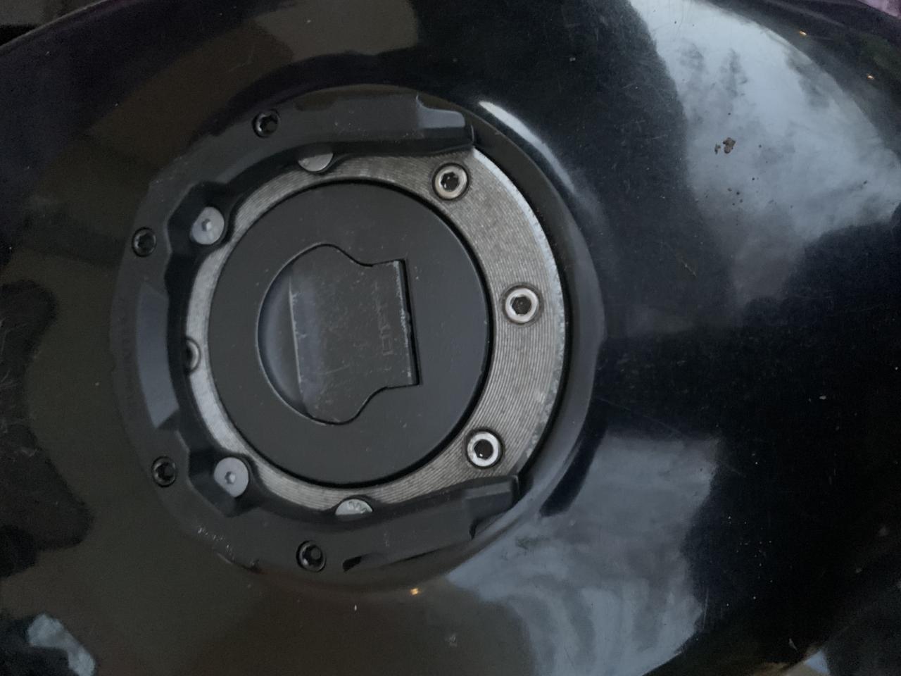

Ich bin am Wochenende endlich mal dazugekommen das Ganze umzubauen so wie es Jim vorgeschlagen hat.
Am Ende hab ich die Blendschrauben entfernt und die Löcher aufgebohrt. Die Einzugsmuttern habe ich dann von der Unterseite aus angesetzt und dann entsprechend auf die Höhe der Hülsen (ca 0,5mm) runtergefeilt.
Ich bin mit der Umsetzung zufrieden und der Tankring liegt nun sauber auf. Falls ich noch die Muße finde schreibe ich mal SW-Motech an wie die sich das eigentlich gedacht haben.
Für den Umbau hab ich ca 1h gebraucht. Schöne Bastelei aber für 30EUR nur für den Ring könnte man doch schon mehr erwarten...
