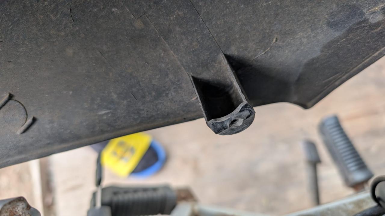

Servus zusammen,
ich habe eine GS von 92 und die Plastik Befestigung des Seitlichen Verkleidungsteils ist abgebrochen, also das was in der Gummihalterung steckt.
Nun bin ich auf der suche ob da jemand was gefunden hat, was man da einkleben kann damit es wieder ordentlich hält. Aktuell hält es bei mir mit Kabelbindern zusammen, als Notlösung.

Hey danke für die schnelle antwort, habe mich wohl falsch ausgedrückt geht nicht um den Kleber, sondern den Plastiknoppen selbst. Dieser ist komplett abgebrochen bei meiner Verkleidung und diesen kann man ja nicht einzeln kaufen, da er ja teil der Verkleidung ist! Da wollte ich wissen, ob jemand mal einen Ersatz dafür gefunden hat den man einkleben kann!

Wenn die Beschreibungen nichts taugen: Bilder???
ich vermute, Du meinst den "Pilz", der an den Seitenverkleidungen sitzt:
Ich bin nicht sicher ob des Werkstoffs, ist das ABS?
Dann kannst Du es mit Aceton kleben...

Kannst auch ne Inbusschraube in der passenden Länge einkleben.
Oder baust dir welche mit dem 3D Drucker!

Ist doch ein einfacher Dehteil. Sowas kannst aus PVC Rundstangenmaterial rausdrehen (lassen). Der Deckel selbst ist ABS, also genauso polar wie PVC, und damit mit diesem verklebbar.

Wenn Du das abgebrochene Teil noch hast: ABS-Schweißen, ggf. mit etwas Bewehrungsdraht.

Wenn das Plastik Ding noch da wäre, wäre es einfach es wieder einzukleben ist es aber leider nicht.
Ich habe zwar einen 3D Drucker aber nicht die fähig mir das zu designen damit es gut passt!

Mit dem 3D-Drucker ist das auf Grund der zur Verfügung stehenden Materialien (Kunststoffe) auch nur suboptimal. Lass die den Teil aus PVC-Stangenware (oder wenn du es bekommst auch aus ABS) herausdrehen. Das machen dir sogar kleine Werkstätten, wenn sie noch im Hinterhof eine Drehbank haben......
Die Basisfläche kannst du zum kleben auch noch händisch an die Geometrie des Seitenteiles anpassen. Wir haben das sehr oft für ältere Bikes gemacht und es hat bald besser als das Original gehalten....

Wenn ich das Bild sehe:
Aus PVC oder jeden anderen beiliebigen Kunststoff drehen lassen- bohren, Gewinde hineindrehen und festschrauben.
Das wäre (mit einer großzügigen Unterlegscheibe- oder auch 2) zumindest meine Option.
Alle anderen genannten Ideen sind aber nicht weniger richtig, sie sind nur -anders.
