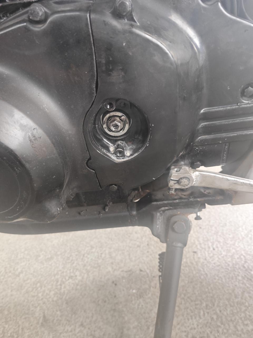

die schraube war kaputt

Entweder sie rutscht durch oder sie trennt immer. Wenn das Hinterrad dreht, kann sie nicht getrennt sein. Kannst du das Rad mit dem Fuß stoppen?
Alt 17.05.2025, 18:13:14   #5
wupperfreak
Benutzerbild von wupperfreak
Registriert seit: 11.04.2011
Beiträge: 75
Kilometer: 47000
ja stoppen kann ich das Rad
wupperfreak ist offline   Mit Zitat antworten
Alt 17.05.2025, 18:47:13   #6
Dann muss die Schraube herausgedreht werden.
Beim Einstellen schraubt man die Schraube lose hinein, bis man einen leichten Widerstand spürt. Dazu muss alles leichtgängig sein. Der Widerstand besteht nur darin, dass die Kupplungsbetätigung gerade an der Druckstange anliegt und diese gerade eben gegen die Federkraft der Kupplungsfedern drückt. Danach wieder 1/4 oder 1/2 Umdrehung lose (linksrum) und die Kontermutter mit Gefühl anziehen.
Und Schrauben nie zu fest anziehen. Das Gewinde leidet und im schlimmsten Fall reißt die Schraube.
Die Schraube gibt es auch als Ersatzteil, falls deine selbstgebaute nicht das erforderliche Maß haben sollte:
Part# 09134-06010 Desc SCREW -SU USD Price 4.68
