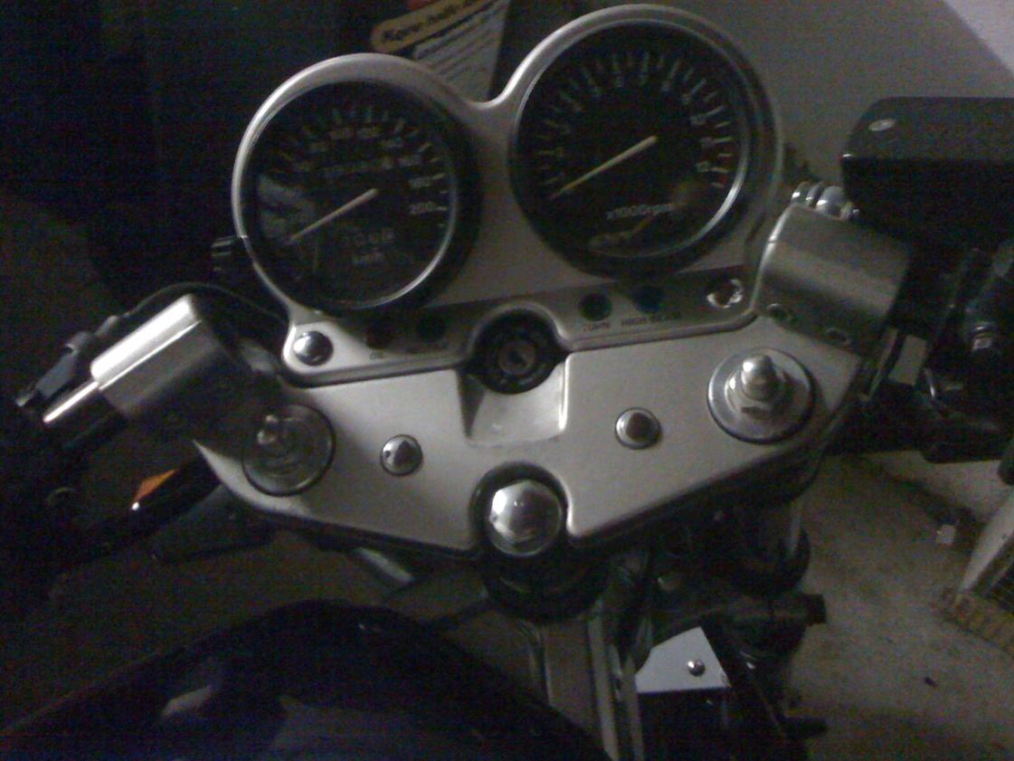

Ich habe heute die Umlenkhebel eingebaut und *Wunder* ich steh jetzt richtig fein sicher auf meinen Beinen
Jetzt drängen sich mir aber noch zwei ganz wichtige Fragen auf:
1. Muss ich den Hauptständer wirklich abmontieren?
Da ich eine ganz brave Fahrerin bin und mich wohl nie sooo übel in die Kurven legen werde, muss das sein? Mein Schraubergehilfe (der hat viiiel mehr Kraft als ich), hat die GS mal richtig in Seitenlage gebracht (wirklich sehr weit runter) und der HS hatte keinerlei Bodenkontakt...
2. Muss das Gabeldurchschieben sein?
Hier ergibt sich das Problem, dass das bei meiner GS irgendwie ganz anders ausschaut (ich häng da mal ein Bild an), als in meinem Reperaturbuch und ich jetzt nicht weiss, wie ich das machen soll bzw. ob ich das unbedingt muss.

Fragen haben sich erledigt!
Ich bin jetzt einfach mal davon ausgegangen, dass ihr diese Massnahmen sicher nicht empfehlen würdet, wenn sie nicht wichtig wären (jaaaaaa, hab etwas länger gebraucht...).
Also, Gabel ist durchgeschoben und der HS ist abmontiert.
