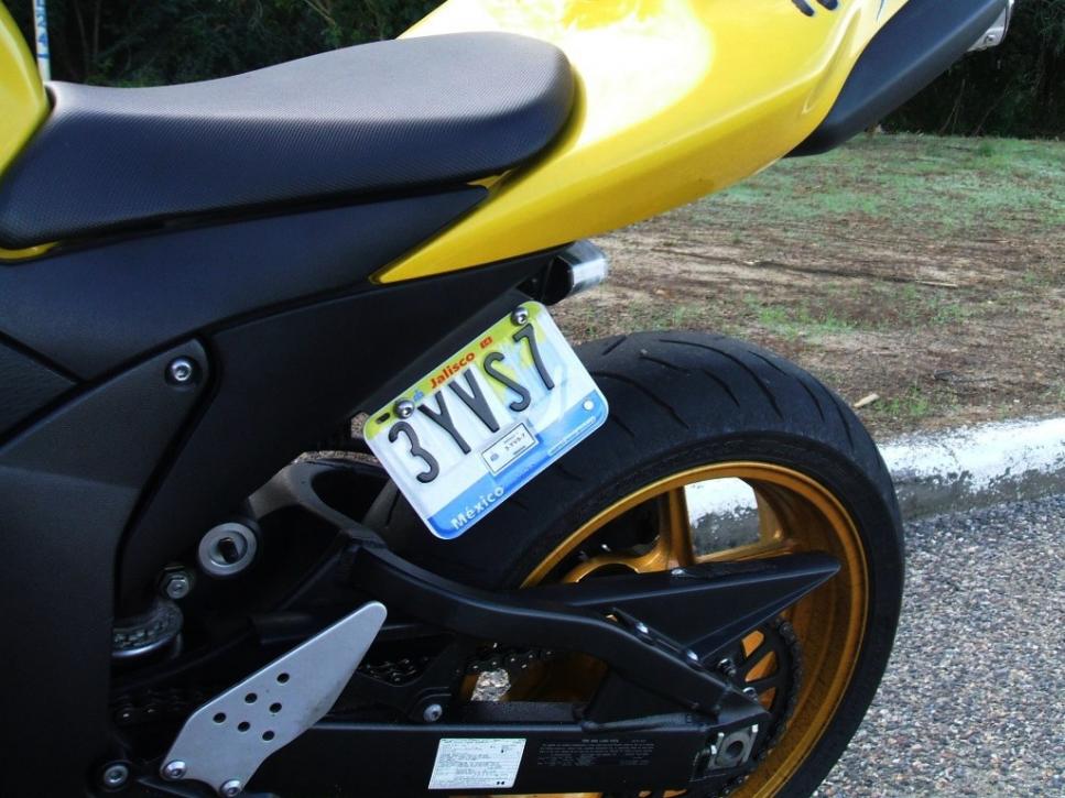

wie wärs so
oder halt wie beim roller ^^ (hinterm hinterrad oder daneben)

Alt 22.02.2010, 23:47:30   #16
Zorren
Benutzerbild von Zorren
Registriert seit: 04.08.2008
Beiträge: 180
Kilometer: ca.52k
Also hinterm Hinterrad kann ich noch nachvollziehen, aber so seitlich? Is das in good old Germany überhaupt zulässig?
GS 500 Z
Alt 23.02.2010, 12:29:49   #17
Selbstverständlich nicht.
