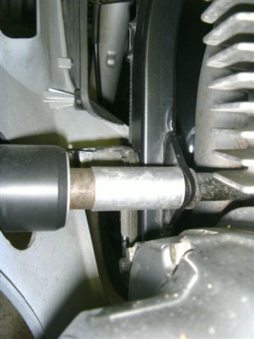

Die Maße von meinen B&G Pads kann ich leider nicht mehr messen, da die an einem anderen Bike verbaut wurden, und da ihrer Bestimmung nachgekommen sind.
Das Problem lag daran das der Kopf des Pads quasi so weit raus stand, das er bündig mit der Verkleidung war. Wenn es jetzt welche für die F gibt, dann würden die mich auch interessieren.
Wobei es leider dann nicht reicht nur die Distanzen und die Pads länger zu machen, da müsste man auch die Achse irgendwie abstützen. Weil sonst bei dem langen Hebel der da entsteht mehr kaputt geht als die "Verkleidung"

......die Achse irgendwie abstützen. Weil sonst bei dem langen Hebel, der da entsteht, mehr kaputt geht als die "Verkleidung"
Das kann ich bestätigen.

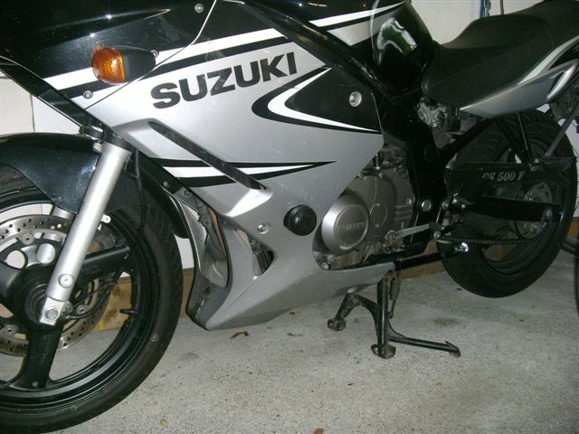

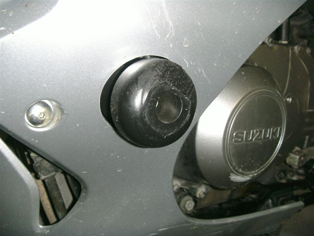

Ich habe mir die Kunststoffpads über das Forum gekauft. Da sie zu wenig aus der Verkleidung schauten, habe ich die Achse und ein Distanzstück um 1,5 cm verlängert (Zwischenstück). Bei einem Sturz mit ca. 40 km/h wurden nicht nur der Kunststoffpilz "gehobelt" und die Achse gebogen, auch die Lasche für die Motorbefestigung und das Distanzstück zwischen Rahmen und Motor wurden gequetscht. Wenn man genau hinschaut, kann man es im mittleren Foto erkennen. An der Verkleidung ist nichts gebrochen.
Hits:	379
Größe:	100,9 KB

so sieht das schon bei ner nackigen GS aus, wenn du mit ganz wenig Geschwindigkeit stürzt...
wenn ich bedenke was die Pads kosten, welchen Schaden Sie am Rahmen hinterlassen, und bedenke das ein Seitenteil der F bei Suzuki max. 150 Euro kostet, dann sollte man sich das gut überlegen.
