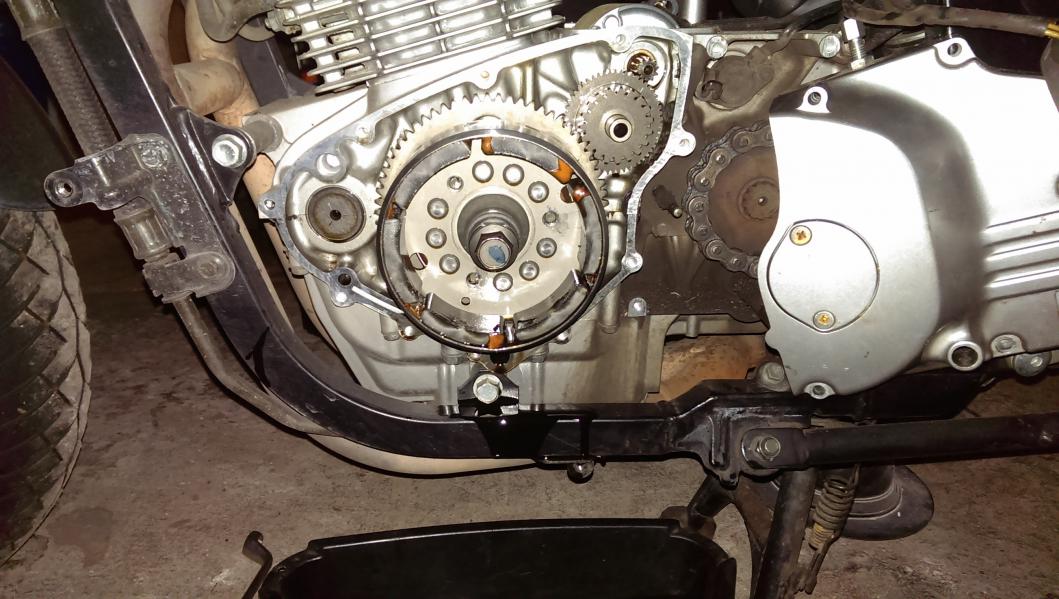

So hab jetzt mal die Mühle zerlegt.
Also der Elektrostarter dreht alle Zahnräder an.
Bewege ich das größte etwas nach hinten und vorne und drehe es langsam komme ich irgendwann an einen "Anschlag". Vermute da greift dann der Freilauf. Betätige ich nun den Starter dreht er den Motor an aber nach ca. 1 Sek drehen wieder alle Zahnräder frei
Aber ich vermute einfach das der Freilauf hinüber ist ?!
Ist es normal das das große Zahnrad sich frei vor und nach hinten schieben lässt (ca. 1 cm)?
Oder hat einer von euch noch ne Idee?

Alt 23.12.2013, 16:30:28   #7
Ja, scheint leer durchzudrehen....
Lima Deckel runternehmen (in Fahrtrichtung links). Dann siehst du schon den Magnetrotor. Dahinter ist das Freilaufzahnrad - das meinte ich.
Sieh dir die Explosionszeichnung an (besser wäre ein Werkstättenhandbuch).
http://www.alpha-sports.com/suzuki_p...q=suzuki-parts
Aha - du hast es schon zerlegt.... der Magnetrotor muss runter - der Freilauf dürfte hinüber sein......das Zahnrad darf kein so hohes Spiel haben.

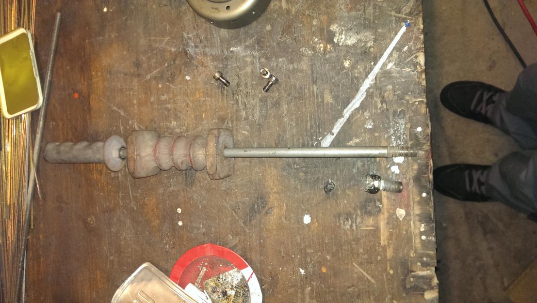

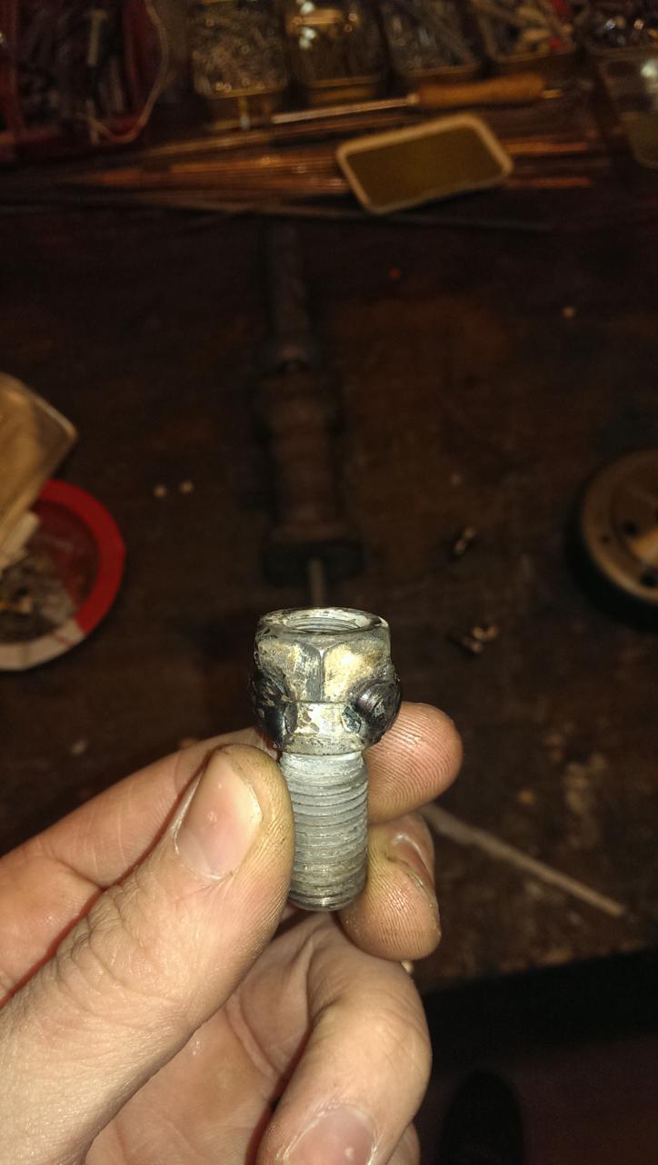

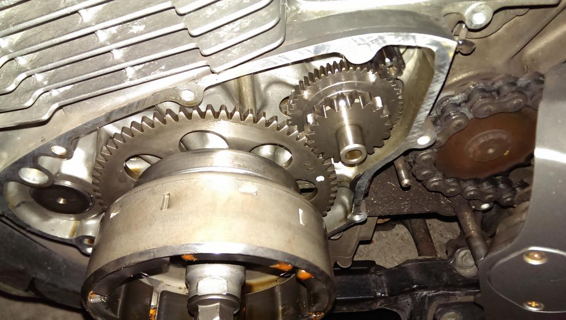

Soooo hab heute endlich mal das Polrad abgemacht, geht eigentlich ganz einfach wenn man eine Idee hat
Nach erster Euphorie das endlich das Polrad unten ist, war ich in einem Bruchteil einer Sekunde mit schlechtester Laune gesegnet...
Was da genau passiert ist kann ich mir nicht erklären.
Jedoch bräuchte ich dann wohl ein neues Polrad plus den Teil vom Freilauf das wird wohl das einfachste und schnellste sein.
Also wenn noch jemand was über hat
Die letzten zwei Bilder zeigen was ich benutzt habe um das Polrad runter zu machen. Zeitaufwand ca 2 Minuten.

Alt 30.01.2014, 22:09:07   #16
Das sieht seltsam aus. Scheint so als wurden die Schrauben gewaltig überdehnt - entweder schon durch die Montage oder es hat mal was blockiert.....
Anhand deiner Bilder würde ich jetzt nicht sagen das du ein neues Polrad brauchst .....oder ist da eine schlecht sichtbare Beschädigung? Auch den Zustand der Starterkupplung selbst ist im Bild nicht gut zu erkennen.......

pierrew9o
Registriert seit: 18.04.2013
Ort: Herschweiler-Pettersheim
Beiträge: 17
Kilometer: 14xxx
Ja das "Gewinde" im Polrad hats ja hinter sich und es sehen alle 3 so aus , ist ja oval und nicht mehr rund könnte zwar das ausfräsen und ein Einsatz einpressen. Aber das Is ja dann mehr gepfuscht als gescheid.
Dort wo die Hülsen/Stifte sitzen ist es an der Bohrung wie eingelaufen, dadurch kommen zwei stifte nicht mehr vor denke das werde ich jedoch wieder gängig bekommen.
Aber ein anderes Polrad benötige ich auf jeden Fall.

Alt 02.02.2014, 19:59:40   #18
Was einsetzen würde ich nicht - ist zu gefährlich falls sich was löst. Dann ist ein neues Polrad besser......
