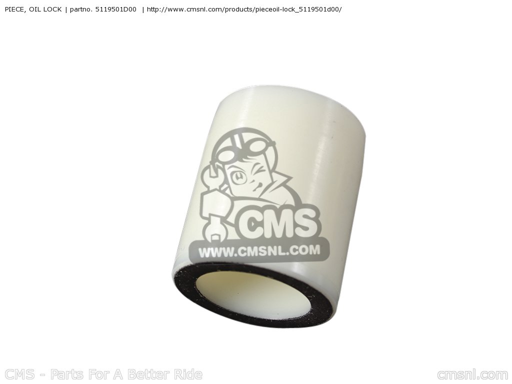

Klar, hätte ich bereits anfügen können.
Ich vermute Teil 10 Nr. 51195-01D00
Gegoogelte Nummer ergab dieses Bild...würde Sinn machen.

http://www.alpha-sports.com/spst/1994%20GS500E/23.gif
#10 Part# 51195-01D00 Desc PIECE,OIL LOCK -SU

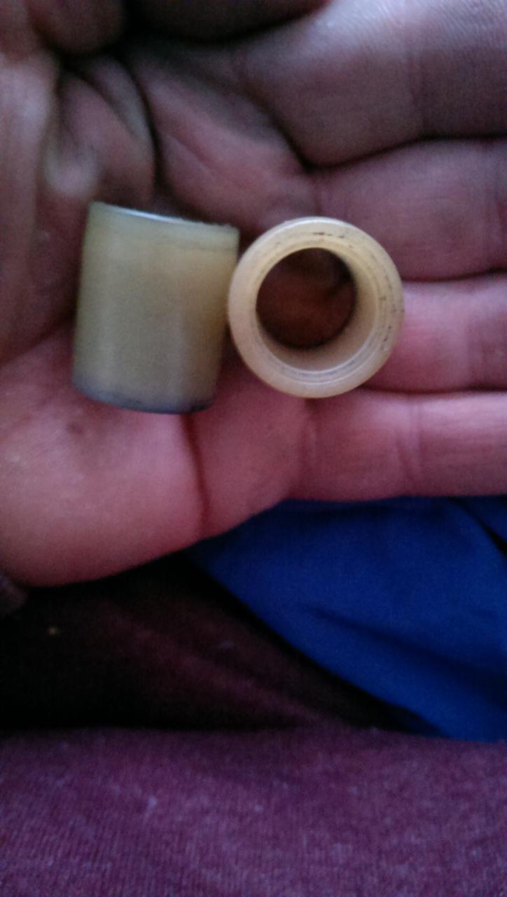

Das Teil muss beim Pulvern raus - es ist aus Kunststoff und überlebt das Einbrennen wohl nicht. Es lässt sich rausschlagen (mit Gefühl).

Besten Dank für Deine Antwort, hatte es in der Zwischenzeit bzw. Halbzeit mit dem Rohr des Schrubbers meiner Liebsten rausziehen können.
