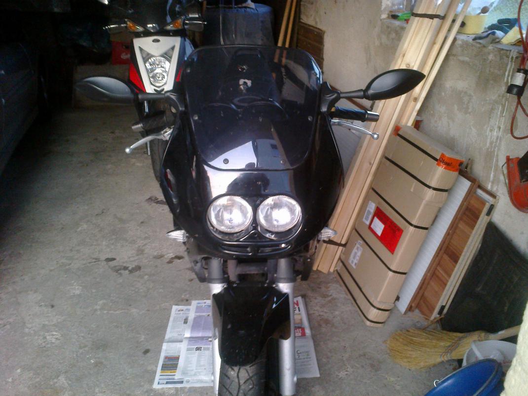

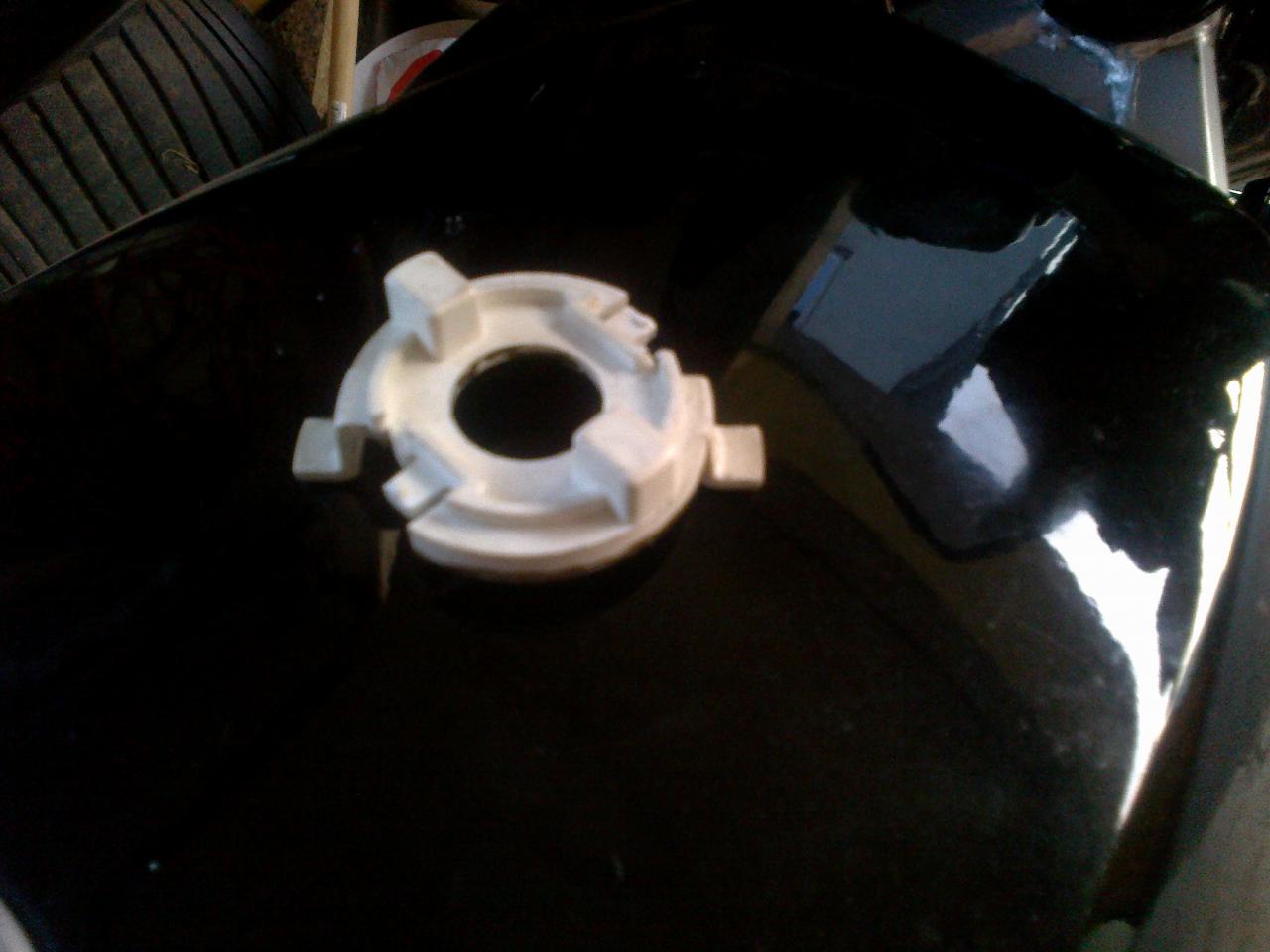

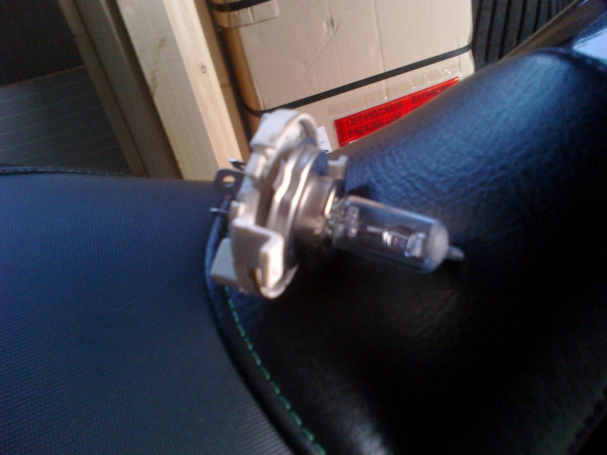

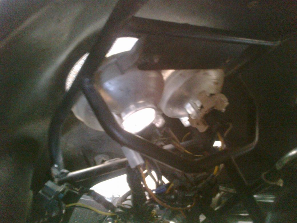

Standard Fotos von Scheinwerfern
Hallo und Danke an Berndy und Saugwurmmensch,
eine Beschriftung habe ich auf den Scheinwerfern nicht gefunden (vielleicht schon zu sehr verblasst). Ich habe ein paar Bilder gemacht und hoffe, daß der Upload klappt.
Viele Grüße an euch
Jeremias

Mh, das ist aber ungewöhnlich. Ich finde es auch nicht alltäglich, dass da keine Abdeckung nach hinten dran ist.
Dann guck mal, wie die Bügel an anderen Lampen gebogen sind und bieg dir einen selbst aus 1,2 - 1,5 mm Federstahldraht. Etwas härterer Stahldraht müsste auch gehen, wenn du keinen Federstahl findest.
