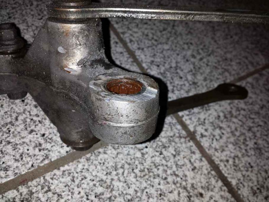

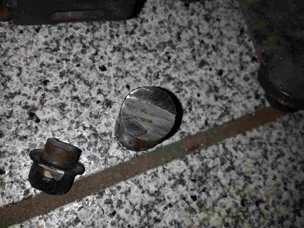

Danke für den Tipp, ganz so einfach war das aber leider nicht, sonst hätte ich ja nicht gefragt, ganz so unbedarft bin ich nicht
Die Schraube war im Lager komplett festgebacken und lies sich auch mit Gewalt nicht austreiben. Da musste die Flex ran. Das ging aber leider nicht ganz zerstörungsfrei
Von dem Teil auf dem Bild ist teilweise ca. 1mm Material ab, auf dem Bild zu sehen. Meint ihr ich kann es trotzdem noch benutzen oder besser Ersatz besorgen? Wie heißt das Teil eigentlich?

Das ist schon derbe. Das Teil ist die Umlenkung und ich würde mir ne gute gebrauchte besorgen. Die Lager checken und tüchtig einfetten und du hast erstmal Ruhe.

Sowas ist natürlich nicht lustig. Ich kann es am Bild nicht genau sehen, aber ist da der Lagerkäfig auch schon angeschliffen, oder sitzt der noch tiefer drinnen? Wenn er tiefer drinnen ist, könnte man die Stirnfläche noch gerade und glatt schleifen und einen Ring einsetzen.......
Alt 02.04.2015, 16:21:35   #12
Sieht für mich wir angekratzt aus. Aber das Lager würde ich neu machen. Wenn, dann richtig. So wie das aussieht hat es bestimmt schon Spuren vom Rost.

Ob er abgekratzt ist muss ich nachher mal schauen. Das Teil hat ja schon ca. 3-4mm Achsialspiel, wenn ich das gleichmäßig anschleife wird es noch 1-2mm größer. Oder ist das nicht schlimm an der Stelle?
Wobei, ich denke ich kriege die Umlenkung für 10-20€ hier im Forum, wahrscheinlich lohnt es sich nicht da rumzupfuschen...
Alt 02.04.2015, 18:24:37   #14
Wenn die Breite ausreicht, um das Lager aufzunehmen kannst du den Rest mit Scheiben ausgleichen.
Alt 02.04.2015, 19:33:41   #15
Zitat von Alexsnd Beitrag anzeigen
...Wobei, ich denke ich kriege die Umlenkung für 10-20€ hier im Forum, wahrscheinlich lohnt es sich nicht da rumzupfuschen...
Genaus sehe ich das auch, aber bitte das Lager gnau kontrollieren und sauber neu fetten.

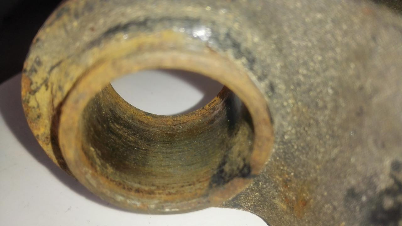

Ich hab noch ne Umlenkung gefunden, der Zustand ist allerdings miserabel. Wenn du sie haben möchtest zum testen oder aufarbeiten kannst du sie für die Versandkosten bekommen.
