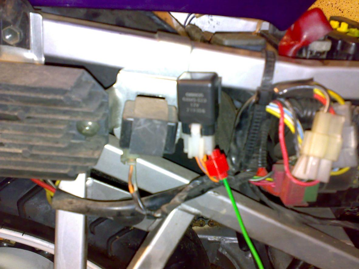

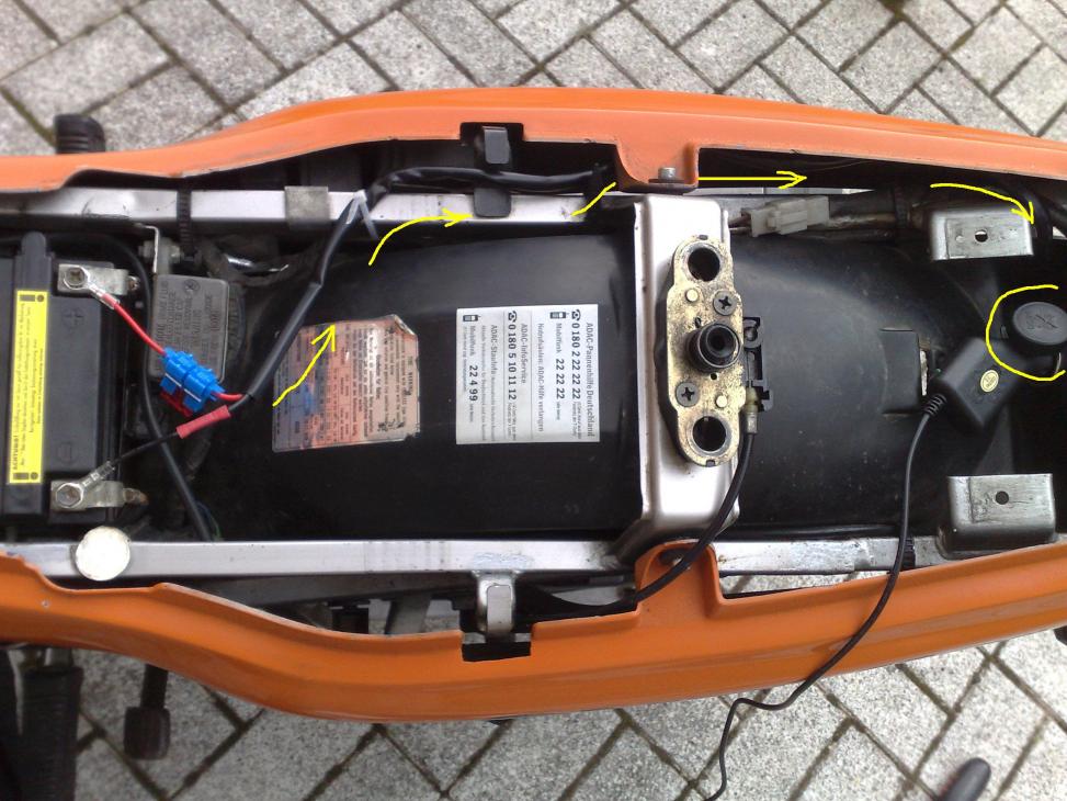

So, habs denn endlich !!!
Fein-säuberlich unter die Sitzbank gefriemelt
Hab denn auch gleich mal n foto von meinem Kunstwerk gemacht
(P.S.: Bevor ihr fragt, was der Kabelverbinder am -Kabel zu suchen hat -> ich Trantüte hab natürlich erstmal dat falsche kabel gekappt gehabt )
... und falls jemand Anmerkungen zu dieser Konstruktion hat - nur her damit !!!

Was kommen denn da dann für Stecker rein? Auf der Louis Seite steht nämlich "ACHTUNG: Nicht für Verbaucher mit einfachem Zigarettenanzünderstecker (ohne Aufsteckhülse) geeignet!"

mir wird immer ganz schwindelig wenn ich diese Stromdiebe sehe.
Die Dinger sind dann in der Elektrik Fehlerquelle Nummer 1.
Aber, na gut. hat nicht jeder nen Lötkolben, Schrumpfschlauch,.... daheim

Es sit mal echt interressant zu lessen, wie ihr hier auf ne Lösung gekommen seit. Mein Rat währe da noch die Steckdose über ein Relais zu schalten zu lassen, das beim um drehen des Zündschlüssels erst zu geschaltet wird. so verhindert man das illegale nutzen der Spannung von der Batterie und das vergessen bzw. leersaugen der Batterie.
Kommt auf den Einsatzzweck an. Wenn man z.B. das Handy ohne eingeschaltete Zündaufladen muss / will...
Ich habe die Steckdose vorne angeschlossen,
damit ich auch an Strom komme, wenn ich einen Rolle auf die Sitzbank
geschnallt habe.
Bilder Navihalter + Steckdose
Gruß Krafti

... also wie in #51 zu sehen, hab ich meins auch unter der Sitzbank ... und es funzt super. Das Kabel vom Navi reicht genau von Steckdose zu Tankrucksack und verläuft größtenteils unter der Sitzbank.
Zudem ist die Dose somit ziemlich wassergeschützt und recht anzapfsicher.
