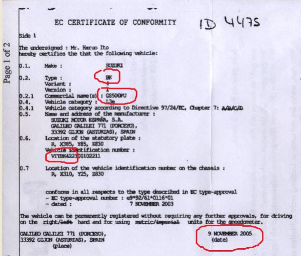

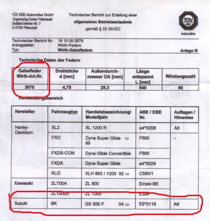

Alt 04.06.2016, 22:27:48   #60
Suzukiluggi
Registriert seit: 09.04.2008
Ort: 94315 Straubing
Alter: 85
Beiträge: 218
Kilometer: 87380

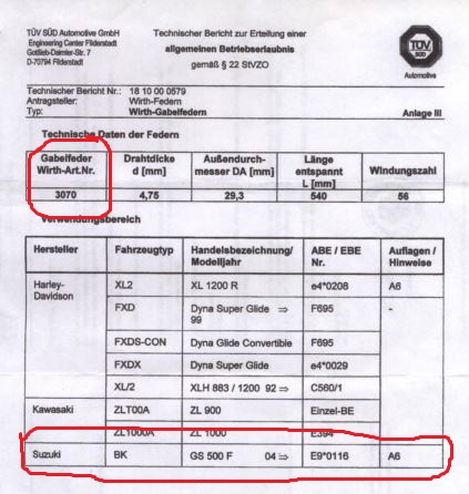

Um das rauszufinden müsste die Fahrer hier im Forum für jedes BJ und Type im Zulassungschein nachsehen und das hier posten - dann ergibt sich vielleicht ein vollständiges Bild.......
Dann versuche ich, damit anzufangen:
Hersteller: Suzuki Spanien
EG Zertifikat vom 9. November 2005 (siehe Bild)
Typenbezeichnung: BK
Handelsbezeichnung:GS500FU
Identifikationsnummer: VTTBK4......................
Erstzulassung: 03/2006
Nr. 0.1 in der Zulassungsbescheinigung: SUZUKI BK
Nr. D.3 in der Zulassungsbescheinigung: GS500FU
ABE Nr. 91079 für Wirth-Gabelfedern Art.Nr. 3070 vom 27.02.2008 (siehe Bild)
Verwendungsbereich: Suzuki BK GS 500 F ab 2004
