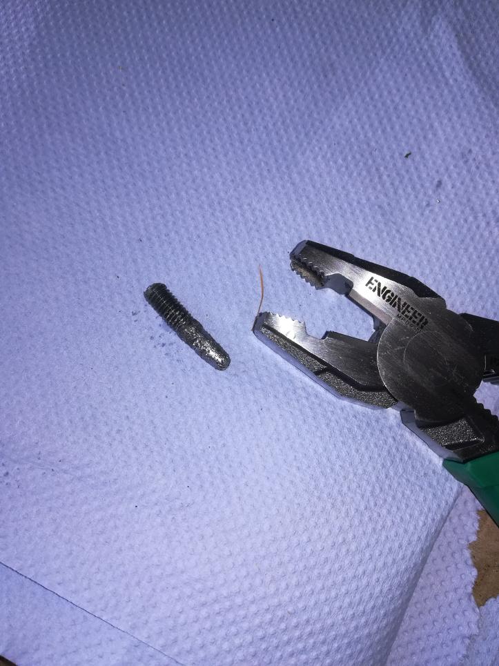

Zitat von Nachtzug Beitrag anzeigen
Ich habe gute Erfahrungen mit einer speziellen Zange gemacht, die genau für solche Zwecke entwickelt wurde. Gibt es in verschiedenen Größen.
https://www.amazon.de/Kombizange-ver...65&sr=8-3&th=1
So liebe Gemeinde,
Habs genau mit dieser Zange geschafft
Allen anderen trotzdem vielen Dank für die Tips, vielleicht helfen diese ja anderen.

Schwein gehabt. Glückwunsch. falls mal jemand die Zange woanders zu nem guten Kurs sieht, bitte melden.

Ja die Zange war schon ziemlich teuer. Aber das machen zu lassen in einer Werkstatt, wäre wahrscheinlich teurer gekommen.

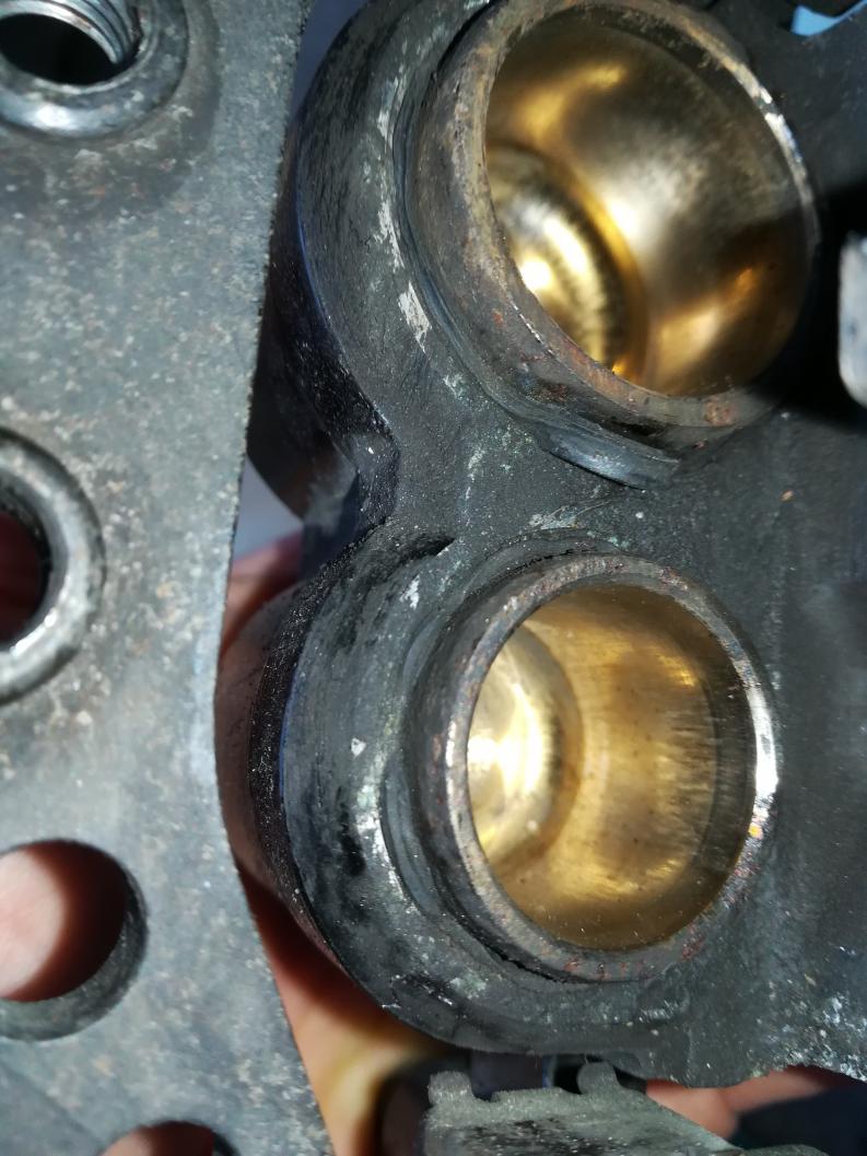

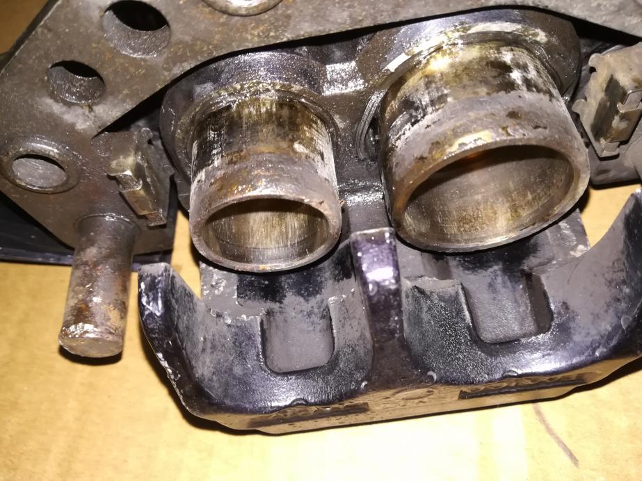

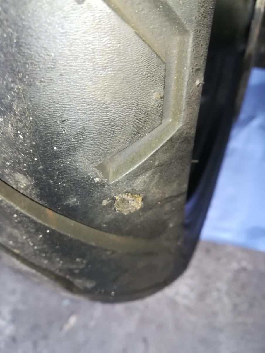

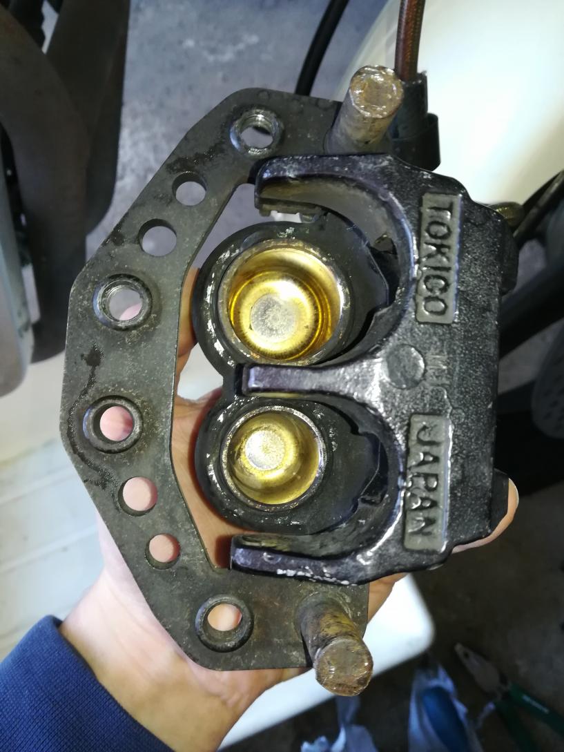

So es geht weiter. Vordere Bremse. Die Dichtungen Quellen schon heraus. Alles in allem sieht es eher schlecht aus. Was meint ihr?

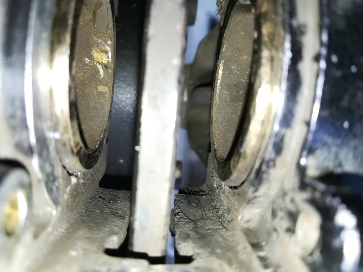

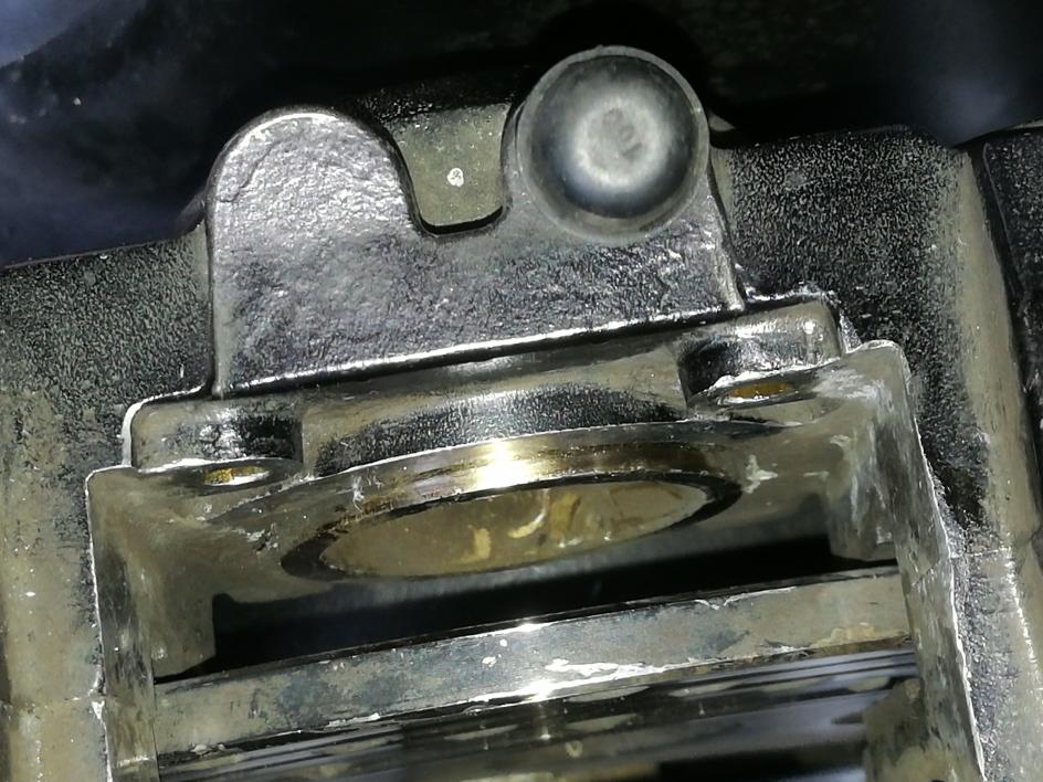

Hintere Bremse: Sicherungsbolzen 1 mit Splint ging super raus, der zweite Bolzen OHNE Splint war schwierig, hab ihn aber noch rausgekriegt. Die hintere Bremse würde ich jetzt als in Ordnung einstufen.
Der Plan ist noch die Bremsschläuche inkl Flüssigkeit zu erneuern.
Hab heute noch durch Zufall einen Flicken auf dem Hinterrad entdeckt. Nicht weiter schlimm, brauch sowieso neue Schlappen.
Was sagt ihr zu den Bremsen? Habt ihr zufällig eine Artikelnummer für die Splinte? Gibt es Hinten eigentlich auch diese Bremskolbeneinsätze, vorne waren welche.
VG

Definitiv komplett zerlegen! Kolben polieren, evtl sind die vorne aber nicht mehr zu retten. Das siehst du aber, wenn sie sauber sind. Die Staubdichtungen müssen ohne Frage neu, die anderen würde ich erst sauber machen und angucken. Wenn neu, würde ich originale nehmen.
Alt 12.02.2022, 18:39:10   #66
Beiträge: 3.423
Die hintere Bremse hat diese schwarzen Pömpel nicht, nur die vordere von 1989 - 1995, die mit den unterschiedlich großen Kolben.
Teilenummern findest du hier.
Okay hab ich mir gedacht. Dann schau ich mal nach einem Reperatursatz.
Was sagst du zu dem hinteren Sattel?
Daniel22 ist offline   Mit Zitat antworten

Die sehen noch gut aus. Ich würde sie etwas raus pumpen und ordentlich mit Bremsenreiniger putzen. Einen Streifen von einem alten Lappen drum wickeln und an den Enden hin und her ziehen.

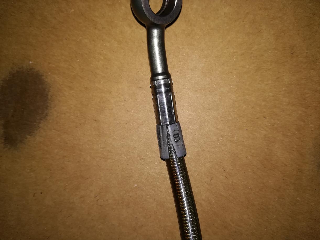

4. Stahlflex vorne wollte ich montieren. Hatte von Melvin die passenden für die GS bestellt, hab aber nicht daran gedacht, dass da ein LSL Lenker verbaut ist und nicht mehr der normale, dementsprechend zu kurz. Werde mal bei Melvin nachfragen, ob man die umtauschen kann. Die bestellten sind 75cm lang. Würde dann einfach 80cm bestellen, was meint ihr?

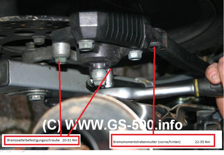

Um die hintere Bremsleitung zu tauschen, muss ich ja den Bremssattel ablösen.
Passt das so mit den Drehmomenten? Sind aus dem Wiki.
Ich muss mir dann nur noch einen neuen Splint für die Kronenmutter besorgen. Wisst ihr welche größe der hat?

Wenn die Drehmomente so im Wiki stehen stimmt das auch. Den Bremssattel musst du abbauen, ja. Tipp: Mit dem Maulschlüssel die Bremsleitung schonmal leicht lösen bevor du den Bremssattel demontierst. Macht ja auch eigentlich Sinn den abzubauen dann kannst den auch gleich revidieren...

gestern konnte ich erfolgreich die Bremsleitungen austauschen und soweit entlüften. Heute kontrolliere ich das nochmal. Hinten habe ich jetzt Stahlflex mit ABE und vorne ist die "maßgefertigte" Bremsleitung von melvin mit Teilegutachten.
Ich hab nochmal ein Foto gemacht von dem alten vorderen Bremssattel. Vielleicht bau ich den mal auseinander und mach den sauber.
Des Weiteren habe ich ein Bild von der vorderen alten Bremsleitung gemacht. Der Schafft war gerissen. Das war der Grund, warum ich die austauschen wollte.
Vielleicht?! Der Sattel braucht eine komplette Revision!
Zur Bremsleitung, auf dem Stück Kunststoff steht nur die Nummer der ABE, nichts bedrohliches.
Wie gesagt, ich habe ja einen überholten Sattel einer GSF600 verbaut. Der alte wird nicht mehr eingebaut. "Vielleicht" deshalb, wenn ich mal Zeit und Lust habe.
Zur Bremsleitung, die Ummantelung ist transparent und das innere Stahlgeflecht war schon irgendwie verfärbt. Hab es dann auch aus optischen Gründen ausgetauscht. Die alte Bremsleitung muss dann ausgetragen werden und die neue eingetragen werden.
