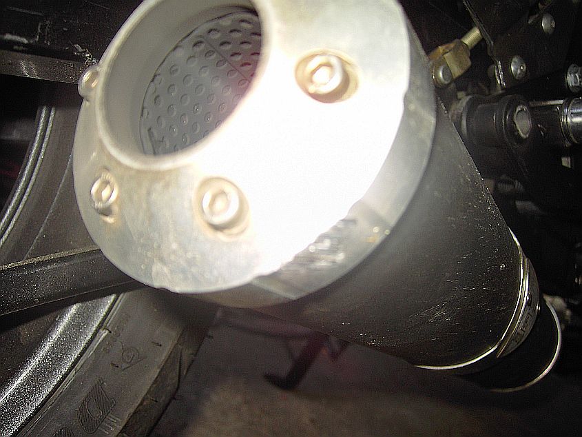

Standard Sooooo TÜV:-)
Also war gestern beim TÜV ohne Probleme er meinte nur nach der probefahrt, dass ich bei gelegenheit den auspuff etwas höher schweißen sollte, weil er is die kleine an die grenzen gefahren und kam damit auf, die schweinebacke*gg*
[attachment=0:1ao8kmjb]PICT0753.JPG[/attachment:1ao8kmjb]
Und heute bei der Zulassungsstelle auch keinerlei probleme die hat mir auch ohne murren die Reifenbindung ausgetragen naja so leicht kanns ma sein am land*g* ahjo und kennzeichen nen schönes 20x20 muhahaha so isses brav ohne aufschlag zu zahlen...aber jetzt mussi wohl hinten doch kürzere Blinker besorgen die 4er sind nun einfach zu lang (hoffentlich krich ich die noch)
aber sonst alles roger so muss des sein...also legal heut abend ab nach Nabburg aufs Fightertreffen
