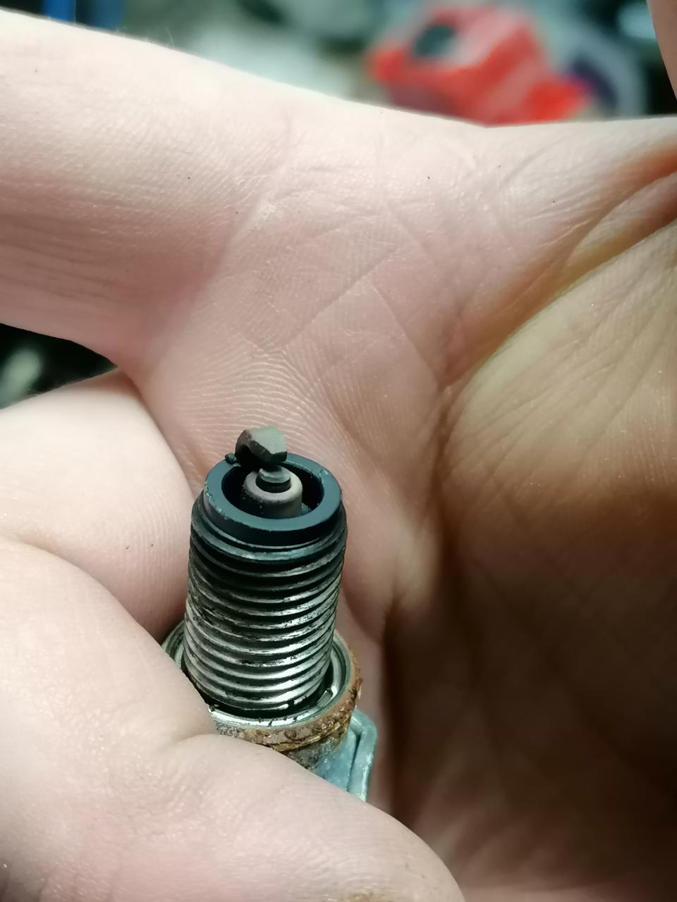

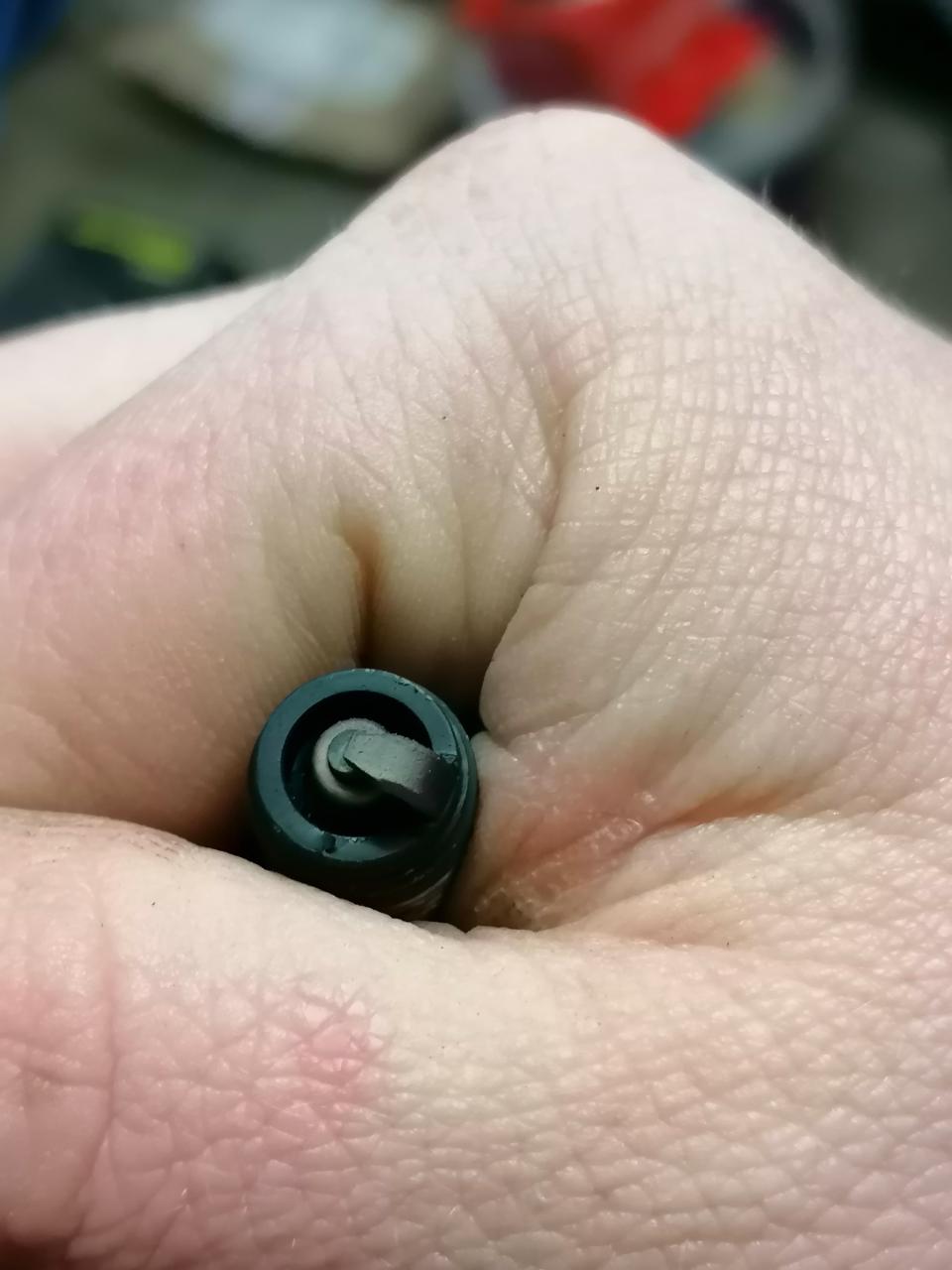

Eine Zündkerze von der Bandit heraus gedreht. Sieht nicht nach 20.000km aus finde ich.

Und dann prüfst du eine Kerze pro 20Mm in Reihenfolge?
Nicht durcheinanderkommen ...
Alt 23.02.2022, 05:53:31   #3678
Keine schlechte Idee 🤣
