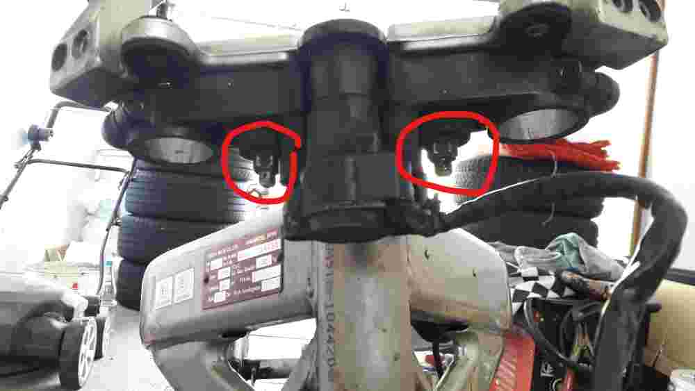

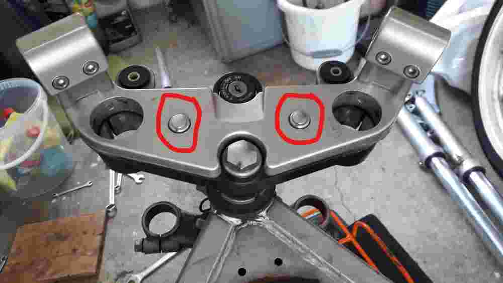

in kleinen Schritten gehts voran. Die GS ist jetzt so gut wie vollständig zerlegt.
Nur den Lenker muss ich noch wegbauen und da hats zwei Schrauben, die bekomm ich nicht auf. Entweder bin ich zu blöd oder die Schrauben sind kaputt.
Gemeint sind die zwei Schrauben, die unten mit zwei Splinten gesichert sind, oben auf dem Lenker sieht man nur zwei schöne verchromte Abdeckscheiben. Ich bin jetzt davon ausgegangen, dass ich die Mutter unten wegschrauben muss. Dabei dreht sich aber die gesamte Schraube mit. Ist das normal oder sitzt die Schraube eigentlich in einem Vierkant, der bei mir rund ist?
Die besagten Schrauben sind auf den zwei Bildern zu sehen.

Auf den Schrauben sind Abdeckkappen

Also doch Abdeckkappen. Hatte es ganz vorsichtig probiert die runter zu bekommen. Dann werden die hoffentlich nächste Woche aufgeben und leicht runtergehen.
