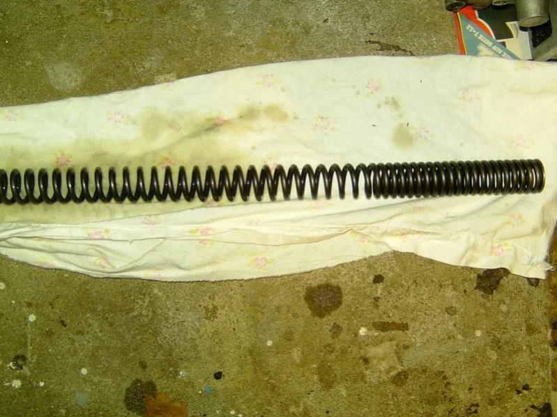

Hallo Leute,
habe aus einem Spendermotorrad diese Gabelfedern ausgebaut, leider steht nichts dran, SuFu und FAQ spucken auch nichts hilfreiches zur Identifikation aus.
Die Feder hat 20 enge und 35 weite Windungen.
Von welchem Hersteller ist sie? Welches Luftpolster braucht sie?
Und hat jemand Erfahrungen mit dieser Feder im Zusammenhang mit den verstellbaren Gabelstopfen und der Einstellung vom Negativfederweg gemacht?

Acid hat dazu im Wiki nen super Fred verfasst.
http://www.gs-500.info/index.php?title=Federvorspannung
welche Feder das ist, wird schwer zu sagen, meß mal die Dicke des Drahtes.

Drahtstärke 4,8 mm
Länge der Feder 533 mm
Wenn ich nicht rausbekomme, welche Feder das ist, wird es ja mit dem Luftpolster auch nur ne Schätzung...das wollte ich eigentlich nicht

ich hab noch nen Satz Wilbers federn in der Halle liegen, ich messe mal nach und schau in die aber, was da drin steht

Gestern sind meine Wirth Federn gekommen (für Typ GM51B; WVBK; BK)
Daten Lt. ABE:
Wirth Art.-Nr: 5010
Drathdicke: 4,7 mm
Außendurchmesser: 30 mm
Länge (entspannt): 530 mm
Windungszahl: 57
Hoffe du findest heraus welche Federn es sind
