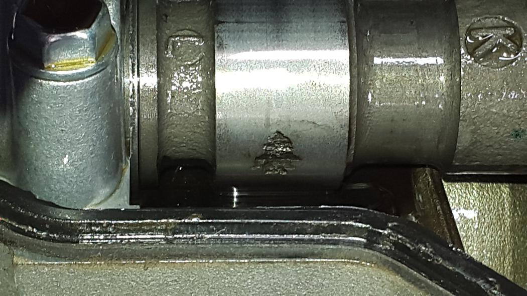

Hier noch ein Bild dazu
Hits:	772
Größe:	110,1 KB

Ich wuerde mir eher angst machen eo das abgebrochene stueck hin ist =/
Alt 10.04.2016, 18:47:59   #4
Beiträge: 10.720
Ist das unten oder auf der Nockenoberseite?
Wenn unten, macht das nichts, hat ja mit nichts Kontakt.
Oben auf der Nockenspitze wäre es nicht so gut.
Alt 10.04.2016, 18:57:58   #5
Beiträge: 10.720
Ach so, hätte vll. noch anmerken sollen, dass da wahrscheinlich nichts ausgebrochen ist. Es ist wahrscheinlich ein Lunker, eine Fehlstelle im Metall beim Guss. Wenn der Lunker an einer unkritischen Stelle ist, wird das von der Qualitätssicherung nicht aussortiert. Die Funktion wird ja nicht beeinträchtigt.
