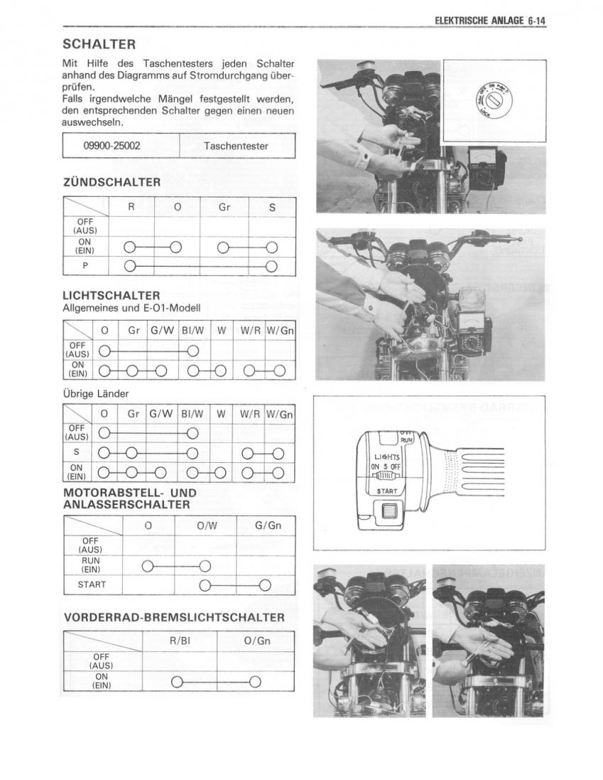

Ich habe die bestellt und beim Einbau hat es mir direkt die Hauptsicherung raus, und das Loch für den Choukzug ist zu klein.
Ich denke das irgendein Stecker umgesteckt werden muss, aber das alles auszumessen übersteigt mein Wissen

Kann sein, das die Pinbelegung nicht plug&play ist - sind ja nicht explizit für die GS500.
Allerdings ist das Ausmessen absolut keine Hexerei. Am Besten Aufschrauben und schauen, welches Kabel auf welche Kontakte geht. Ich musste die auch an die VX800 und an die Breva750 anpassen - waren aber nur jew. 4 Pins im Stecker umzustecken (Schalter LI).
Da Suzuki die Beschaltung bei allen älteren Modellen immer gleich hatte, hilft dir vielleicht noch folgende Schalterbelegung:
