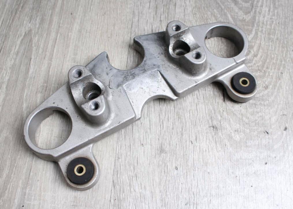

Moin,
kurze frage, muss Ich diese Gabelbrückenteil (ori Suzi GS 500e mit SBL) eintragen lassen oder kann Ich diese einfach verbauen mit einem Lenker der ABE hat ?
Ist noch nicht gekauft, aber wäre aber evtl einfacher als 150öcken fürn Set auszugeben.
LG

Dein Fahrzeug muss im Zustand sein, wie es mal die Homologation bekommen hat, alle Abweichungen sind eintragungspflichtig, bzw. brauchen irgendeine Form der Bauartgenehmigung.
Wenn Du ein Gabeloberteil von einer GS mit breitem Lenker auf eine GS mit Stummellenker baust, ist das nicht original. Wenn das keiner merkt, ist es in meinen Augen ok. Meine Augen sind nicht immer rechtskonform.
Man könnte sich auch zwei Lenkerhalteblöcke von einem anderen Modell auf das originale Oberteil schrauben und einen breiten Lenker montieren, könnte man, führt aber auch zum Erlöschen der BE. Jetzt wird es philosophisch, ist die BE erloschen, wenn den Umbau keiner bemerkt?
Katze im Karton oder nicht, muß jeder für sich entscheiden.

Schönes Teil und sicherlich eine elegante Lösung, aber um die Eintragung wirst Du nicht herum kommen, wenn Du nicht das Risiko eingehen willst, dass Dich mitten im Wald ein übereifriger Streckenposten stillegt. Die Eintragung ansich sehe ich persönlich als problemlos an, da es ja ein GS500 Teil ist, wenn auch von einem späteren Baujahr.
Einzige Option ohne Eintragung: SB-Kit kaufen und auch die Bremsleitung nicht vergessen. Denn die muss eigentlich bei allen Kits ausgetauscht werden. Und damit wirst Du bzgl. der Finanzen am Ende wohl ungefähr gleich liegen.

Ja, muß eingetragen werden, und je nachdem an welchen Prüfer du dabei gerätst, dann das ein ganz schöner Aufwand werden... denn da das Teil ein Originalteil von Suzuki ist, hat es nirgendwo eine Nummer, nach der der Prüfer gehen könnte. Wenn du an einen gerätst, der sich mit der GS auskennt, dann könnte der sehen, okay, gehört original entweder an eine GM51A oder an eine GS der Baujahre 2001 und später, aber wenn du einen erwischst, der schlecht gefrühstückt hat oder wenig motiviert ist, wird der sagen, ja nee, woher soll ich denn ohne Nummer und irgendwas wissen, ob das wirklich ein originales Suzuki-Teil ist oder ein billiger Nachbau aus Hintertupfistan?!
Ähnliches gilt dann logischerweise auch, wenn du den Umbau durchziehst, nicht eintragen läßt und dann an einen Streckenposten gerätst, der schlecht gefrühstückt hat...

So Leute erstmal danke für die ganzen Infos.
Bezüglich einer Nummer, dies ist auf der Rückseite mit eingegossen (glaube 5 oder 6 Stellen).
Ich persönlich finde alles schöner, wo man nicht die enden mit den 2 Schrauben L+R sieht (Stummellenker Böcke/Halterung falls die so heißen). <-- gibt es diesbezügliche eigentlich irgendwelche Abdeckungen oä ??
Meine ist ja ne GM51A aus Australia Spielt aber glaub keine Rolle .
Werde nächste Woche mal zu Dekra und Tüv Süd dackeln und die Bilder zeigen und nachfragen. Lieber eingetragen als Stillgelegt wegen Anzweiflung und notfalls halt die Klemmböcke
Stahlflex kommt bei mir eig immer sobald SBL verbaut wird oder die alten getauscht werden müssen (war bei der vom Profilbild auch so).

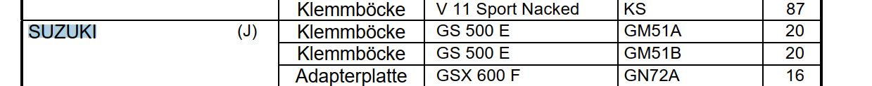

LSL hat die A teilweise in der ABE mit drin, man muss nur ein wenig suchen

ABE des Lenkers für die Gabelbrücke mit "Klemmböcken"?
Sicher, daß damit die Gabelbrücke mit den angegossenen Klemmteilen gemeint ist, nicht, die mit den aufgeschraubten KLEMMBÖCKEN?
Insofern kann sich das dann auf die GM51A mit dem Lenker der GM51B beziehen -und somit die obere Gabelbrücke der GM51A ausschließen!

Das ist für die aufgeschraubten Klemmböcke von LSL und damit in Kombination bekommt man auch die LSL Lenker eingetragen. Das war ja auch schon die Empfehlung die ich weiter oben gepostet habe. Diese Variante in Kombi mit der Bremsleitung hat mMn bessere Chancen beim TÜV den Segen zu bekommen. Gerade weil die A in Deutschland wohl etwas stiefmütterlich gehandhabt wird. Ich kenne das noch von der XR600R die in Deutschland auch nicht offiziell verkauft wurde. Da hat man fast nichts eingetragen bekommen, weil nunmal in GER nicht "bekannt".
Klar ist die komplette Gabelbrücke nen Versuch wert, aber dann stimme ich Dir zu, dass es schwierig wird einen Lenker und eine ABE zu finden, die diese wilde Kombination abdeckt. Zumal bei den meisten Lenkern die passenden Klemmböcke als Vorraussetzung mit eingetragen sind.
