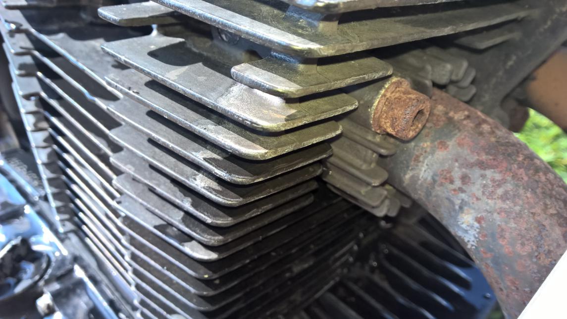

Ich möchte in ca 2 Tagen meine Auspuffdichtungen wechseln (Vom Zylinder zum Krümmer).
Ich habe schon einige male gehört das die Schrauben gerne mal abbrechen und habe mir deshalb vorgenommen, die Schrauben 1-2 Tage lang mit WD 40 zu behandeln.
Aus diesem Grund benötige ich die Maße der Schrauben, kann mir die zufällig jemand durchgeben? Ich möchte die alten Schrauben nämlich gegen neue ersetzen.
Kann man vielleicht auch etwas Kupferpaste auf die neuen Schrauben auftragen, so das sie nicht ganz so heftig anrosten oder ist das eher nicht zu empfehlen?

Probier doch erstmal, ob die Schrauben überhaupt Widerstand leisten.
Warum willst du die Dichtungen wechseln?
Sind M8-Schrauben mit Standardgewinde. Länge weiß ich nicht. Aber vielleicht sind deine ja noch gut, dann brauchst du da nix neues.
Besser Keramikpaste benutzen, die hält die Temperatur besser aus.

Weil die Schrauben schon von vorne sehr "Lecker" aussehen...
Wenn ich die Schrauben eh schon austausche, kann man auch gleich die Dichtungen mitmachen Gekauft habe ich die Dichtungen auch schon (Stolze 1.95€ für beide)

Pinsel doch einfach Rostumwandler drauf. Dann sind die (je nach Rostumwandler) wieder schwarz.
never touch a running system
Du wirst dir ziemlich in den Hintern beißen, wenn dir trotz WD40 und Co eine Schraube abreißt obwohl die gar nicht hätten getauscht werden müssen.
Ähnliches gilt auch für die Ansaugtutzen. Solange die dicht sind, lass die in Ruhe!
Wenns irgendwo Nebenluft zieht, merkst du das sehr schnell und dann ist der Zeitpunkt die zu tauschen.

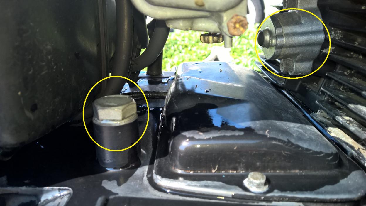

Vielen dank, habe da aber noch eine Frage...
Was sind das für Teile die ich da markiert habe? Für mich ergeben die Teile da keinen Sinn.
Und ein Bild von den Krümmerschrauben ist auch bei.

Die Ding, hinten an den Zylindern mit dem schwarzen Knubbel, ist der automatische Steurkettenspanner.
Die Schraube auf dem Getriebegehäuse hält federbelastet den Leerlaufarretierkolben. Soll bedeuten: Unter der Schraube ist eine Feder, die auf den Leerlaufarretierkolben drückt. Der Leerlaufarretierkolben rastet in die Sperrklinke der Schaltwelle ein.
An beiden Teile, dem Steuerkettenspanner und dem Leerlaufarretierkolben, nicht unnötig herumschrauben.

Hatte ich nicht vor, mir sind die beiden Teile aber schon öfter ins Auge gefallen und da kam dann immer die Frage auf was das ist...Jetzt weiß ich es, danke
