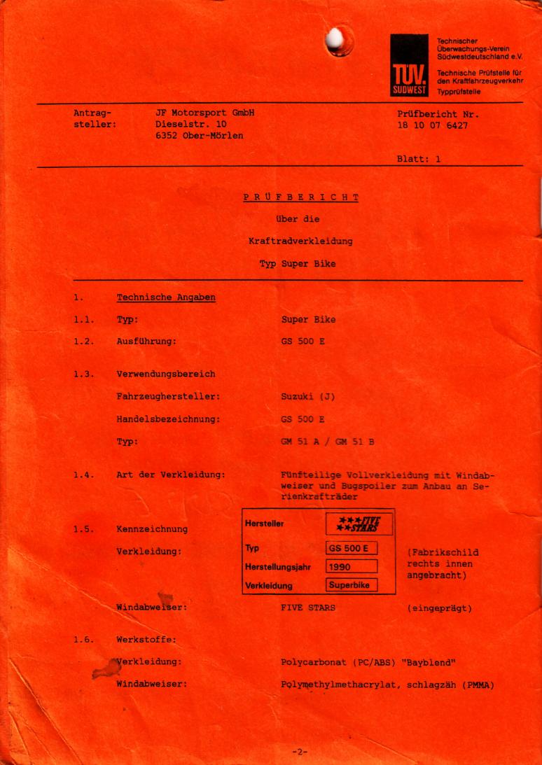

da ich auch auf der Suche nach einer ABE bin, habe ich Suzuki direkt angeschrieben. Daraufhin kam ein TÜV Gutachten per Mail.
Anbei die Daten des Gutachtens:
vom 18.11.1994
Typ: Superbike
Ausf.: Eliptic
für GM 51 A und B
Fabrikschild der Verkleidung:
Five Stars
Superbike
GS 500 E Eliptic
Gruss
Detlev

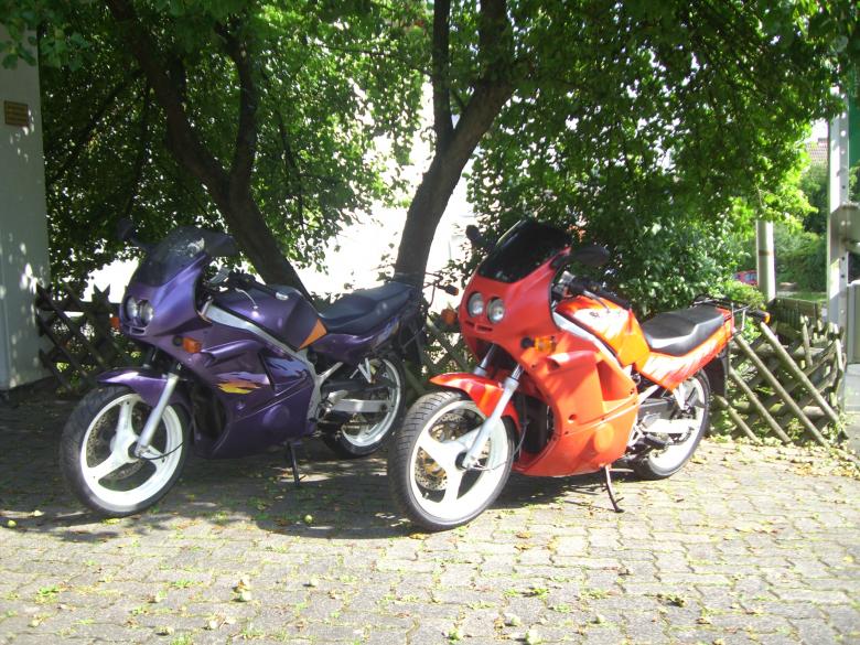

ups25 02.07.2019 19:51:46
Liste der Anhänge anzeigen (Anzahl: 3)

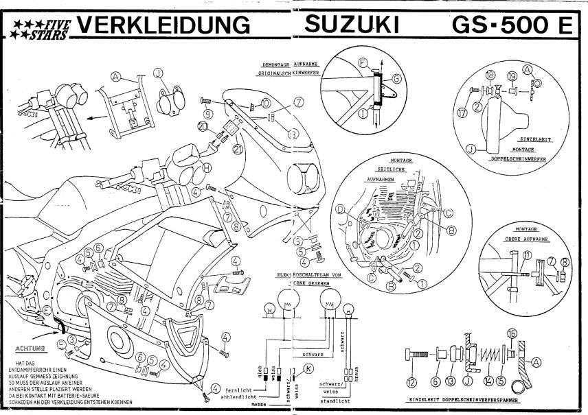

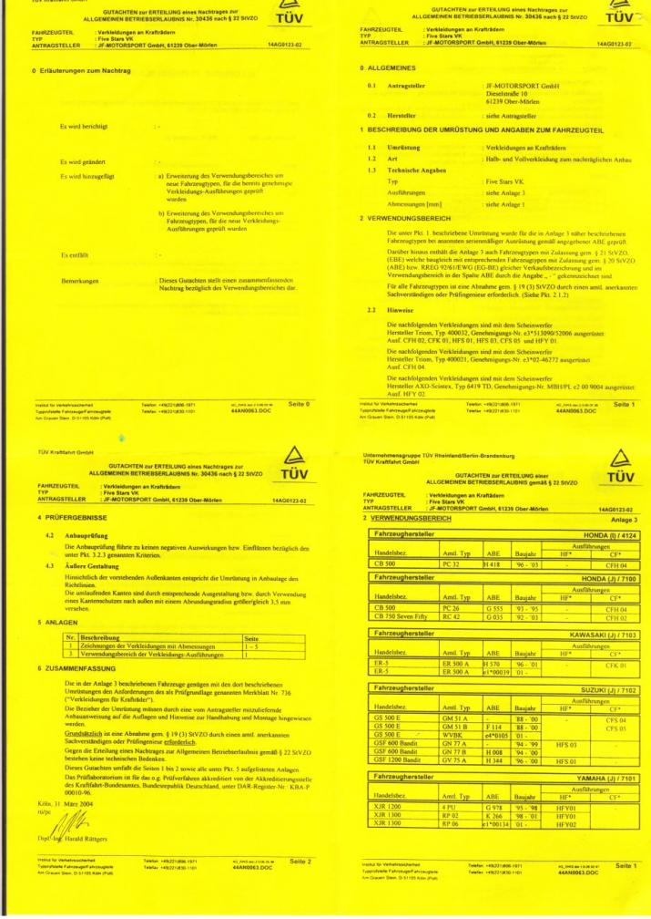

Anhang 28633 Die Lila ist mit Gutachten (1999; 20 Seiten in A6) und EintragungAnhang 28634 Die Rote ist (eigentlich ne Eliptic, weil) mit ABEAnhang 28635. Der Typ ist aber Five Stars VK, laut ABE (2001; 1 Blatt A4, 2 Seiten; Nachtrag 2004; 1 Blatt A4, 2 Seiten) und Aufkleber, mit KBA-Nr. und Ausführung "CSF 05". Gutachten als jpg, ABE / Nachtrag als jpg + pdf.
Es müsste eigentlich der Scheinwerfer und Kanzel, aus diesem Beitrag http://forum.gs-500.de/showpost.php?...74&postcount=1 sein, bei ABE. Über die Lichtverhältnisse, des Doppel-Scheinwerfer-Aprilia hab ich mich schon hier http://forum.gs-500.de/showthread.php?t=31025 ausgelassen. Verbaut ist jetzt SHIN YO (Paaschburg & Wunderlich) Einbaurahmen mit 2x 90mm Einsätzen, da E-geprüft gabs bisher nie Fragen, zum Scheinwerfer und / oder Kanzel. Im Notfall kann ich ja auch beides vorzeigen, Gutachten und ABE.
http://www.gs-500.info/index.php?tit..._.22Eliptic.22
http://www.gs-500.info/index.php?tit...rs_Verkleidung

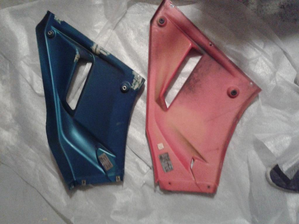

Liste der Anhänge anzeigen (Anzahl: 2)
Bei meinen Verkleidungen gibt es die Brücke zwischen den Seitenteilen und es gibt nicht, die Lufteinlässe vor den Seitendeckeln, rote Markierungen auf Bild 2 und dem Link. Montageanleitung als pdf + jpg.
Anhang 28639 Anhang 28640
Bei der Verkleidung handelt es sich wohl um die "Eliptic" http://www.gs-500.info/index.php?tit...eb%C3%A4r2.jpg. Mit dem Aufkleber: hersteller - five stars, typ - gs 500 e eliptic, verkleidung – superbike.

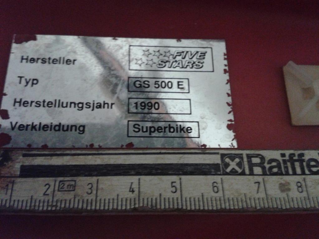

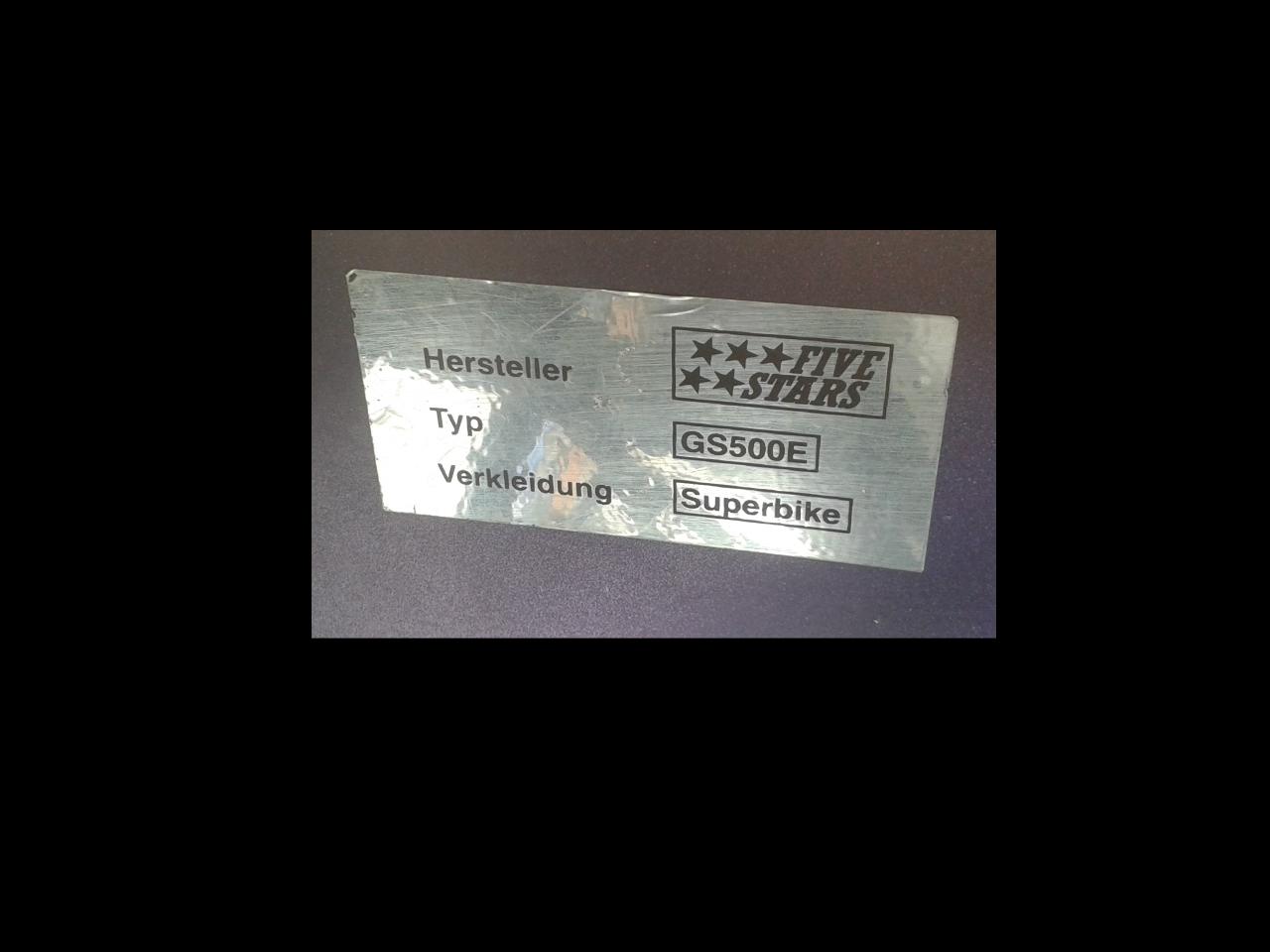

ups25 03.07.2019 18:35:25

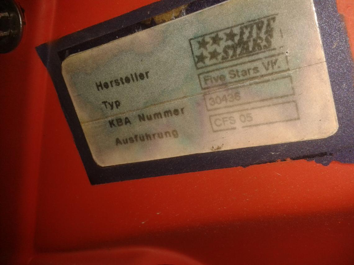

Typenschild
Die Schilder sind bei meinen Verkleidungen in der rechten Seite aufgeklebt.
Purple Anhang 28645 Rot Anhang 28646
Hersteller war wohl mal TCP Aerodynamic http://wiki.gstwins.com/index.php?n=Upgrades.Fairings

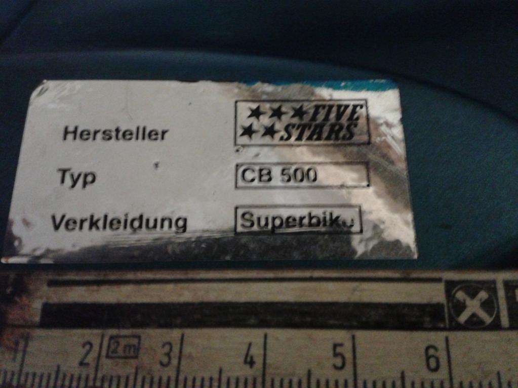

Die CB 500 war da. Die Seitenteile und den Bug habe ich schon an der Superbike gehabt. Bei der Lila ist die Spitze vom Bugspoiler auch von der Verkleidung der CB.Anhang 29032 6 x 3 cm
Im Teilelager war ich auch. Anhang 29033 6,5 x 3,5 cm
Auch wenns nicht so aussieht, es passt. Links die CB und in rot die GS.
Anhang 29034
