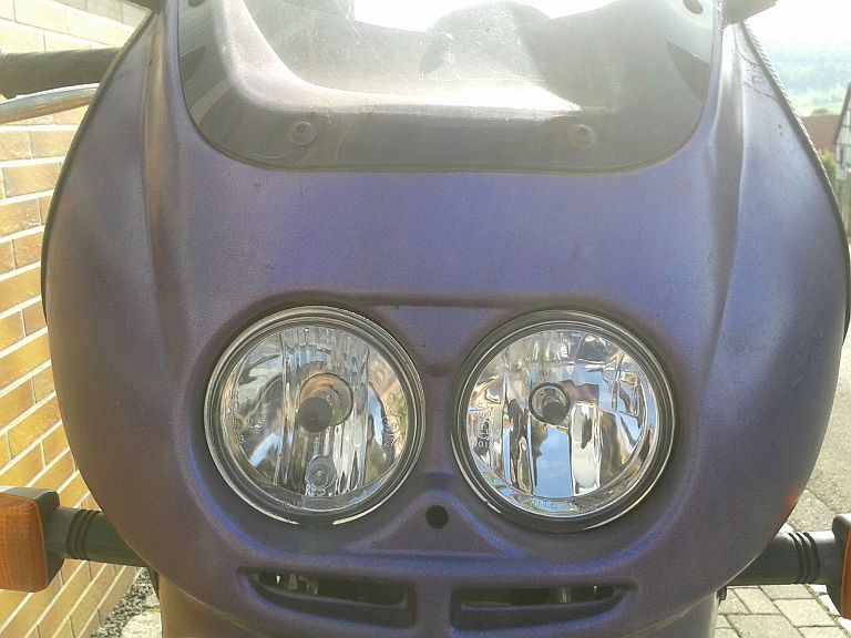

Shin Yo Einbau Doppelscheinwerfer 90mm Fern-/Abblendlicht H4/H7
Nach langer Zeit hab ich nun auch das 2te Moped umgerüstet. Der Doppelscheinwerfer-Aprilia geht gar nicht!!! Vor kurzem mit dem Reserve-Moped im Dunkeln gefahren und fast im Graben gelandet. Mit den Teelichtern sieht man nix, alles ist so nett dunkel.
Wie man sich doch an besseres Licht gewöhnt ...

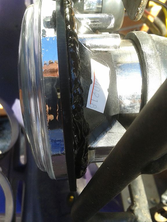

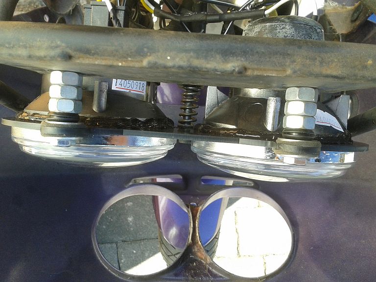

Standard Nachtrag - Geänderte Befestigung
Schrauben sind M6 x 40
Kabeldurchführungen 6,4 x 9,5
Muttern jetzt 3 x M8, je Seite
U-Scheiben Außen 18,6, Innen 6,4
Bild 2: Eingestellter Scheinwerfer + Abstand zum Geweih. Nun passt die Leuchtweite, auch beim Fernlicht, ohne am Geweih zu hängen.
