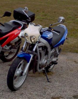

Vorgestellt hatte ich es mir vom Aussehen letztenendes etwa so:
Anhang 16102
Was sagt ihr?

Die GS auf dem Bild halte ich für eine Beleidigung der Augen
Meinst Du die Maske oder die Farbe der GS? Farbe finde ich ok!
tobitobitobi 17.04.2013 19:03:42
Ja, sorry, die Maschine an sich finde ich gut. Nur die Maske ist grausam.. gegen Doppelscheinwerfer an sich habe ich nichts

@ tobitobitobi: Ich habe leider keine wirklich schöne Maske gefunden, daher habe ich die genommen, die zumindest etwas eine Richtung vorgibt.
Denn so richtig gefällt sie mir auch nicht.
Aber so platte Dinger wie die hier gefallen mir nun mal überhaupt nicht, da kann ich gleich ne Spanplatte drauf spaxen.. :meinung:
