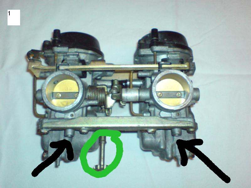

ichalt 11.05.2017 14:01:12
Anhang 26528
Die da?
Das grüne ist die Schraube zum Einstellen der Leerlaufdrehzahl, richtig?
Ich das auch so mit dem Choke im Moment, aber das Gemisch ein wenig anzupassen scheint mir die nachhaltigere Lösung.
Saugwurmmensch 11.05.2017 15:07:16
Ja, genau.
Die Leerlaufgemischregulierschrauben sitzen jeweils in Fahrtrichtung von unten vor den Schwimmerkammern.
https://www.alpha-sports.com/spst/2004%20GS500F/08.gif
#20 ist die Schraube und der "Kanal" in dem sie sitzt ist auf dem Bild auf 11 Uhr der "23" zu sehen.
Edit: nicht einfach fetter stellen, das kann dir bei der nächsten HU Probleme bereiten (zumal man bei der F dort vermutlich nicht so gut rankommt).
Stell sie nach Gehör ein, dann bist du auf der fetteren, aber meist nicht zu fetten Seite:
http://forum.gs-500.de/showthread.php?t=33313
