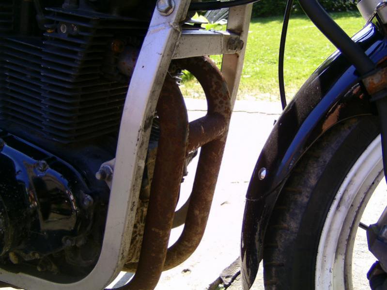

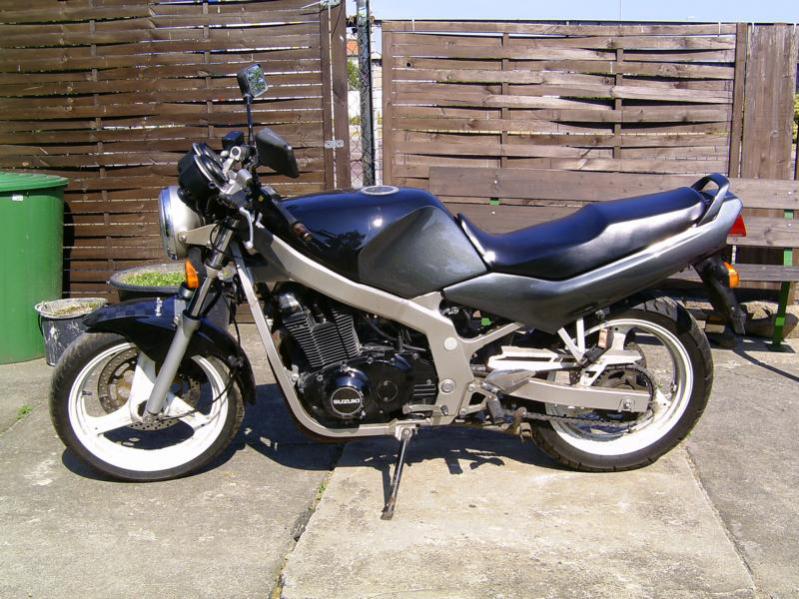

ich schraube ja nun schon seit einiger Zeit an einer GS 500 für eine gute Freundin. Den Führerschein macht sie erst in diesem Jahr, deswegen konnte ich mir für das "Low-Budget"-Projekt auch ordentlich Zeit nehmen.
Ach, ich habe übrigens absichtlich "Anbaustory" und nicht "Umbaustory" geschrieben, auch wenn es Zeit und Mühe kostet, die Montage von fertig erhältlichen Zubehörteilen ist nun mal eigentlich kein richtiger Umbau...
Also, die Basis bildet eine GS 500 e mit Bj 1992.
Die Reifen waren runter und steinalt, Batterie war tot, auch mit Starthilfe nicht zum anspringen zu bewegen, seit ca. 1992 nicht wirklich geputzt.....dafür aber nagelneu lackiert. Für wenige Euros wechselte sie den Besitzer.
Auf den Fotos steht sie übrigens in der Sonne, das sieht um einiges besser aus, als im wahren Leben.
Erste Schritte waren:
-Grob reinigen
-Öl- und Filterwechsel
-Demontage Vergaser und ab ins Ultraschallbad
-frisches Benzin eingefüllt
-Batterie wiederbelebt (muss aber bestimmt trotzdem ne neue werden...)
Ergebnis: Sie läuft, nimmt sauber Gas an und tourt fix wieder ab.
...morgen gehts weiter...
