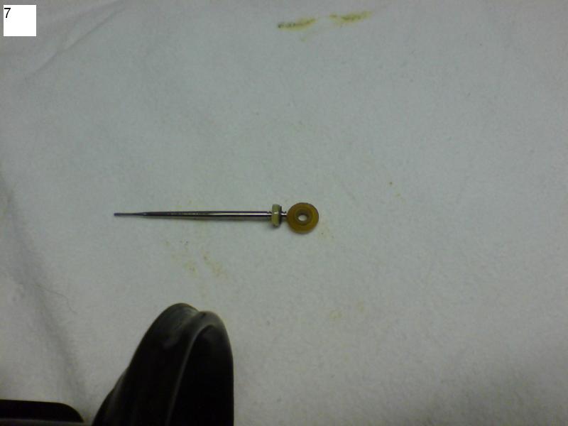

Bild 7: Schieber herumdrehen und die Nadel herausfallen lassen, Reihenfolge (von unten) muss sein Nadel, Nylonscheibe, Clip, Kunststoffscheibe.
Hits:	7256
Größe:	28,2 KB

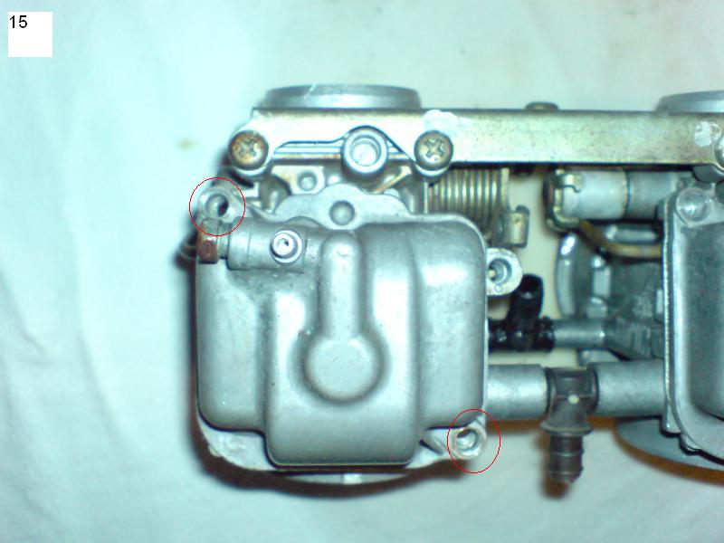

Bild 15: Schrauben der Schwimmerkammern lösen (Kreuzschlitzschraubendreher PH2)
Hits:	5867
Größe:	51,6 KB
