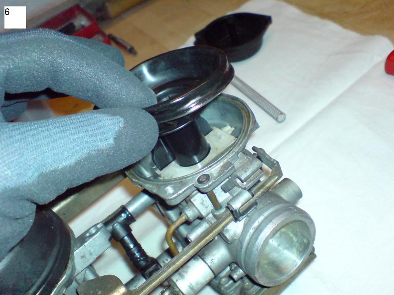

Bild 6: Schieber vorsichtig nach oben herausziehen

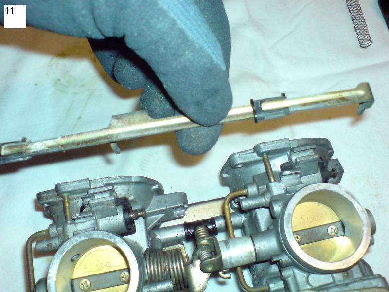

Bild 11: Chokeschlitten nach oben wegziehen (wenn Vergaser auf Ansaugseite liegt)

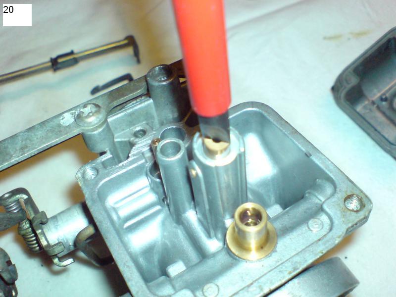

Bild 20: Hauptdüse herausschrauben (Schlitzschraubendreher 6,5mm)
wenn rechts und links unterschiedliche Düsen drin sind, bitte notieren!!!
