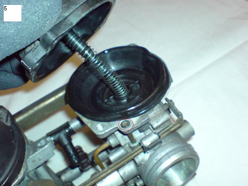

Ich glaube immer noch das deine Membran auf links ist und die Feder gehört immer noch in den Vergaser und nicht unter den Deckel. Ich kann mir nicht vorstellen das die Maschine in dem Vergaser Zustand gelaufen ist.
Wenn du weiter an deiner Theorie fest hältst ist dir nicht mehr zu Helfen.
Lg
Ich lasse mir gerne Helfen, dafür bin ich hier und ich schätze es das ihr euch die Zeit nehmt und hier Antwortet :- )
Ich bin mir nicht sicher ob ich verstehe was du mit "das deine Membran auf links ist" meinst!? Das sie verkehrt herum drauf ist, also sollte ich sie einmal umdrehen?
Und wegen der Feder im Vergaser: Im Thread "Vergaser zerlegen für Ultraschallreinigung +++Mit Bildern!+++" von klassikfon sieht man sehr gut wie die Feder zwischen Membran und Deckel befestigt ist. (wo es extra einen Plastik-Kegel zum festhalten gibt)
Hier ein Bild davon aus seinem Thread: http://forum.gs-500.de/attachment.ph...6&d=1300195400
