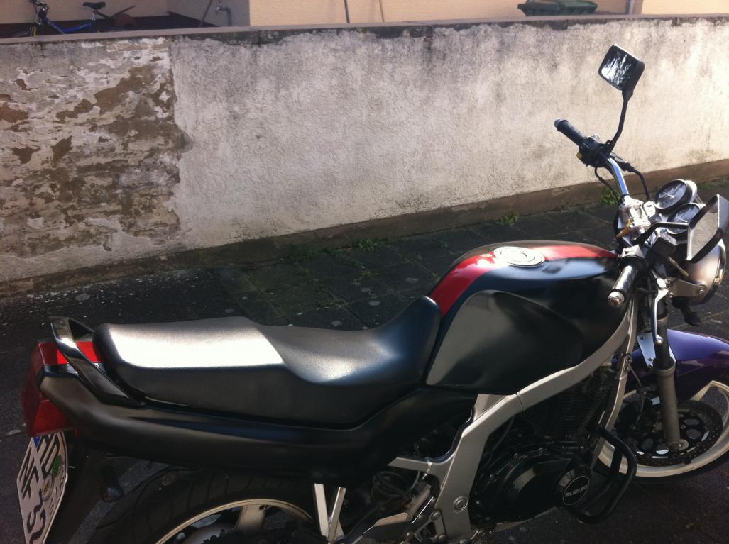

Hey Leute,
hab ja jetzt lange nix mehr gehabt mit meiner GS und konnte das fahren voll genießen.
Jetzt hätt ich doch mal ne Frage, nach ner Tour (225km) ist sie mir eben stotternd ausgegangen und nur noch auf Reserve angesprungen und fahrbar gewesen. Kumpl mit seiner GS bj 05 war auch dabei hat schon mehr km gefahrn mit dem Tank. Fahren immer zusammen heizen zusammen beschleunigen zusammen. Fahr auch mal 160 und lass gut stehn und beschleunig gut raus.
Kann das daran liegen das sie so viel verbraucht, dachte man packt 400km ... da bin ich ja nur gut die hälfte gekommen weil wir ja im großen und ganzen genauso fahren, meine jetzt schon wieder leer ist und bei ihm nicht. Oder liegt da das Problem eher wo anders.
PS: Da ich letztes mal gesagt hatte das ich meine GS umlackier und hier auf skeptische Meinungen dazu gestoßen bin, hier mal ein Bild. Ist zwar noch nicht 100% fertig (Felgen + Schutzblech fehlen noch) aber sieht schon top aus.
MFG Timo

@ berndy + Saugwurmmensch: Was sagt ihr zur Lackierung?
Soweit man das auf dem kleinen Bild sehen kann, ohne Lauftränen. Scheint aber etwas matt zu sein. Oder ist das Mattlack? Dann gehörts ja so. Ansonsten siehts ordentlich aus. Nur der Fender ist noch lila. Die Farbzusammenstellung ist Geschmacksache. Rot und Schwarz passt.

@ lackierung: muss dir gefallen.

@ berndy, ja der Fender ist noch lila, NOCH... Stehe zur Zeit kurz vor meinen Abschlussprüfungen für die Ausbildung, das hat erstma Prio 1. Erst wenn die Prüfungen gut geschafft sind und mir wieder etwas Luft bleibt zwischen Jobsuche Projektarbeit und allem werde ich mich an die Felgen und den Fender machen, auf jedenfall wird das rot/schwarz auf ihm weitergeführt. Thema matt, ja ist matter Lack wollt nen noch stärkeren Kontrast zum rot erreichen. Felgen werden auch noch matt schwarz und bekommen nen roten Zierstreifen.
