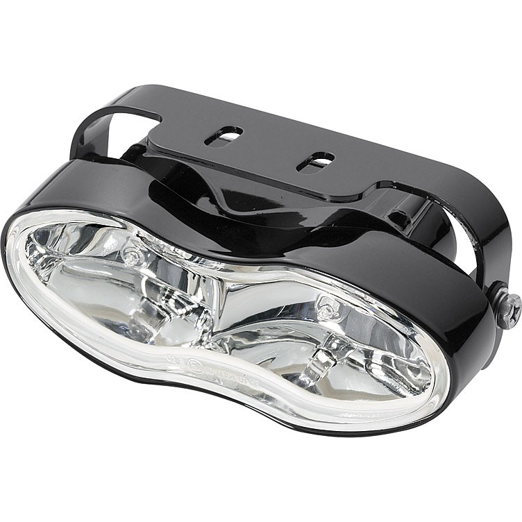

Hätte hier noch den hier liegen, nagelneu und nie benutzt...
Nebel- und Fernscheinwerfer in einem Gehäuse, mit Halter...
Hits:	636
Größe:	93,8 KB

will wenn eher zwei scheinwerfer.
Werde mal bei Goose vorbeifahren, aber Danke
