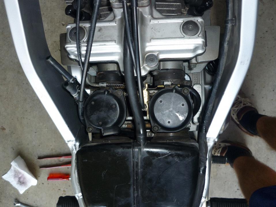

habe die Suchfunktion bereits benutzt, aber bin noch zu keinem Ergebnis gekommen. Ich habe keinen Plan, wo die Schläuche zum Vergaser synchronisieren angesetzt werden sollen.
Die Nr. 14, 15, und 8 fehlen bei mir auf diesem Bild:
http://alpha-sports.com/spst/1992%20GS500E/06.gif
Ein Unterdruckschlauch läuft ja vom rechten Vergaser (in Fahrtrichtung) zum Benzinhahn. Beim anderen Vergaser ist an gleicher Stelle ein Nippel zum Abnehmen.
Also das was Flipstar1 in folgendem Thread rot umrandet hat.
Ich mach mich noch daran Bilder zu machen und die hochzuladen.

Da stimmt was nicht! Dazu muss bei keiner Suzuki der Vergaser ausgebaut werden - man kommt da normalerweise leicht ran!
Entweder wurde bei dir was umgebaut, oder wir reden nicht vom selben Anschluss. Kannst du ein Photo von deinem Vergaser reinstellen?

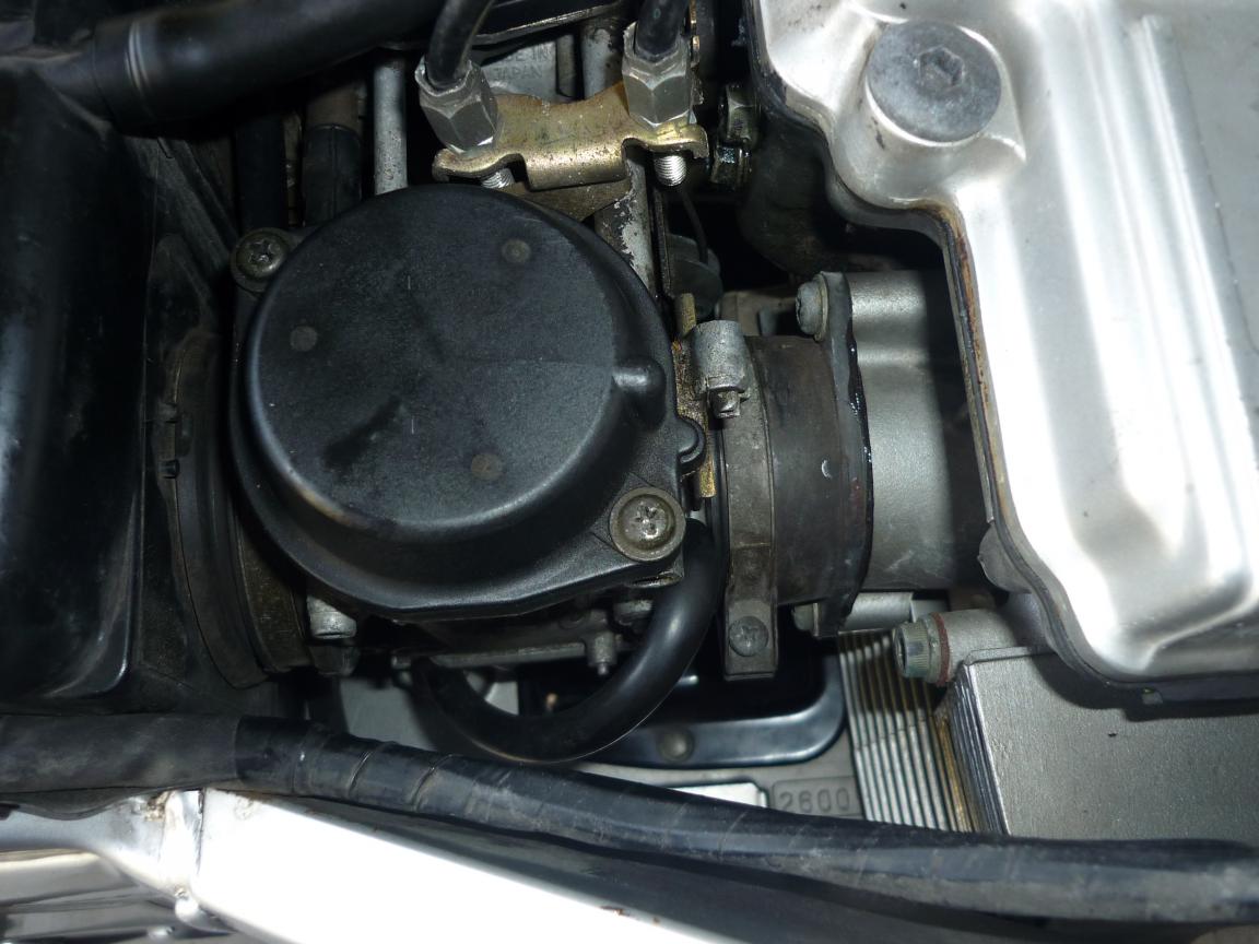

So habs geschafft. Es hat tatsächlich funktioniert ohne den Vergaser oder Choke-Schlitten abzumontieren.
War allerdings auch sehr friemelig.
Hab jetzt beide synchronisiert. Bei der ersten Probefahrt musste ich aber feststellen, dass sie immer noch im unteren Drehzahl etwas ruckelig ist.
Ich hatte gehofft, dass Ruckeln durchs synchronisieren zu beenden.

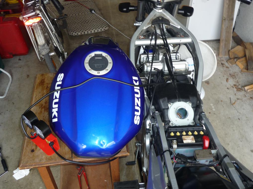

Ich füge nochmal ein Bild meiner Konstruktion mit rein.
Kann man die Bilder jetzt eigentlich alle sehen? Sollten mit denen im ersten Post 3 sein.

aus irgendeinem Grung fehlen bei dir dir Unterdruckanschlüsse (Nr.14, 15 u.
Hast du ein Ausländisches Modell?
So wie es aussieht sind bei dir aber die Bohrungen für die U-Anschlüsse vorhanden, wenn man die schwarzen Deckel der Vergaser abnimmt müssten dort kleine O-Ringe am Rand sitzen, die dichten normalerweise die Anschlüsse ab.
