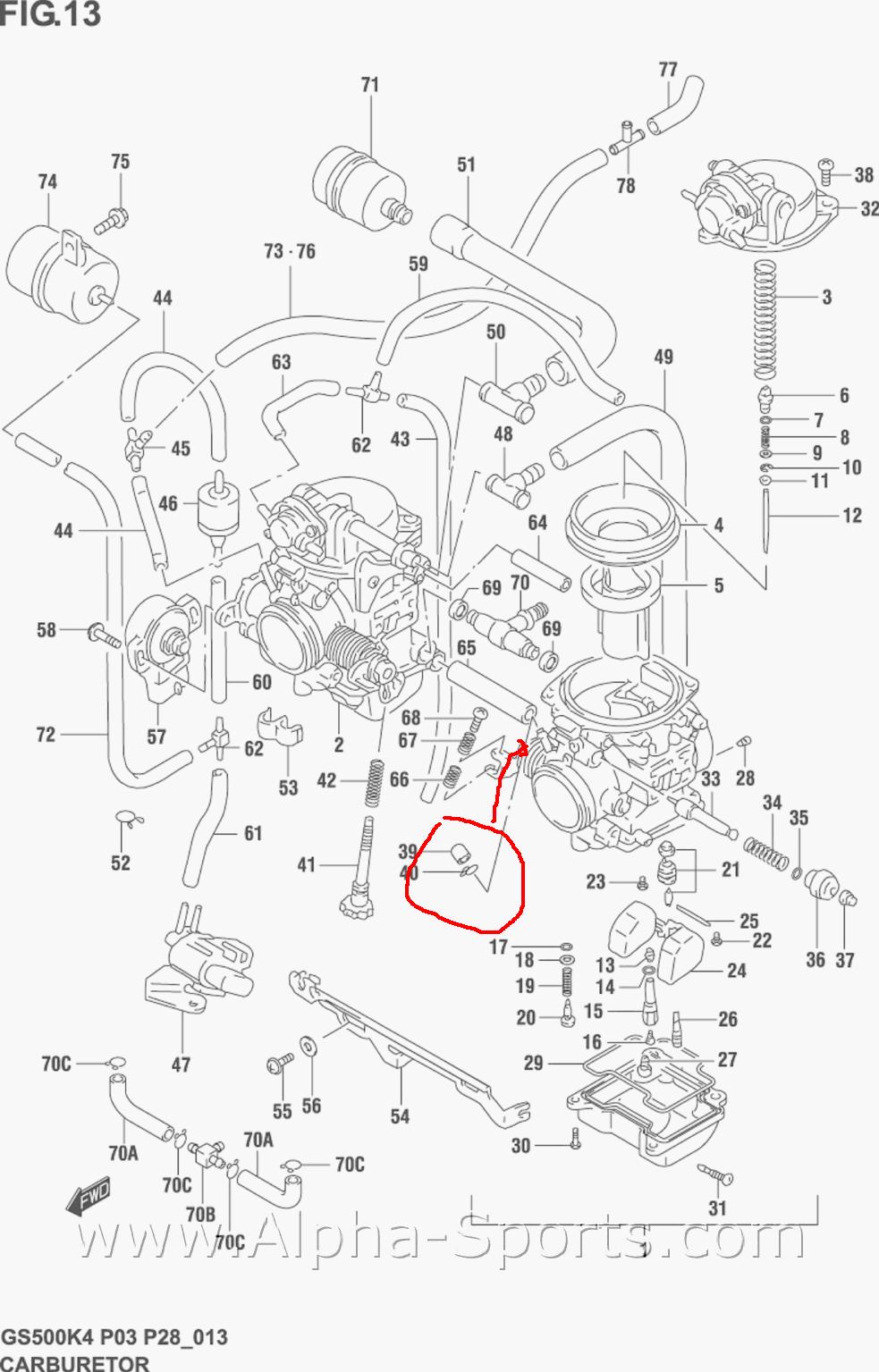

Wo am Vergaser sind die Anschlüsse zum Syncronisieren?
Vielleicht mal ne kurze Beschreibung oder auf der Zeichnung mal makieren.
Danke

Boah, du hast das Pair-Schlauch-Knäul da drauf, das habe ich noch nicht live angeschaut. Die Synchro-Anschlüsse sollten jedoch gegenüber dem Anschluss für Schlauch 63 sein.

Ja sind schon so einige Schläuche... aber wenn ich mich recht erinnere sind die Anschlüsse gegenüber von 63 dicht. Also gewollt dicht. Wer kennt sich mit dem System aus?

Wenn sie nicht dicht wären, würde die GS im laufenden Betrieb dort falschluft ziehen.
Auf den Vergasern die ich kenne sind so kleine Hütchen drauf, die man abmachen kann.

mmmh... so kleine Hütchen hab ich da jetzt nicht entdeckt... wo sind denn nun die Anschlüsse fürs synchronisieren?
Keine da der das schonmal bei den Vergasern mit dem Pair System gemacht hat?

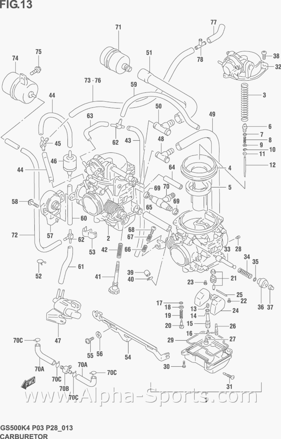

Könnte das vielleicht der Anschluss sein? Allerdings sehe ich auf dem Bild beim rechten Vergaser sowas nicht... müsste dann mal schauen ob es bei meinem vielleicht bei beiden sowas gibt.[attachment=0:3g45nfjb]Vergaser2.JPG[/attachment:3g45nfjb]

Nein, bei der GS ist der Anschluss auf jeden Fall auf dem Vergaserdeckel oder in dessen unmittelbaren Nähe.

Hier sieht man den Anschluss am Vergaser ohne PAIR, Nr. 8. Die Nr. 14 ist die besagte Dichtkappe.
http://alpha-sports.com/spst/1992%20GS500E/06.gif

mmmh... hab da jetzt keine entdeckt aber ich schaue die Tage nochmal wenn ich dann die Ventilshims nachmesse um zu wissen welche ich brauche... wenn ich alle Ventile auf ein Ventilspiel von 0.05 bringe ist das doch ok oder?
