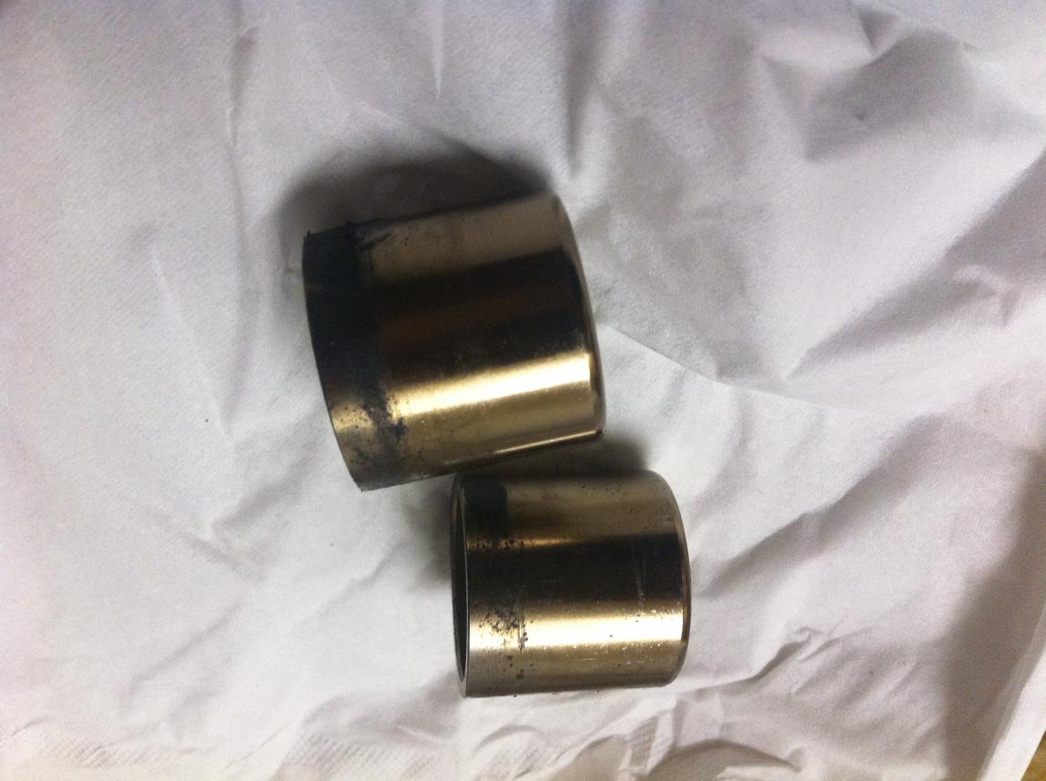

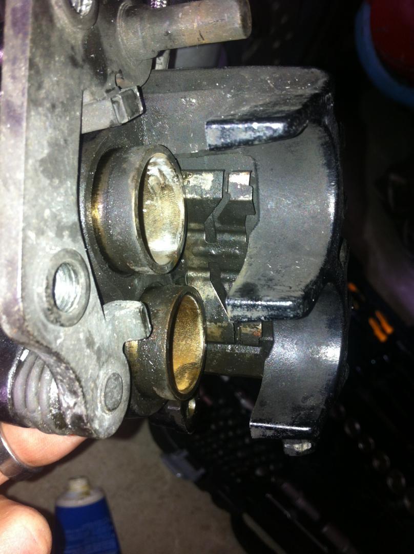

Also ich hab heut mal den Bremssattel abmontiert und die Kolben rausgeholt, auf dem ersten Blick ist mir noch nichts schlimmes aufgefallen, nur das die Kolben am Ende verschmutz sind/waren (siehe Bilder)
Bin am überlegen, ob ich trotz noch optisch intakten Dichtungen, diese neue ersetzen soll..

Verschmutzung der Kolben geschieht eigentlich immer beim Fahren, bedeutet halt Wartung
Wie hast aber du die Kolben geputzt? Die haben ja richtige Kratzer!
Die Dichtungen würde ich lassen, aber wo sind die Staubdichtungen?
Alt 03.03.2015, 22:22:04   #10
Kolben sehen noch ganz OK aus, die Staubdichtungen auch (die machen ja erst Probleme, wenn sie deformiert sind).
Ich würde die wiederverwenden. Allerdings kontrolliere ich die Teile auch 1x/Jahr und putze die Kolben.

Meinst Du die die um die gefetteten Bolzen waren?
Anonymus ist offline   Mit Zitat antworten
Alt 03.03.2015, 22:25:40   #12
Alter: 73
Kolben sehen noch ganz OK aus, die Staubdichtungen auch...
Habe ich Tomaten auf den Augen, das sind doch die inneren Dichtungen auf dem Bild?!
Nein, die sind noch drinne...
Auf dem Bild sind die oberen Dichtungen...

Die inneren Dichtungen auf jeden Fall auch raus machen und alle Dichtungssitze mit entspr. Vorsicht vom "Keim" befreien, da setzt sich viel ab! Die Dichtungen auch vorsichtig "putzen" (kein Benzin!!!) und nach dem Einlegen mit etwas Bremsflüssigkeit benetzen (Kolben rutschen besser rein).
Alt 03.03.2015, 22:36:33   #17
Die echten Dichtungen sind locker 3x so breit wie die Staubdichtungen.
btw: die Staubdichtungen haben innen in der Mitte eine Rille. Wenn die zugesetzt ist, solltest du die auch noch vorsichtig freipopeln.
Alt 03.03.2015, 22:44:42   #18
Alter: 73
Die echten Dichtungen sind locker 3x so breit wie die Staubdichtungen....
War schlecht zu sehen - doch Tomaten ...
(Der Rest stimmt wohl aber. )

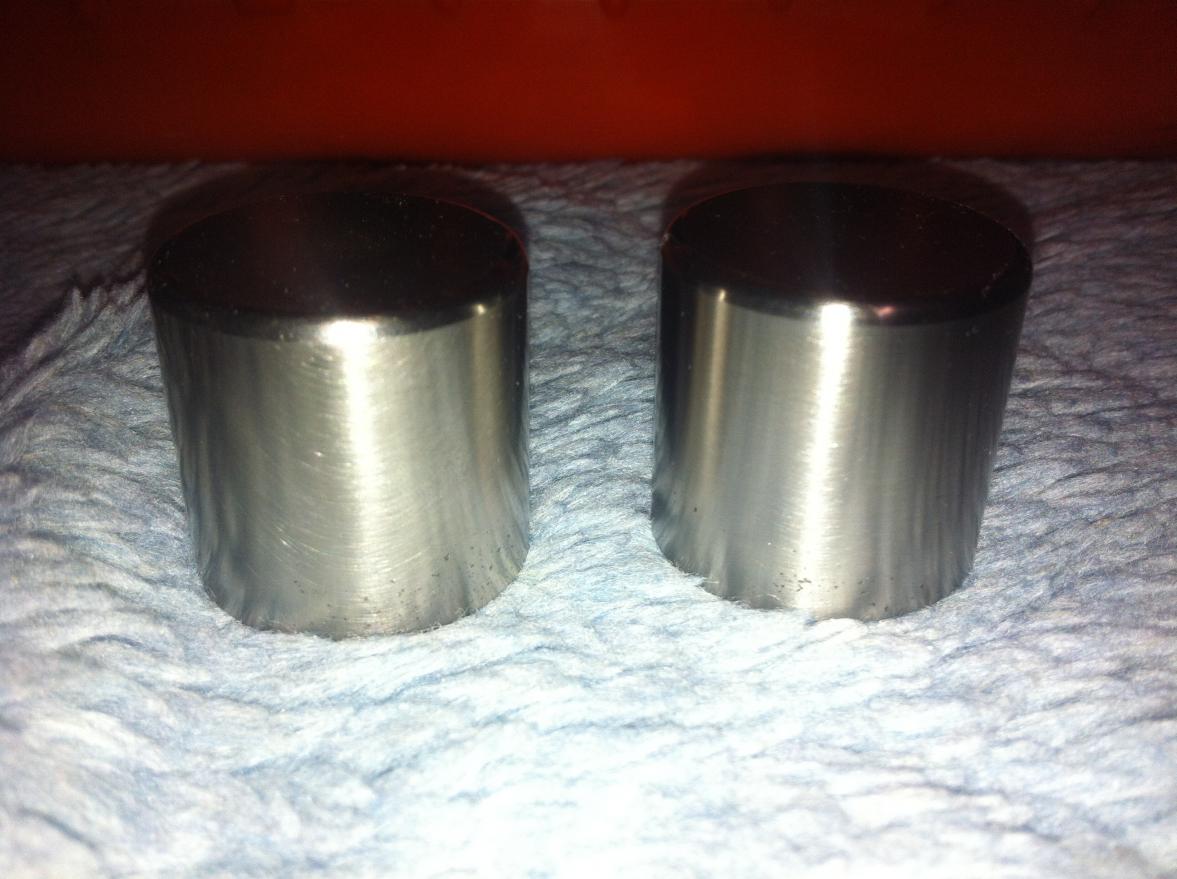

So besser Geko?

Nice!
Wie haste denn das hingekricht?
Alt 04.03.2015, 21:05:06   #21
Alter: 73
Zitat von Anonymus Beitrag anzeigen
So besser Geko?
So muss das aussehen

Wenn es hochkommt 10 min Arbeit und ne gut ausgestattete Werkstatt!

Er hat sich grad zum "Forums-Bremskolben-Polierer" qualifiziert

War eine Profi-Poliermaschine, mit verschieden Polieraufsätzen und Polierpaste...
Da braucht man ungelogen nur kurz dranhalten und zack kommt der Wow-Effekt (so war es jedenfalls bei mir )

Kannst du die Paste genauer spezifizieren?
Ich habe normale Metallpolitur (glaube von Tante L) genommen und meine Kolben sehen genauso aus, war nur etwas mehr Arbeit.
