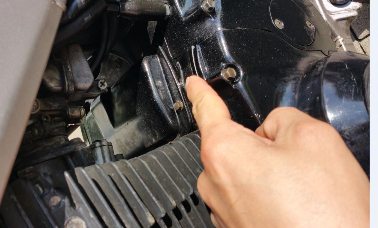

ich habe das Bike jetzt seit ca4 Tagen auf der Strasse. Am ersten Tag war alles gut, keine Probleme oder vielleicht habe ich auch einfach nicht darauf geachtet
die besagte GS 500, Baujahr 92, ca. 40000km auf dem Tacho, noch 2 Jahre TÜV und laut Verkäufer ziemlich alles neu gemacht und gewartet. Kettensatz, neue Bereifung und und und

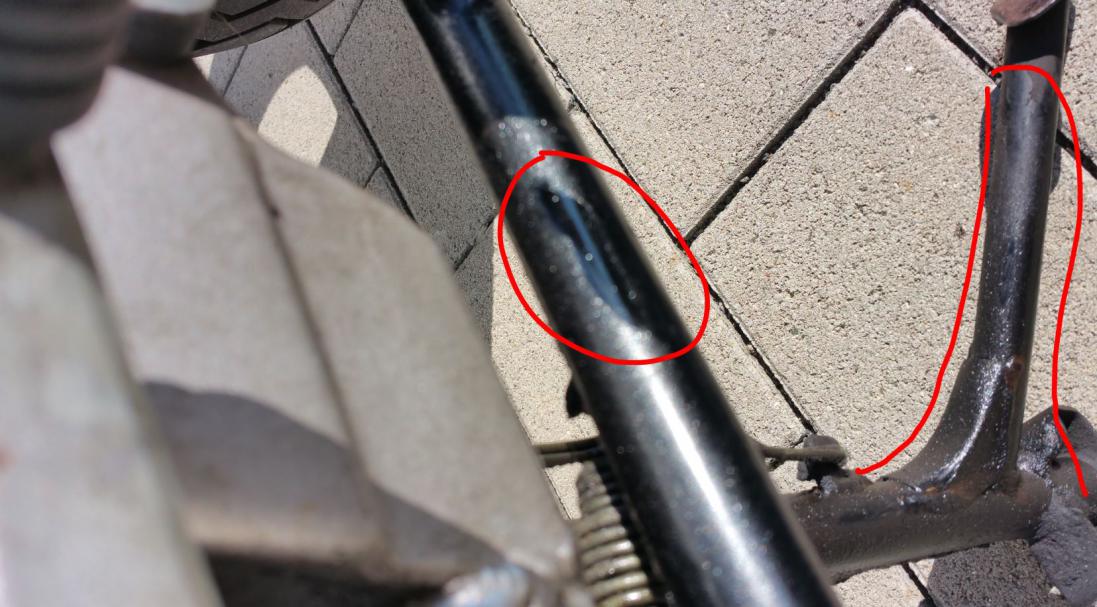

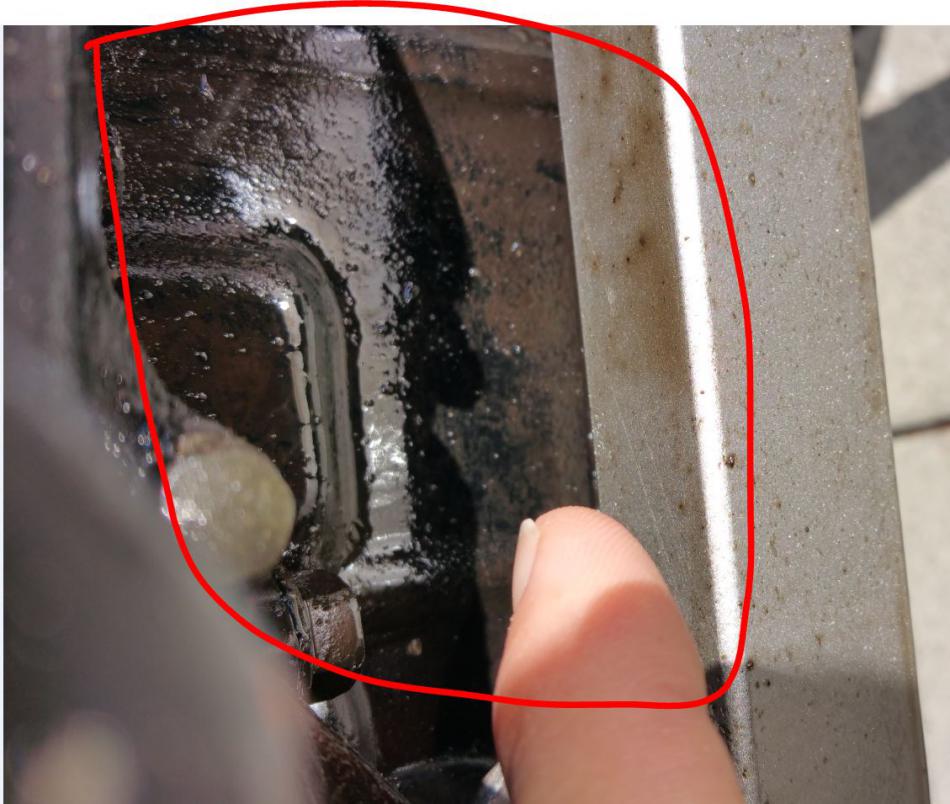

Tags darauf habe ich festgestellt, das auf der Strasse, unter der Maschine ein Ölfleck war. Habe mir nicht viel dabei gedacht und bin bis heute normal weiter gefahren (konnte aber immer wieder kleinere Ölflecken unter und an der Maschine beobachten (siehe Anhänge)
Was nun dazu kommt: auf der Fahrt fängt die Maschine fast genau ab 5000 U/Min an zu stottern und ich konnte 2x eine Art Knall hören. Alles was unter der Drehzahl liegt hört sich normal an und lässt sich (gefühlt) normal fahren. Da ich auf der Autobahn war, bin ich mir aber nicht 100% sicher ob "ich" das war oder von wo anders kam.
Das irgendetwas nicht stimmt ist offensichtlich (selbst für mich )
So, nun stehe ich hier auf der Arbeit und weiss zum einen nicht, ob ich die 30 km später nach Hause fahren kann und sollte und wie es mit meinem Schatz weitergeht und gehen soll.
Tips? Ratschläge? Meinungen?
Im Voraus Danke

Das eine ist auf der linken Seite und kann vom Kupplungsdruckstangen- oder dem Schaltwellensimmerring kommen. Oder der Getriebeausgangswelle. Rechts auf dem Motorgehäuse könnte von der Zylinderkopfdichtung kommen, bin mir aber nicht sicher.
Guck nach dem Ölstand und wenn der passt fahr nach hause damit. Zuhause die Ritzlabdeckung runter und gucken, wie es da aussieht. Meistens ist da unendlich viel Kettenfettschnodder. Alles saubermachen und gucken, wo das Öl herkommt.

Erstmal müsstest du die undichte Stelle finden. Leichter geht das, wenn du dein Bike sauber machst und dann nach dem Warmfahren sofort nachsiehst.
Wenn du Glück hast, musst du nur die Dichtung eines Deckels erneuern. Wenn du Pech hast, musst du die Zylinderkopfdichtung erneuern. Wenn du dich überfordert fühlst, starte ne Schrauberparty

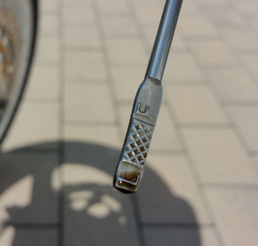

Reicht der Ölstand noch für ca 30km nach Hause? Und wenn ich mir den Ölstand so anschaue und richtig deute, dann ist er ja fast mittig, was ja gut wäre oder?

Ja, das reicht auch noch 300km.
Nur mit Tropfen verlierst du nicht merklich Öl, auch wenn es schon eine Ziemliche Sauerei auf dem Parkplatz ist. Ein paar Tropfen auf dem Boden ergeben einen eindrucksvollen Ölfleck, aber sind trotzdem nur ein paar Mililiter.

Auf jeden Fall schnellstmöglich passendes Öl nachkippen. Zwischen L und F sind ca. 400ml.

Fangen wir einmal mit dem einfachen an.
Das Leistungsloch und Knallen liegt vermutlich an einem zu mageren Teillastbereich oder irgendeiner Undichtigkeit im Ansaugtrakt. Könnte auch an einem falschen Luftfilter oder verkehrt eingebautem Luftfilter liegen. Jedenfalls ist das typisch für ein zu mageres Gemisch im Teillastbereich.
Das Öl kommt natürlich von irgendwelchen Undichtigkeiten.
Um die zu lokalisieren hilft es, wie gsmattis schon geschrieben hat, alles zu reinigen und zu gucken, wo es wieder nass wird. Öl ist fast wie Wasser, es sucht sich seinen Weg. Nicht immer tritt es dort aus, wo es heruntertropft.
Öl von oben kann auch vom Verbindungsschlauch Kurbelgehäuseentlüftung-Airbox kommen. Wenn der fehlen würde oder rissig wäre, könnte das auch ein Grund für das zu magere Gemisch sein.
