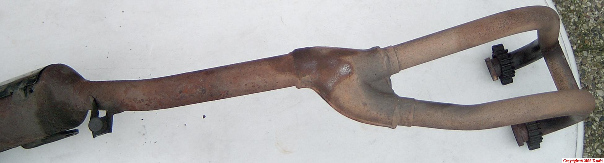

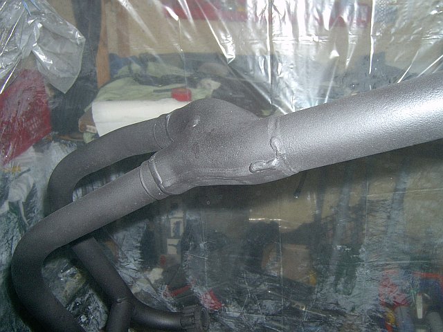

Hab vorhin gerade die letzte Lackschicht aufgebracht
Nachher:
[attachment=1:t9jwxs5i]001kruemmer.jpg[/attachment:t9jwxs5i]
Vorher:
[attachment=0:t9jwxs5i]002kruemmer.jpg[/attachment:t9jwxs5i]
mehr Bilder:
http://www.istegal.de//gallery2/main.php?g2_itemId=63
