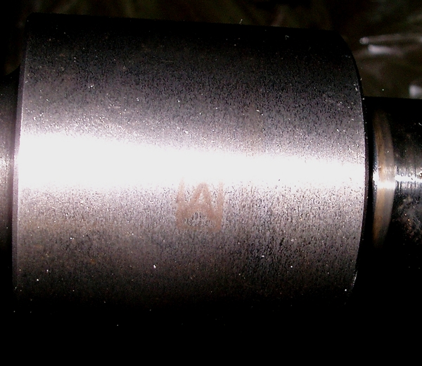

Hallo!
Habe gerade meinen Motor zerlegt und brauche neue Lagerschalen für die Ausgleichswelle, im Reparaturbuch von Haynes steht die Buchstaben für die Lager sind auf beiden Seiten in die Ausgleichswelle eingeschlagen.Nun mein Problem,auf meiner Ausgleichswelle steht auf einer Seite ein A aufgedruckt und auf der anderen Seite steht nicht.Bedeutet das dann, das beide Seiten den Code A haben??
Hits:	967
Größe:	239,8 KB

Normalerweise steht die Codierung auf beiden Seiten. So eine ist mir noch nicht untergekommen! Würde mit deiner Motornummer da mal dezent bei Suzuki anfragen - auch wenns naheliegt, daß die Andere auch "A" hat - verlassen würde ich mich darauf nicht......

Habe beide Lagerstellen der Ausgleichswelle vermessen und es haben beide den gleichen Durchmesser,an den Lagerschalen an der Seite ist auch grüne Farbe,also sind beide Seiten A
