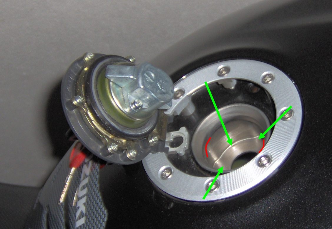

Standard Hilfe, Tankschloss klemmt!
Hallo ersma,
folgendes Problem hatte ich schonmal, konnte es aber lösen: Ich bekomme den Tankdeckel nicht auf, da auf den beiden Sperriegeln, die unten/innen rein- und rausgehen so etwas weißliches kristallisiert ist und sich die Riegel dadurch nicht mehr einziehen lassen. Damals habe ich den Schlüssel mit Gewalt immer wieder hin- und herbewegt, bis sich dieses Zeug gelöst hat. Nun scheint es aber durch noch längere Standzeit (2 Jahre) noch fester zu sein und meine Schlüssel sind bald hinüber.
Frage: Wie bringe ich mehr Drehmoment auf das Schloss oder wie bekomme ich den Tankdeckel komplett ab? Die 4 Schrauben hatte ich schon gelöst und konnte alles hin- und herdrehen, aber mehr auch nicht.
Nein, ich will kein Benzin klauen, ich will nur wieder tanken können.

tank leermachen
benzinhahn raus
von unten mit ner stange die riegel reindrücken während jemand mit nem schlüssel versucht aufzumachen

Auf den Tankdeckel drücken musste ich schon immer machen, das hilft hier nicht, die Riegel fahren nicht rein, weil Oxid drauf ist.
Sprit ablassen und dann von innen rangehen könnte klappen, möchte ich aber erst zuletzt probieren. Tank fast leer fahren und dann von innen rangehen gefällt mir da schon besser
Wenn ich das richtig verstanden habe, drücken die Riegel von unten gegen den Tank selber und den Tankdeckel kann man nur im geöffneten Zustand ausbauen?
Was ich mir auch überlegt habe, wäre einen Schlüssel zu opfern um den Zylinder zu entsperren und dann mit etwas hartem den Zylinder von außen hin und her zu drehen, bis das Oxid abplatzt. Was meint Ihr dazu?

hallo
ich denke die ideen mit bolzen und säurepinsel wird nicht funktionieren
mein tankverschluss:
[attachment=0:1nlre791]TANKDECKEL-k.jpg[/attachment:1nlre791]
an den roten markierungen rasten die veriegelungen ein. da ist nur ein durchgehender sockel.
unter diesm ist aber noch dieses beim tanken nervige blech (grüne pfeile)
und wenn der deckel geschlossen ist gibt es keine möglichkeit die verriegelungen irgendwie aus dem inneren des tanks zu erreichen.
an deiner stelle würde ich wahrscheinlich gleich zur bohrmaschine greifen.
vorher aber den tank ganz entleeren, und dann mit hilfe eines kompressors luft in den tank befördern damit auch die restlichen benzindämpfe verschwunden sind und sicher nichts passieren kann. dann einen großen bohrer in der mitte des zylinders ansetzen und rein damit. neuen deckel drauf, tank ausspülen und das wars.
Hits:	2499
Größe:	110,3 KB
Egal wer was von dir will, sei immer du selbst...
Markus ist offline   Mit Zitat antworten
Alt 16.05.2008, 22:14:46   #31
jochenpee
Standard Re: Hilfe, Tankschloss klemmt!
Vielen Dank für diesen Tipp und Deine Mühe!
Das letzte Tanken ist zwar schon was her, aber an dieses Blech kann ich mich nicht erinnern. Könnte jemand mit einer ~92er GS mal nachschauen, ob es das dann schon gab? Das wäre toll!
Mir schwebt eine recht weite Öffnung vor, die senkrecht nach unten geht.
