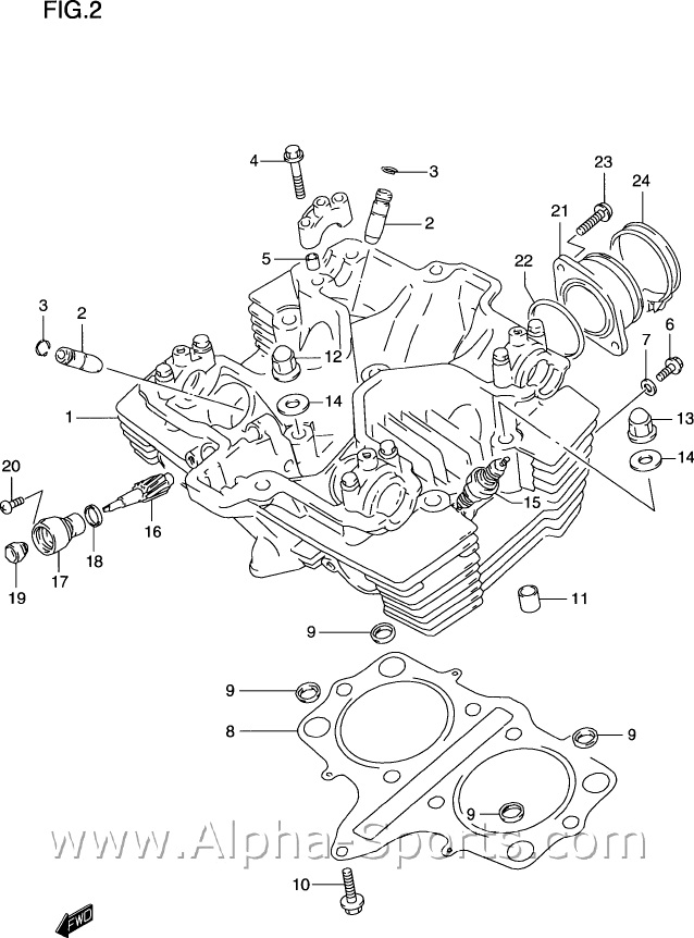

kann mir jemand sagen, was für ne Größe die Schrauben vom Zylinderdeckel haben? Hab da nämlich eine, bei der das Gewinde hinüber ist, und da muss ich jetzt mit helicoil ran.

die vier großen schrauben mit dem inbus auf dem ventildeckel?
m7

Wenn du das Gewinde wie von #4 meinst, das sind 7er Gewinde und die sind direkt im Nockenwellenlagerbock (der die obere Hälfte des Nockenwellengleitlagers bildet).
Also schön vorsichtig damit sein!
http://alpha-sports.com/spst/1997%20GS500E/15.gif
http://alpha-sports.com/spst/1997%20GS500E/16.gif

es sind die Schrauben Nr.4 in Bild 1... also die mit dem Imbus...
