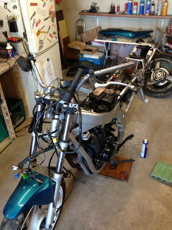

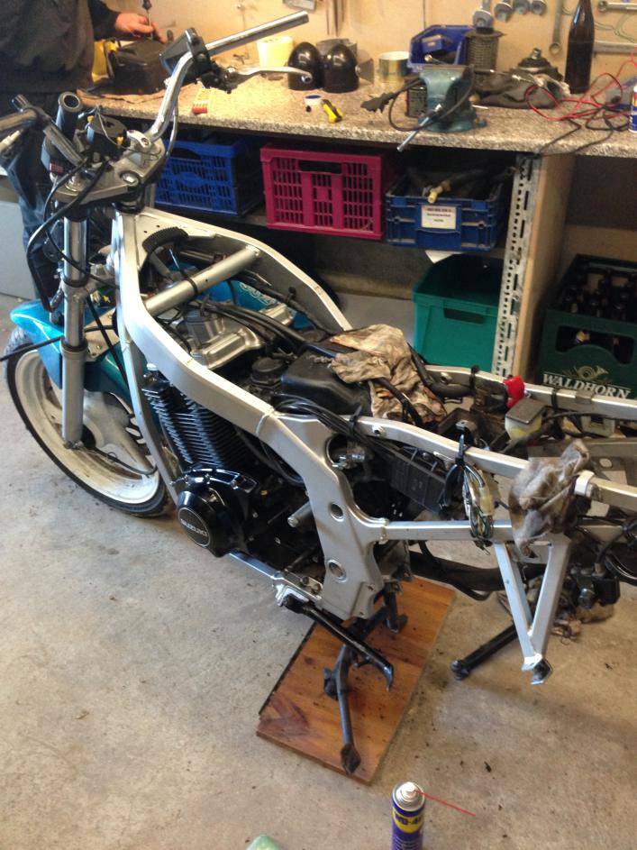

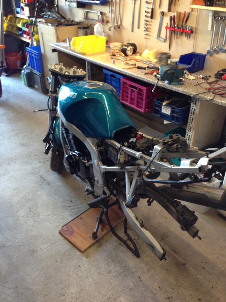

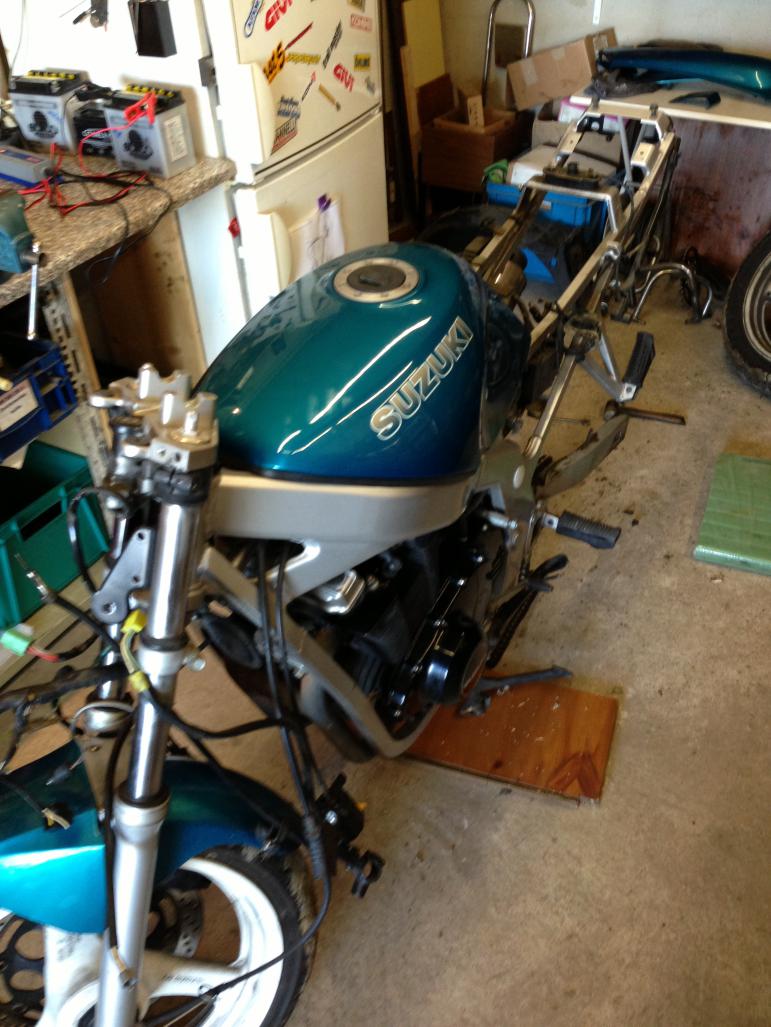

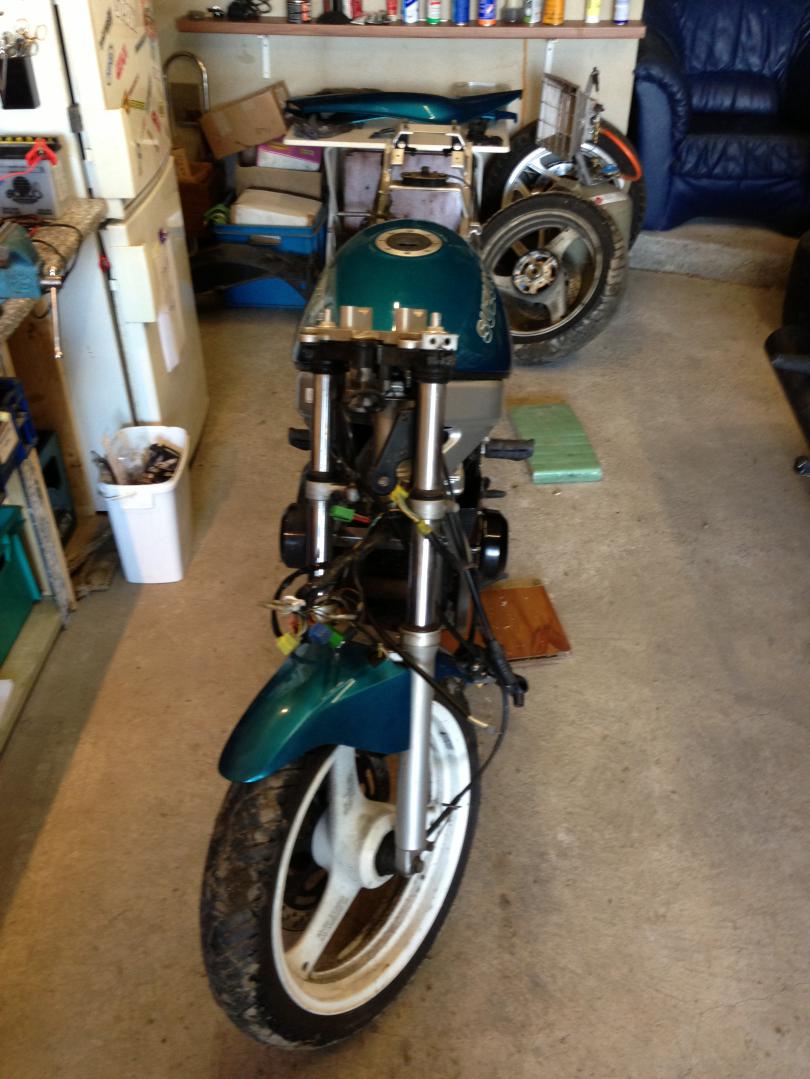

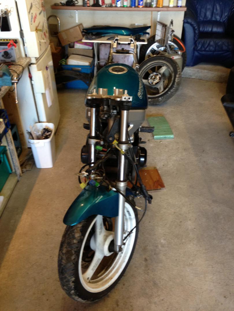

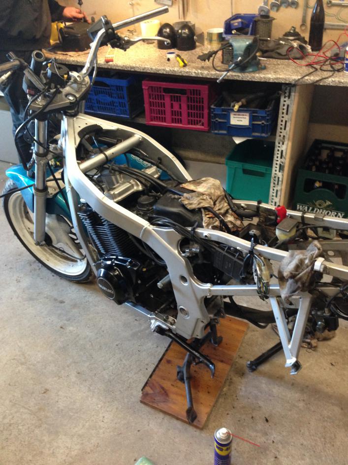

So hier mal ein paar Bilder... =)

schöne maschine und sogar schon einen superbike lenker montiert.

der Lenker ist nur montiert damit Gasgriff und co nicht auf dem Boden rumfahren
hab mir aber vorhin ein richtigen Superbike Lenker in Schwarz bei louis bestellt.
Ich hoffe nur das dann Gaszug, Kupplungszug und Bremsleitung nicht zu kurz sind...
Jogel ist offline   Mit Zitat antworten
Alt 07.03.2013, 19:56:33   #8
Glückwunsch zur Maschine.
Der Lenker sieht unbequem und unergonomisch aus
Edit: Gute Entscheidung. Mit ein bisschen anders verlegten Zügen kommt es meistens mit der Länge hin.

Joa ich meinte eher die Klemmböcke. Den Lenker hatte ich garnicht wahrgenommen
