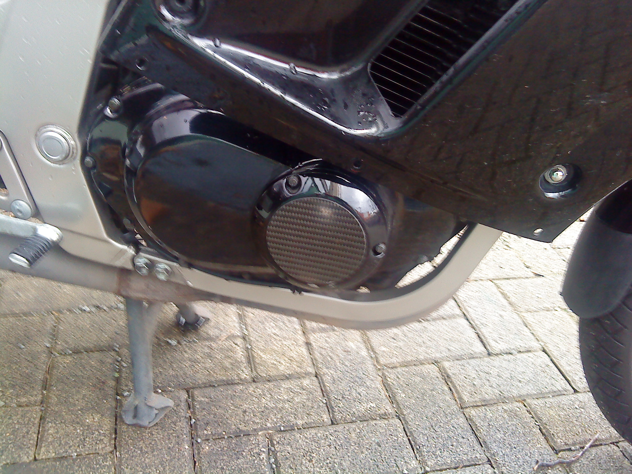

Guten Tach!
Ich hab es ja schon länger vor, aber hab mich jetzt endlich dazu durchringen können, nen Text zu schreiben um Euch meine GS vor zu stellen!
Hab die GS dieses Frühjahr gekauft, und da sah sie noch ganz unscheinbar aus... Da der
seitendeckel fehlte, hab ich kurzerhand einen Neuen gemacht! Sieht nich nur so aus, das is echtes Carbon

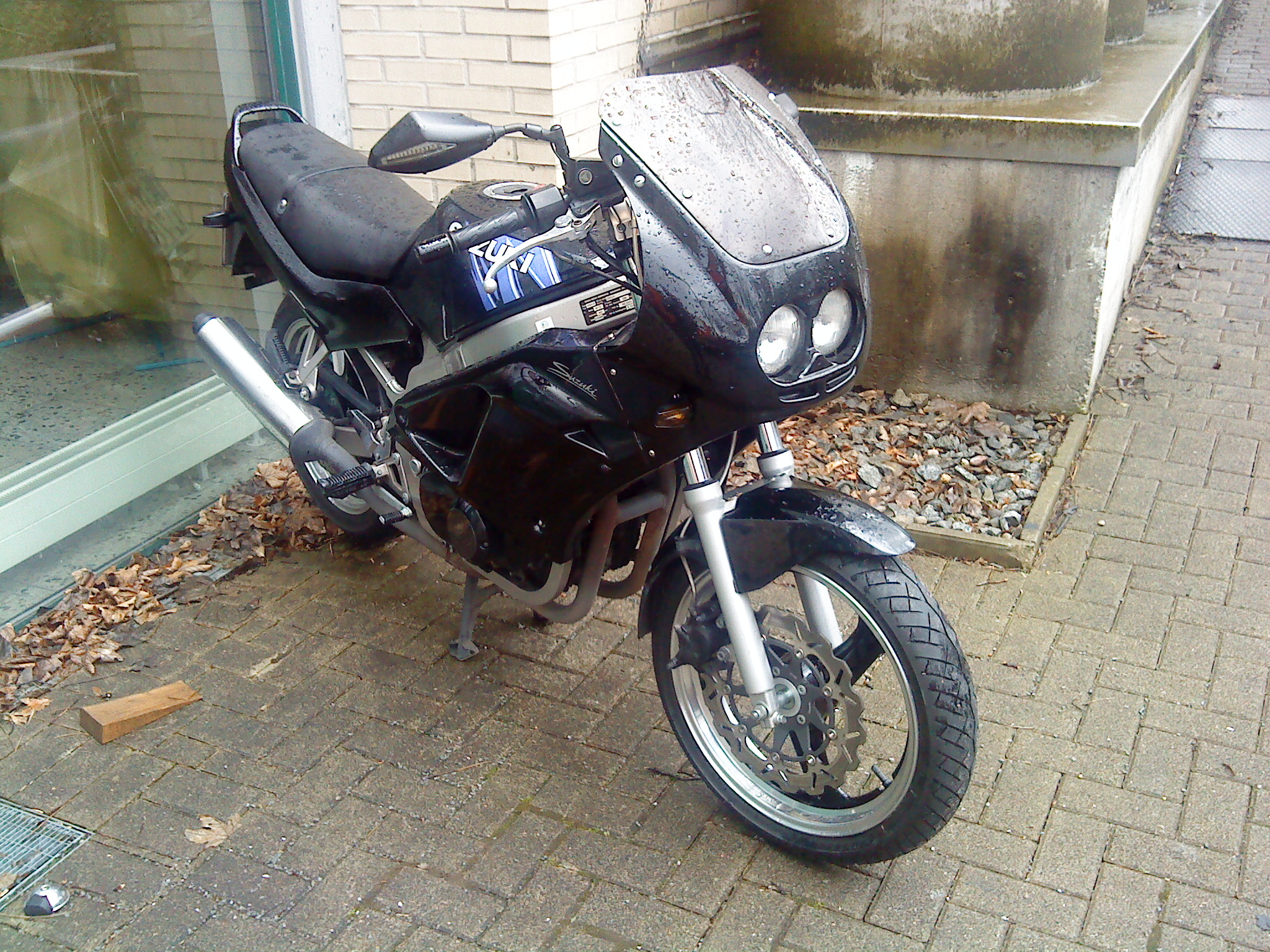

Da ich mich etwas durch den Fahrtwind gestört fühlte auf der Autobahn, hab ich mich nach einer günstigen VVK umgeschaut, und hab bei Goose auch eine gefunden:
http://www.gs-500.de/mx_album.php?sm...cm&pic_id=9969
Einige Stunden später, die ich mit Spachteln, schleifen und lackieren verbrachte, nahm die kleine Suzi dann endlich Gestalt an:

Ui... hmm... Meine Umbaustory is ja mittlerweile ganz schön weit nach hinten grutscht... Naja, ich grab sie wieder aus!
Ich hatte ja vor geraumer Zeit versprochen, noch Bilder von meinen Felgen zu zeigen, und nu is es soweit!! Genießt einfach den Anblick!
Zur Verkleidung: Ich weiß, dass ich nur die Hälfte dran hab Aber nachdem ich mir den Bugspoiler der VVK gekillt hab, hab ich die untere Hälfte abmontiert, bis ich nen neuen Bugi bekommen hab, und inde das eigentlich recht ansprechend... Ob die Verkleidung jemals wieder komplett wird, zeigt sich beim TÜV Termin (wenn der TÜV die nur komplett will, dann bekommt er sie auch komplett...)
Wie gesagt, neue Reifen, neue Felgen, neue Bremsscheibe!
Achso, ich hab mir ausserdem die Mühe gemacht, die Lenkerdämpfer mit n bissl Lack zu überziehen, die sahen auch nimmer so fit aus... Wollte die Dinger eigentlich eloxieren, musste dann aber feststellen, dass die aus Stahl sind (genauer gesagt, aussen Stahl, innen Beton!?!)

Warum hast du Lenkerspiegel dran?

Öhm... weil ich die hatte, bevor ich die VVK bekoommen hab... und da bei dem Ding keine Verkleidungsspiegel dabei waren, hab ich mir gedacht, lass den Geiz raus, und spar dir die Kohle für noch n paar Spiegel!
So einfach

lach ja aber warum nutzt du nicht die blinker in den spiegeln und machst die von der verkleidung weg..is doch viel cooler

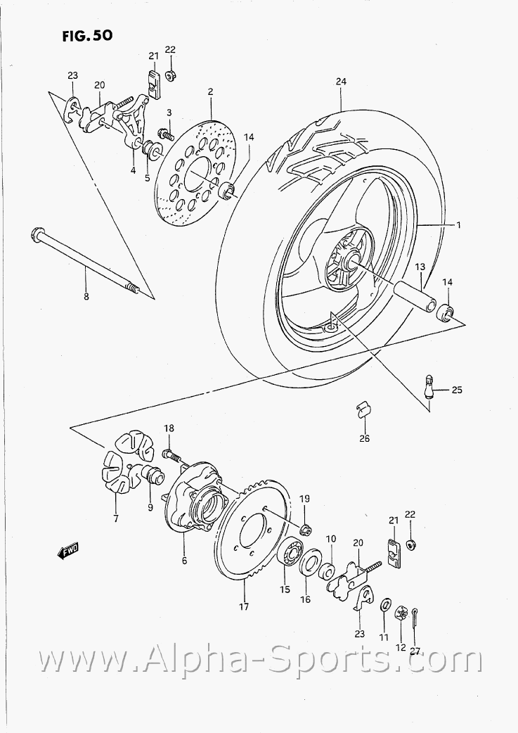

Beim Foto der Hintere Felge ist ein Bauteil verkehrtrum eingebaut. Nix tragisches aber
Teil Nr. 23
PS. Hab Deinen Rat mit Eloxal beachtet. Die Bremssättel werden gepulvert!!!

Zitat von Morpheus
nice... Sollte Dich mal besuchen kommen...
Teil Nr. 23
Was!? Welcher Stümper hat denn das drangemacht!!! Naja, is ja recht fix verdreht das Dingelchen Is mir aber bislang net aufgefalln...

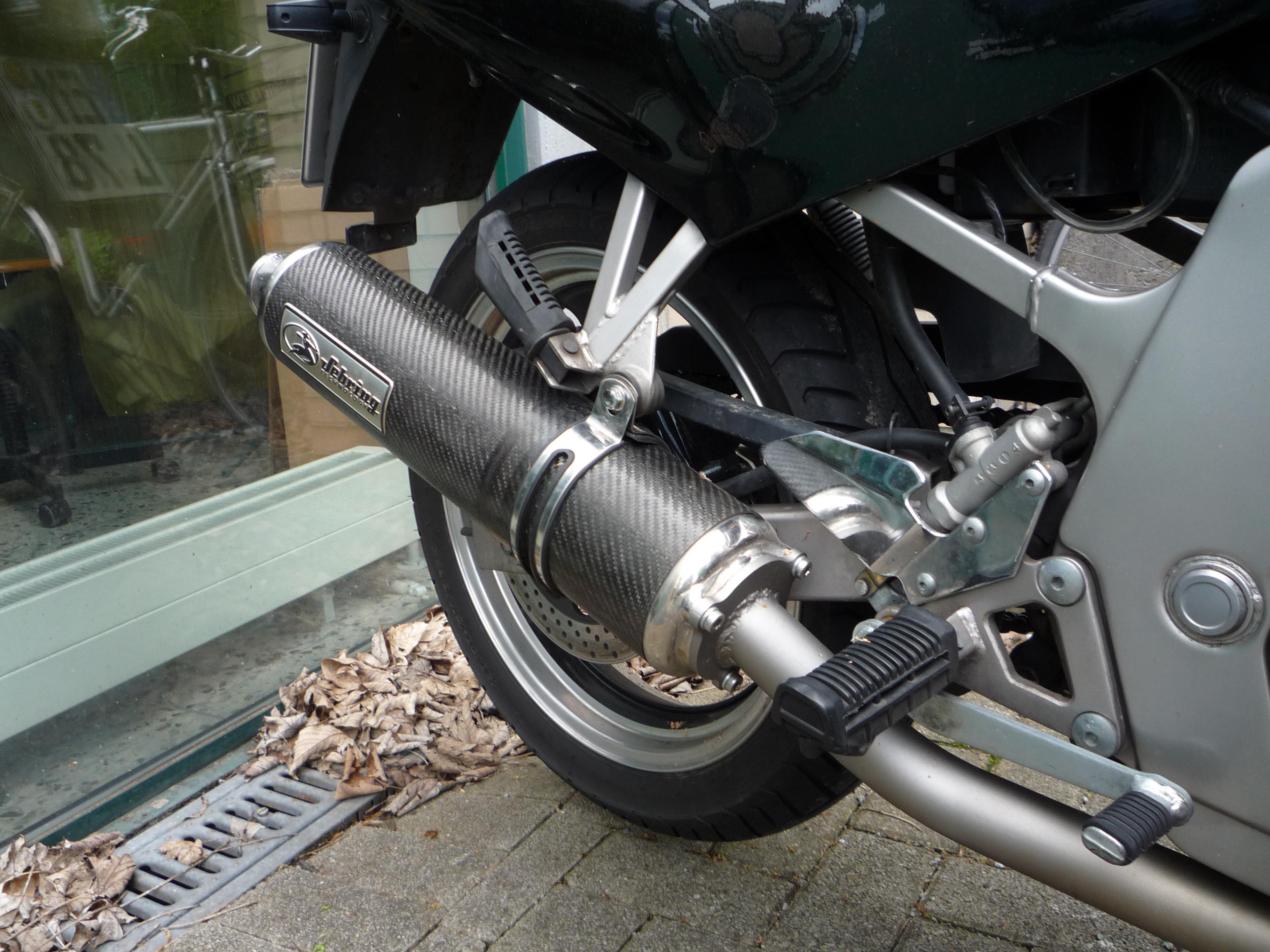

So, ich war am Wochenende mal wieder etwas fleißig, und hab den goilen Carbon Endtopf vom Saugwurm an mein Moped geschmissen!
War ne recht spaßige, aber langwierige Geschichte, bis dat Ding endlich so saß, dass ich mich damit auf die Straße trauen kann...
Den Flansch hab ich selbst gedreht/gefräst, dann musste ich den "nur noch" an die abgesägte original Krümmeranlage schweißen... Mensch, hatte ich nen Spaß, bis das endlich gepasst hat!
Bei der Gelegenheit hab ich auch gleich meinen Gammelkrümmer gestrahlt und mit ner dicken Schicht Edelstahlspray überzogen... Mal schaun, wie lange dat hält! Hat ordentlich gequalmt und gestunken, als das Möp zum ersten Mal angelassen hab, mittlerweile raucht da aber nix mehr!
Jetzt muss ich dann nur noch zum TÜV, ne neue Plakette abholen, und dann is erstmal gut mit Geld ausgeben
BTW: Was is dem TÜVer wichtiger: dass er die Fahrgestellnummer unter der Verkleidung am Lenkkopf ablesen kann, oder dass die Verkleidung gerade sitzt? Beides kann ich leider nich hinbekommen, weil das Geweih wohl schon etwas krumm is...
Edit: Bilder vergessen, und ja, ich sollte mal wieder putzen...
