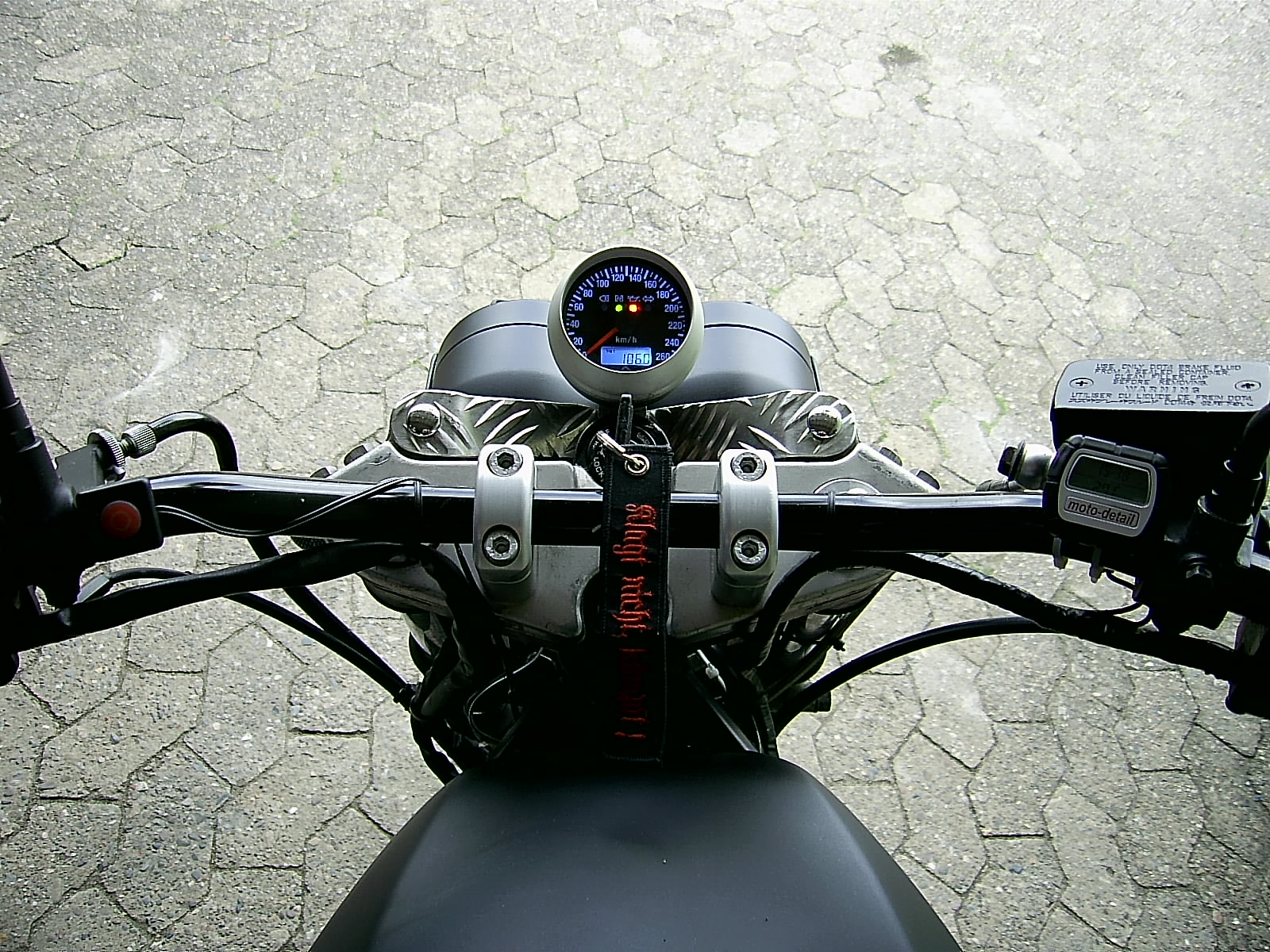

@BobderBaumeister:
Du meinst den hier?
Den hab ich schon ne ganze Weile an der GS, nie Probleme gehabt. Wenn du auf den Drehzahlmesser verzichten kannst is der echt super. Hatte mich auch ewig umgeschaut und das Ding entsprach am ehesten meinen Erwartungen und vor allem dem Geldbeutel!

jo den meinte ich
na das is ja gut...wenn man den mal einigermaßen verbaut sieht danke

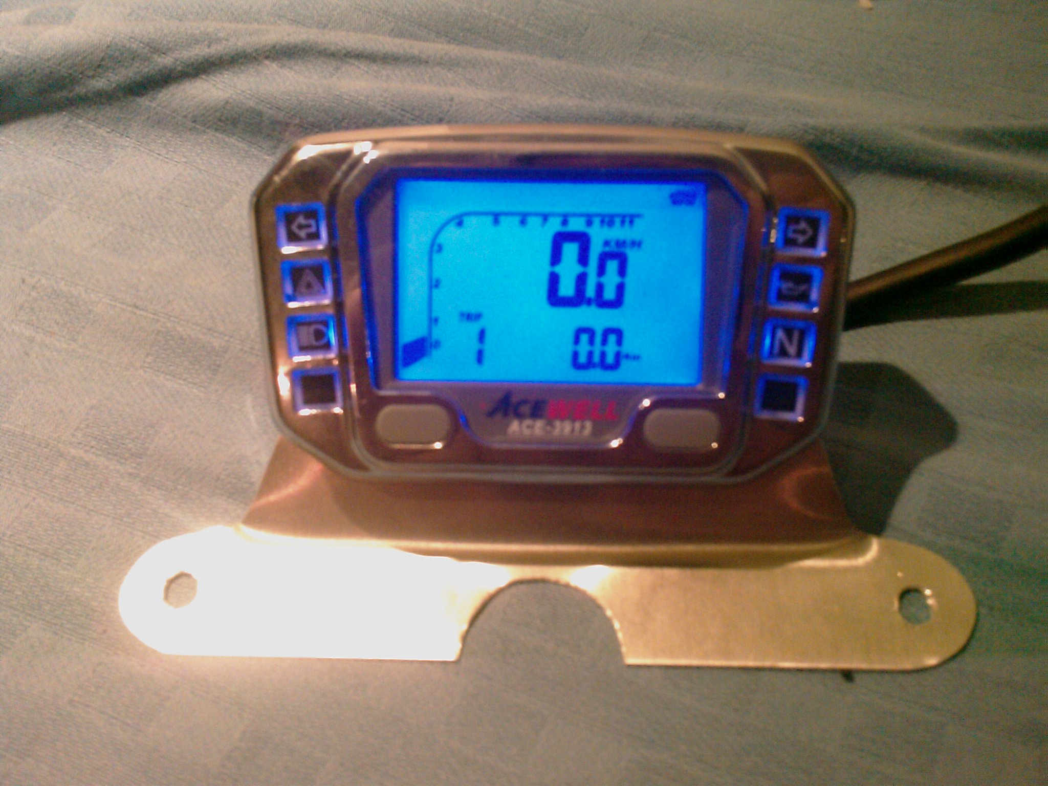

Ich stelle auch gerade auf Digital um. Den Tacho mit E Nummer gab es für 94 € bei Ebay.
http://cgi.ebay.de/ws/eBayISAPI.dll?Vie ... 0103188230
Ich warte gerade noch auf die bestellte Tachowelle von Polo
http://www.polo-motorrad.de/shop/Techni ... ils.0.html

kann der auch temperatur? poste bitte deine erfahrungen bezüglich dem drehzahlmesser, bin mal gespannt.

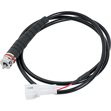

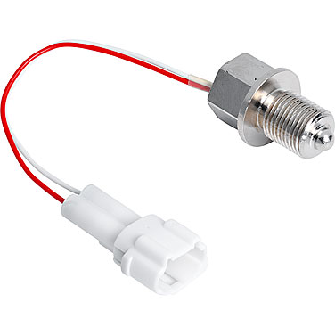

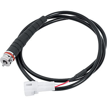

Temperatur kann er. Habe auch schon die entsprechende Austauschölablassschraube besorgt. Warum nicht mit der Tachowelle, die Schnecke muss ja sowieso drin bleiben und ich erspare mir das lästige anbringen der Magnetschraube plus Abnehmer. Das ist alles schon in der Tachowelle integriert.[attachment=0:3qlkivyh]60120503091.jpg[/attachment:3qlkivyh][attachment=1:3qlkivyh]60120503043.jpg[/attachment:3qlkivyh]

Einen Analogen Drehzahlmesser hat er auch allerdings nur in 500er Schritten...
