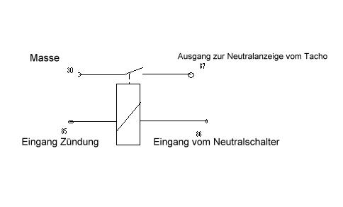

Hab auch gerade den Koso Tacho verbaut. Bei mir hat der Tacho das Neutral-Signal auch nicht erkannt.
Ist anscheinen kein 100%ige Masse. Hab es mit nem Relais gelöst.
Ich schalte mit dem Neutral-Signal das Relais an und das schaltet die Masse durch und schon gehts.
Wenn du hilfe brauchst um das Relais anzuschließen sag bescheid.

Mal ein Schaltbild zur Belegung vom Relais.

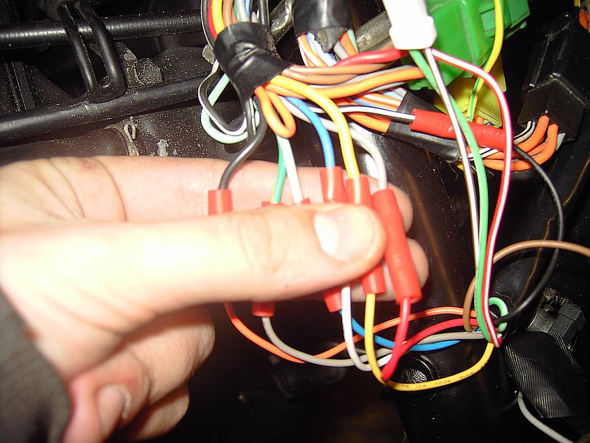

also ich habs so belegt wie auf dem bild hoff ich gut erkennbar: mein tacho bekommt den strom über den lichtschalter...das orangene kabel vom kabelbaum sieht man oben is bei mir übrig aber wie gesagt neutral geht ja noch nicht kann sich also ändern...aber so wies da angeschlossen is funzt zumindest der rest...
[attachment=0:1zxd7kgn]PICT0703.JPG[/attachment:1zxd7kgn]
Dafür hab ich wieder nen problem...mit eingeschalteter Zündung blinken alle blinker und die blinkkontrolleuchte...läuft das mottorrad blinken blinker normal aber kontrolleuchte leuchtet nur noch und blinkt nichtmehr...so a schmarrn woran kann denn sowas liegen??

Wenn Du vom Kabelbaum Neutral ohne Relais anschließt (blau-schwarz), dann bleibt nur am Koso ein Kabel übrig -> Tankanzeige (grün). Wenn orange am Kabelbaum übrig bleibt ist das schlecht. Das ist plus.
