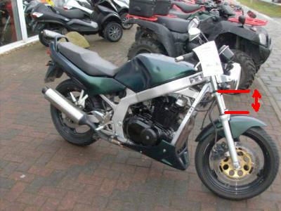

Ich habe so gemessen wie auf dem Bild.
Zum Verständnis: Beim Gabelausbau und Einbau war da doch eine Unterlegscheibe und noch eine weitere Metallscheibe - die Metallscheibe ist dafür da die Vorspannung einzustellen oder? (Weil diese die Feder runterdrückt?)
Manchmal hoppelt jetzt meine Maschine auch - auf schlechten Straßen oder der Autobahn mit diesen Querrillen - ist das das zu geringe Luftpolster oder das zähe Öl?

Das ist falsch gemessen.
Deshalb hab ich dir oben die Federwege der GS hingeschrieben.
Ist ein Rad in der Luft, ist dort entsprechend voll ausgefedert.
Also: Rad in die Luft, hinten zwischen Schwinge und Punkt am Heck messen oder vorn den Kabelbinder über der Staubkappe platzieren, Rad am Boden und auf der Maschine sitzen und hinten den Abstand der selben zwei Punkte nochmal messen, vorn dann nochmal das Rad entlasten und den Abstand zwischen Staubkappe und dem hochgeschobenen Kabelbinder messen.
Diese Werte sind dann dein Negativfederweg.
Dann fix berechnet, was so 25-30% von 12 bzw 11,5cm sind und schon weißt du, in welche Richtung du musst.

Ich habe das für vorn ja so gemacht. Erst Moped auf Hauptständer und hinten runter gedrückt das das Vorderrad in der Luft steht. Da hab ich 15cm Zwischne den beiden Punkten gehabt. Und danach vom Hauptständer genommen, mich drauf gesetzt und nochmals gemessen (bzw messen lassen). Und da hatte ich 12-12,5cm. Also ist es ca 3 cm eingefedert.
Aber ich probier nachher nochmal so wie du es sagtest. Bin ja gespannt

ja, ist sie.
15cm?! vorn? no way!
Entweder du hast dich vermessen, oder irgendwas gravierendes beim Gabelumbau falsch gemacht...
