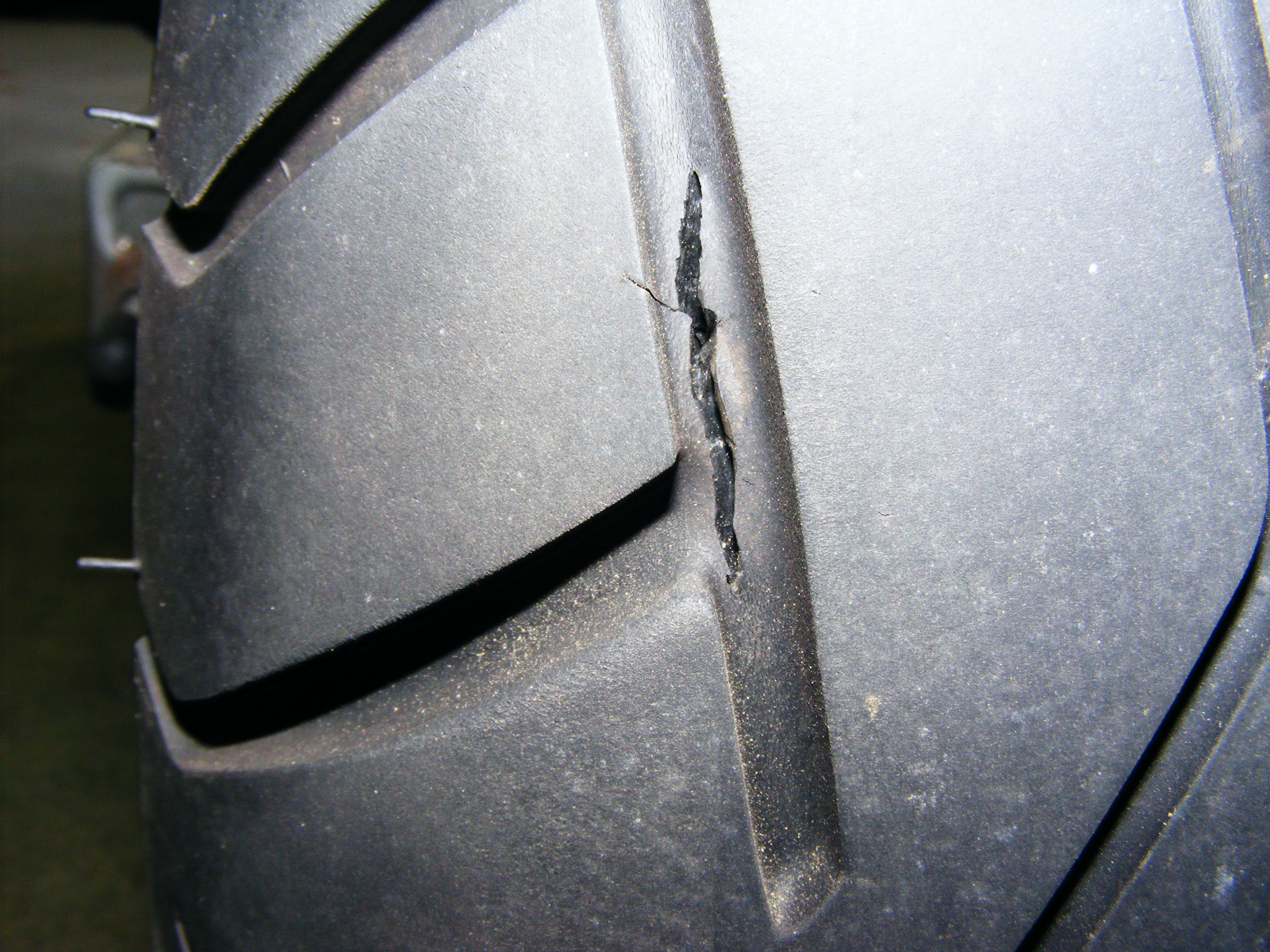

so hab jetzt ma fotos gemacht... klar wär der reifen bald fertig und nen halber zentimeter is das auch nich mehr, es is nur trotzdem ärgerlich...
aber seht selbst:[attachment=0:39qc2ruk]DSCF2921.JPG[/attachment:39qc2ruk]

Alt 08.06.2009, 14:36:13   #6
BobderBaumeister
Registriert seit: 02.08.2008
Beiträge: 696
Standard Re: 2 cm langer Riß in BT 45 Hinterreifen! Prozedere Umtausch??
nene des sieht nich gut aus....aber ganz im ernst war ne stolze laufleistung....lass den abrauchen und kauf dir nen neuen

aber das kann doch eigentlich nicht sein, dass ein reifen nach einer saison schon solche risse bekommt...
wenn das jetzt n 10 jahre alter holzreifen gewesen wär, ok... aber die hat immer aufm hauptständer in ner garage bei halbwegs moderaten temperatuern gestanden...

Ich tippe darauf, dass du dir da irgendwas reingefahren hast oder so. schmeiss ihn weg, mit 10k kannst du das bedenkenlos tun. dann machst du ein kurventraining und freust dich in Zukunft wenn ein Reifen nochmal 10k aushält.

Hi also mal ganz ehrlich der reifen zieht auch schon etwas porös aus. Also ober und unterhalb des risses. Nichts des do troz sieht es eher so aus als hättest du dir da wirklich was eingefahren.
wenn die dir garantie gewähren wäre das schon ne klasse sache.
auf jeden fall so schnell wie möglich wechseln, kann sein das der riss bis auf die karkasse geht und dann is nimmer gut kirschen essen wenn der mal den geißt aufgibt.

so, ich hab antwort von dem bridgestone-menschen bekommen, echt fix sind die auf ihrer hp
Zitat von Bridgestone-mensch
respekt, wenn bei 1000km überhaupt noch Profil da ist )
Das sieht eher nach einer Fertigungsgeschichte aus.
Meist ist das dann an mehreren Stellen und könnte sich bereits an anderer Stelle ankündigen.
Nur an einer wäre ungewöhnlich.
Wenn der Reifen nicht mehr nur 2mm Profil hat, macht es Sinn ihn zu reklamieren.
Ansonsten lohnt der Auwand nicht.
xxxx
nun gut, dann geht der reifen einfach ma dahin, vielleicht bezahlen sie mir ja aus kulanz das aufziehen von dem neuen...

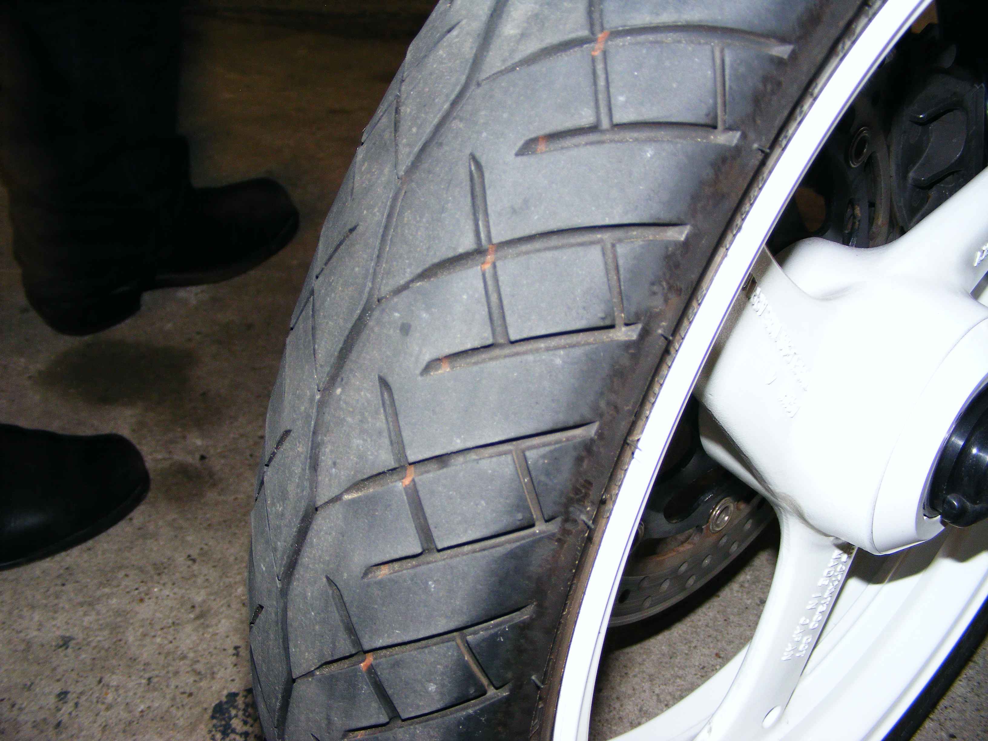

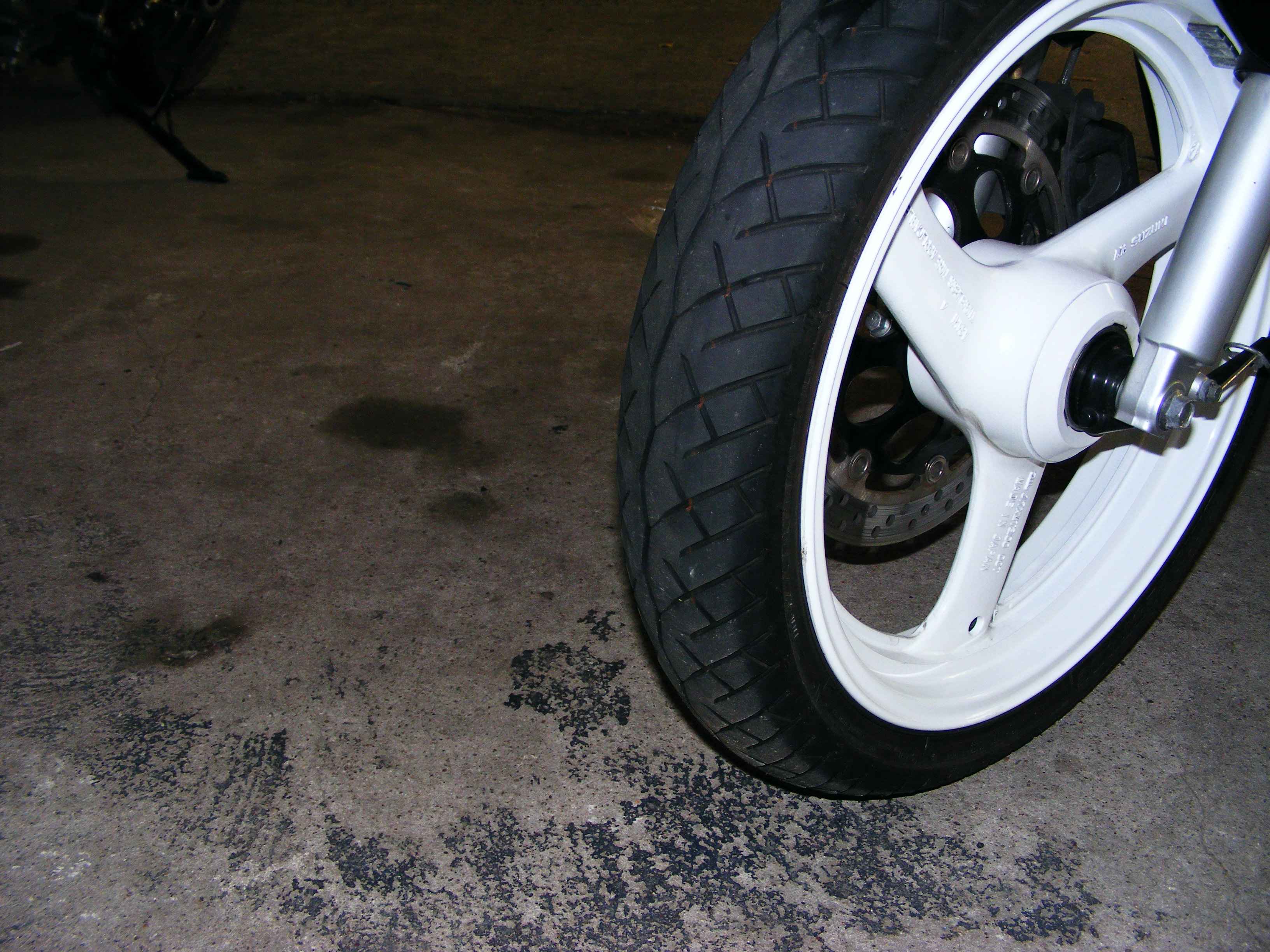

so, weil gewünscht hier noch der vorderreifen, der hat jetzt an der geringsten stelle noch 3,7mm profil... hinten sinds übrigens doch nur noch 2,4mm, dann werd ich den wohl doch nur einschicken, wennman von innen was aussagekräftigeres erkennen kann...
ich hab ja jetzt auch erstma andere sorgen: http://forum.gs-500.de/viewtopic.php...578782#p578782
der hellere streifen ist nicht der normale bereich , in dem ich fahre, das is nur dreck von garagenboden...
[attachment=1:14251d0l]_vorderreifen_nah.jpg[/attachment:14251d0l]
[attachment=0:14251d0l]_vorderreifen_ganz.jpg[/attachment:14251d0l]

Vielen Dank für die Bilder!
Gut, denselben Luftdruck habe ich auch - daran liegts schonmal nicht. Liegt wohl am Fahrstil. Ich bremse halt einfach zu gerne... - das rubbelt den Reifen runter wie Nix.
Tendenz zu Sägezähnen hast du auch. Da bin ich mal gespannt, wie sich die Contis schlagen.
Edit: Habe gestern mal mit Bridgestone gemailt und die sagen:
bei der GS ist 2,5 und 2,8 bezüglich des Verschleißverhaltens in jedem Falle besser.
Der BT45F ist in der Karkasse sehr weich und reagiert mit weniger Druck z.B. mit schuppigen Ablaufen.
der vorne sieht ja außen leicht eckig aus ^^
Alt 11.06.2009, 17:39:19   #32
Kunibert Babenco
Registriert seit: 29.01.2008
Ort: Marburg
Beiträge: 365
das trügt, weil da dieser dreckstreifen vom garagenboden ist.. eigentlich is der noch ganz brauchbar rund...
ich bremse, wenn ich nicht grad allzu stark ne kurve anbremsen muss, fast ausschließlich mit dem motor oder mit der hinterradbremse. das ich hatte mir igrgendwann mal vorgenommen, als ich die preise für ne neue bremsscheibe gesehn hab und muss sagen, dass es, obwohl ich jetzt erst wieder an meinen guten vorsatz gedacht hab, ganz gut geklappt hat bisher
