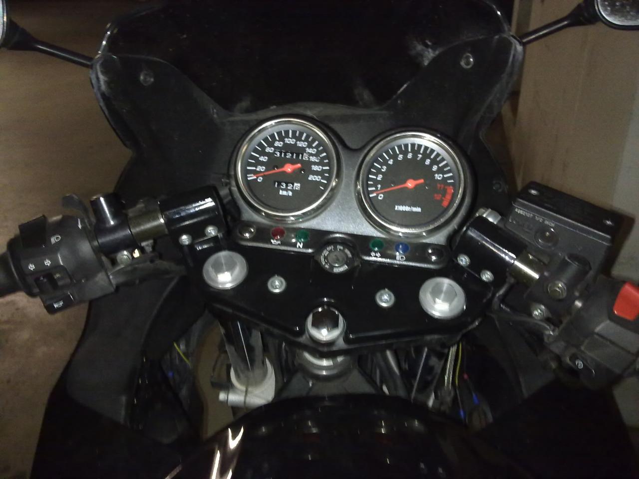

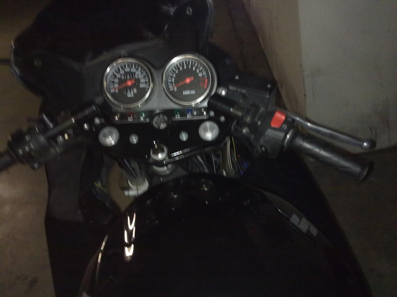

Flipstar1
nene es geht doch nicht um das loch für die Armaturen oder? Sondern um die Aussparungen am Stummelrohr für die Befestigungsschrauben... oder hab ich was falsch verstanden?
Alt 11.09.2010, 15:47:45   #26
Flipstar1
Bei mir siehts so aus:
Habs eben angebaut
Und das schönste ist... die Armaturen schlagen nicht mehr am Tank an *freu*

Pfeil
..genau richtig Flipstar:
ich sprach von den Aussparungen für die Befestigungsschrauben und Acid hatte Dir aber die Löcher für die Armaturen in die vormals mittleren Stummel gebohrt.
Das kommt, weil bei den kurzen Klemmblöcken von vorne verschraubt wird und daher die Löcher anders sitzen. Diesen Versatz hätte ich durch Tauschen von linken und rechtem Stummel ausgleichen können, aber es fehlte eben die zweite Aussparung für die Befestigungsschrauben (und die längere Bremsleitung, etc.....)
