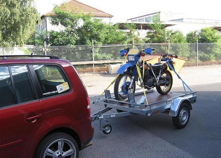

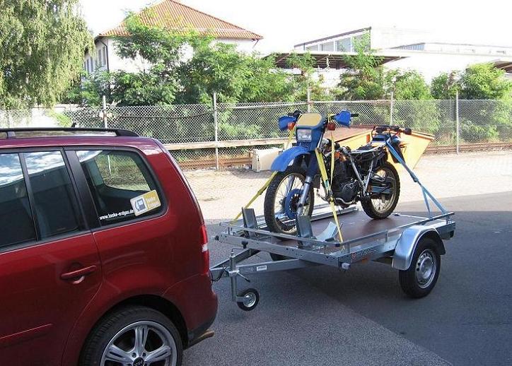

Willst Du denn die vordere Klappe grundsätzlich offen lassen?
Die Radwippen werden fest mit dem Anhänger verschraubt. Die Vorderkante des Reifens kommt damit aber konstruktionsbedingt max auf Höhe deines Bodens.
Die Transportschienen kann man weiter nach vorne schieben. Damit kannst Du den Platz vor deiner Bordwand überhaupt erst nutzen.
Anbei ein Bild meines Anhängers mit Wippen zur Veranschaulichung.
