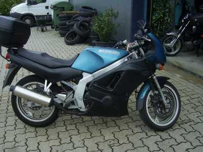

Ich stell mal ein Foto rein - vielleicht wird dann ein wenig klarer.
Baujahr ist 03/1996
Hilft das?

leider nicht, der Unterschied ist nur von vorne zu sehen.
sag mal welche von beiden
http://gs-500.info/index.php?title=V..._GS#Five_Stars

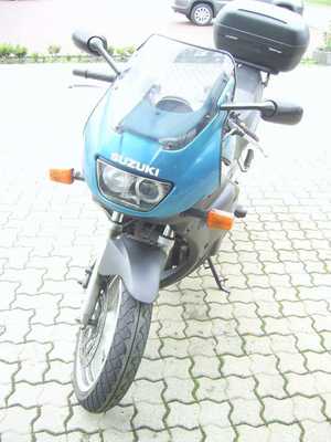

kein Problem. Foto von vorne:

Das ist die Eliptic, dafür gibt es eine ABE, sollte also nix im Schein eingetragen sein, kannste die einfach abbauen, alle Halter entfernen, und dann mit Serienteilen wieder bestücken, dann brauchste auch nix drum rum eintragen lassen.
Alt 22.02.2012, 10:32:46   #20

Also meiner Meinung ist es der Typ "Eliptic" - richtig?
Dann spricht ja nichts gegen ein Abbau der Verkleidung.
